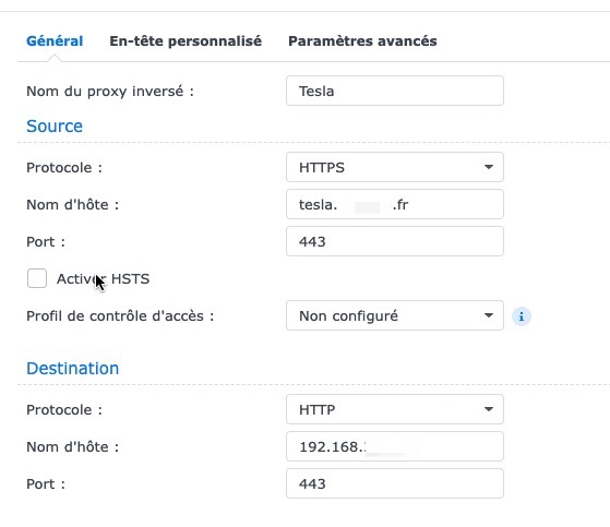

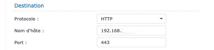

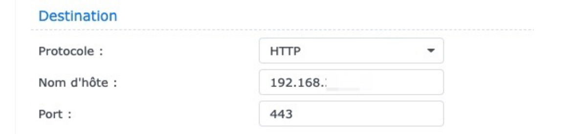

Je pense que le problème vient du routage car dans le reverse proxy pour accéder a mon HA, je met par exemple : ha.xxxxxxx.fr --> IP de la VM + port (8123)
Pour le domaine Tesla, je faisais la meme redirection et j'avais un 404 :

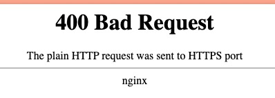

Par contre, si je redirige juste vers l'IP + 443, j'ai l'impression qu'il passe bien par NGUIX mais probleme de SSL ...

Ça ressemble fortement a un problème de routage. Je ne connais pas cette interface mais sur le domaine Tesla, il est fait mention de http et https :
Le protocole de destination peut il être changé en https ?
Ce qui est certain c’est qu’il faut exposer le 443 pour le proxy et non le 8123.

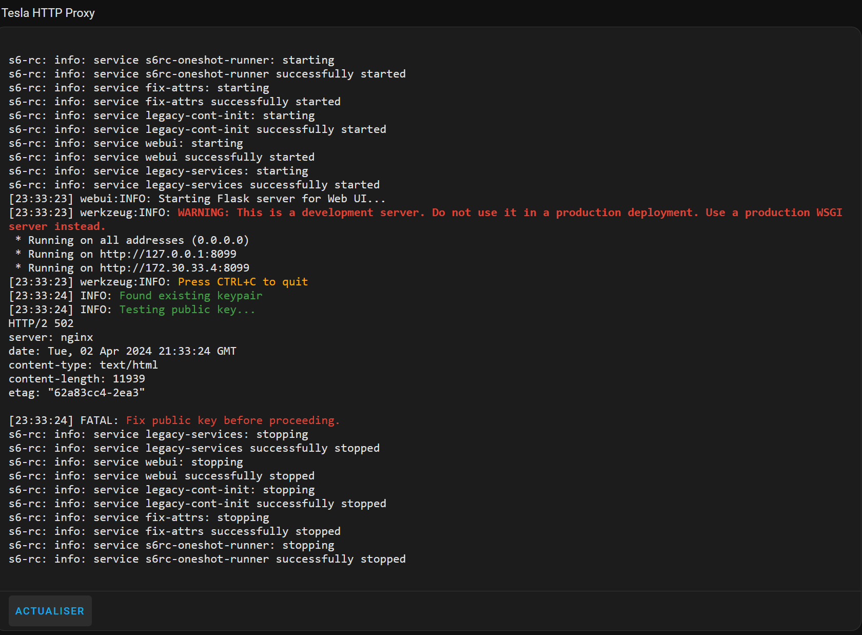

Pour ce que ça vaut il y a des discussions sur l’erreur rencontrée.

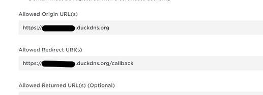

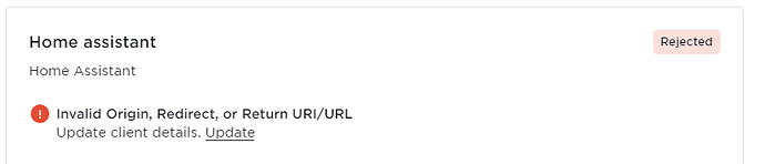

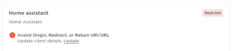

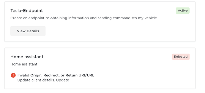

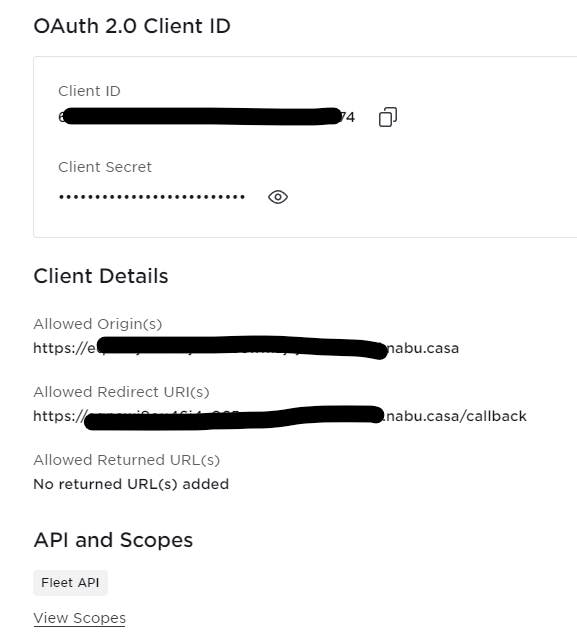

Sur Tesla Developper c'est finalement passé avec l'URL Nabu Casa...

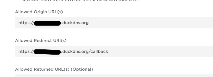

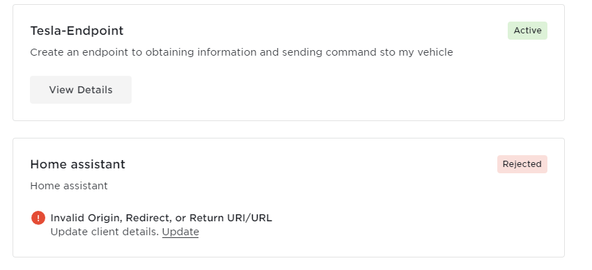

Si je rentre l'URL ***.duckdns.org , cela me jete sur le compte développeur
Le 1er validé avec l'URL Nabu Casa
La 2nde rejeté

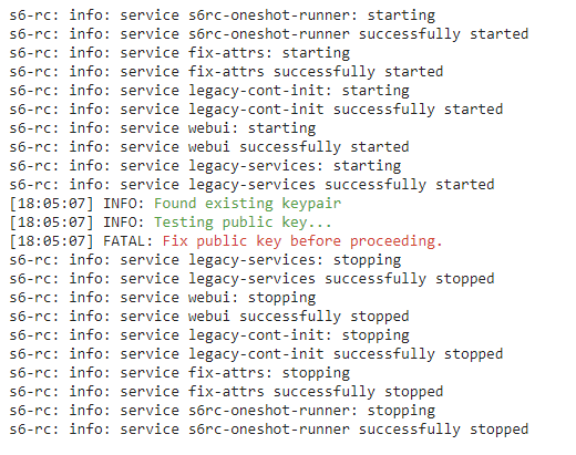

En tout cas j'ai une erreur de clé publique dans Tesla HTTP Proxy

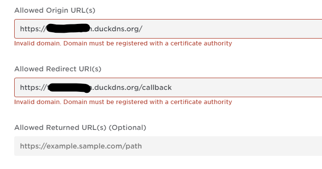

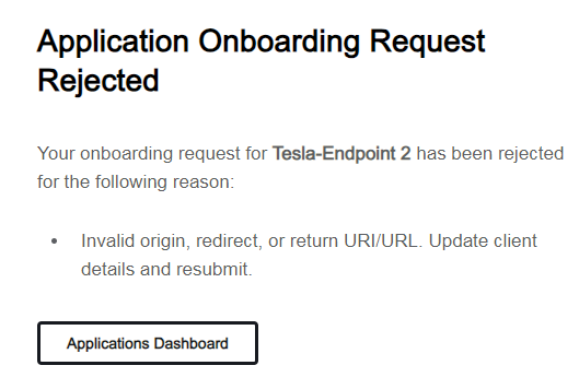

SI je mets une adresse duckdns.org dans mon compte développeur, j'ai l'erreur ci dessous... Il n'y a que nabu casa qui est validé.
La clé doit être récupérable via l’url http://xxxxxxxx.duckdns.org/.well-known/public-key.pem
Le problème vient donc de la, inutile de chercher à solutionner la partie liée à Tesla. Ca ne fonctionnera pas avec une url nabuCasa.
L’erreur dans le proxy est à ce stade normal, je l’ai indiqué dans la procédure mais sans doute pas assez clairement. J’annote donc.

Ok je teste demain mais je ne comprend pas pourquoi Tesla Dev me refuse l'adresse http://xxxxx.duckdns.org

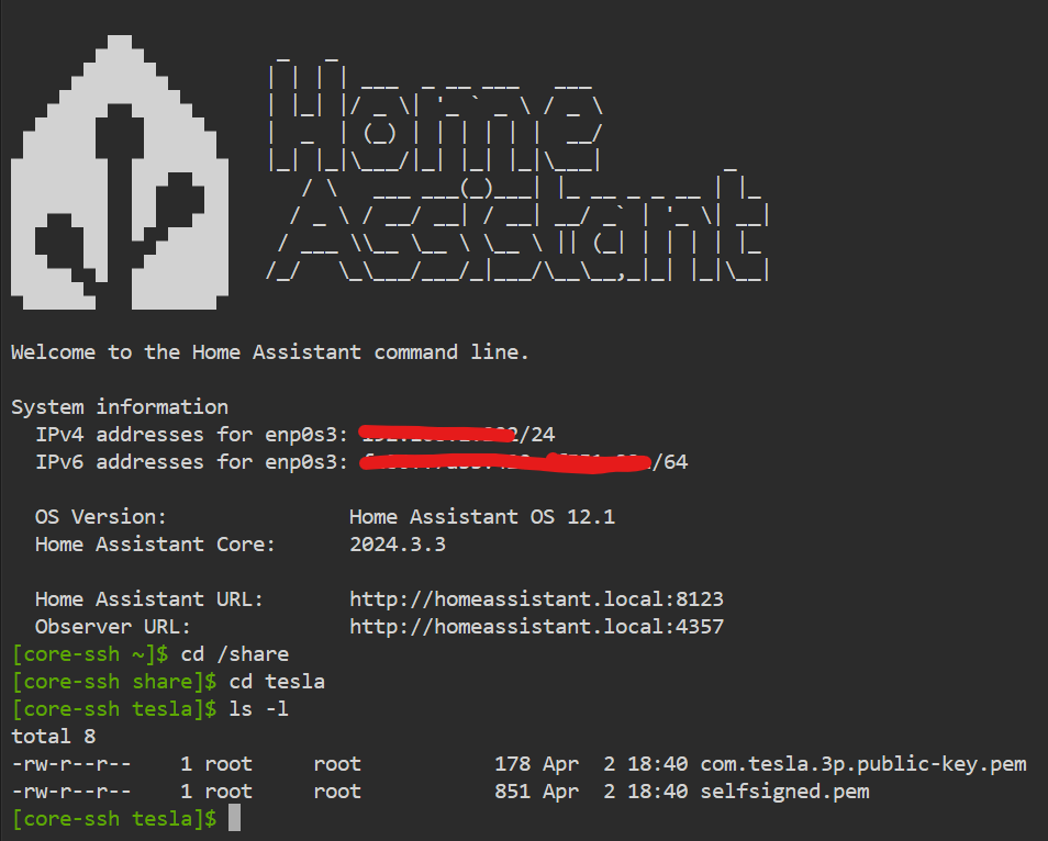

où as tu trouvé ce fichier ?
et que j’ai bien mes fichiers généré par le http proxy tesla :
Ce fichier se trouve dans le dossier /share/nginx_proxy

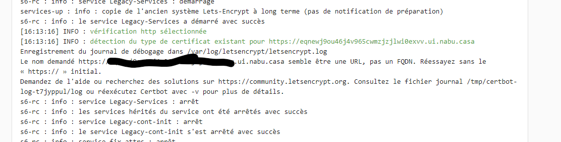

Je récupere le tout mais dans ce cas comment tu fais pour ne pas utiliser le domaine et l'URL Nabu Casa à la place de celui de DuckDns ?
Les port sont ouvert et si je mets l'URL de NabuCAsa dans let's Encrypt ça bug :
