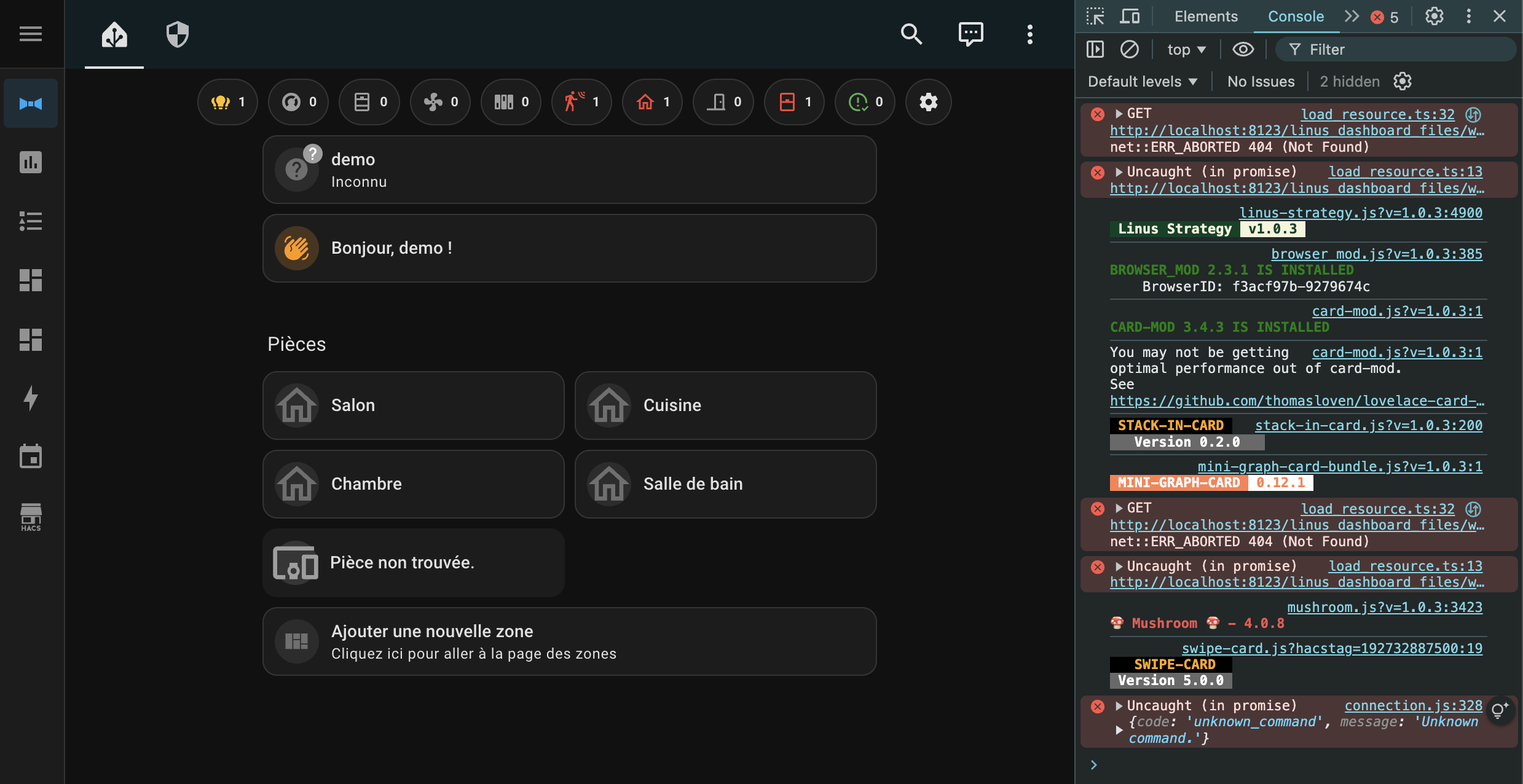

Malheureusement, les erreurs liées aux dashboards ne s’affichent pas dans les logs de Home Assistant, mais uniquement dans la console du navigateur. Pour m’aider à mieux comprendre le problème, voici une méthode simple pour accéder à la console et me faire une capture d’écran comme celle-ci :
  1. Ouvre la console de ton navigateur :
    • Sur Chrome ou Firefox, appuie sur F12 ou fais un clic droit sur la page et sélectionne Inspecter.
    • Va dans l’onglet Console.
  2. Reproduis l’erreur (par exemple en essayant d’ouvrir le dashboard) et prends une capture d’écran de ce qui s’affiche dans la console.
De plus, si cela ne te dérange pas, pourrais-tu aussi me faire une capture d’écran de la configuration de tes étages et pièces dans Home Assistant ? Cela m’aiderait à reproduire ton problème chez moi. Tu peux m’envoyer les captures ici ou en privé si tu préfères, selon ce qui te rassure le plus.
Merci encore pour ton aide ! :pray:

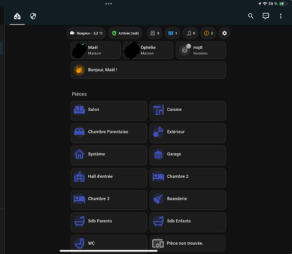

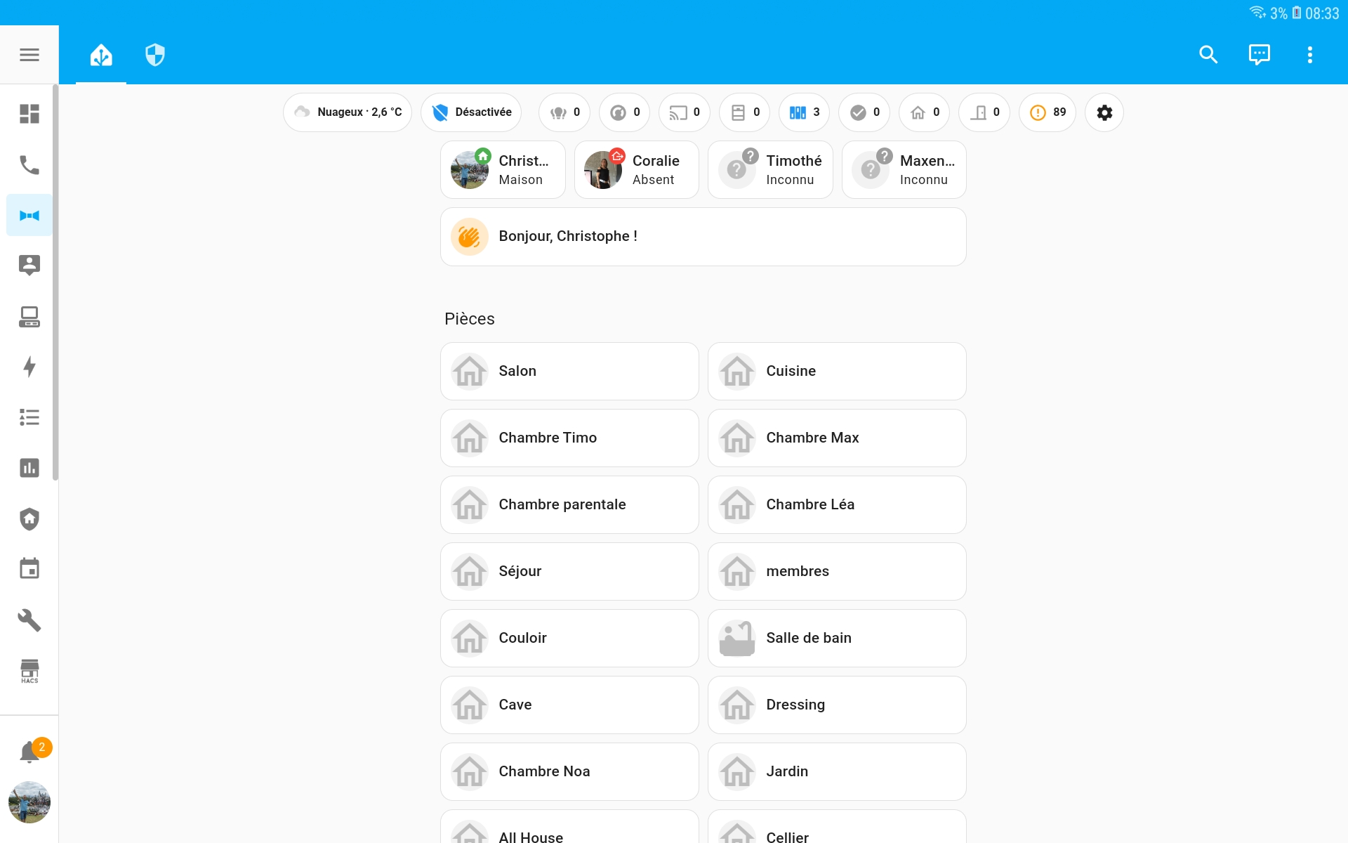

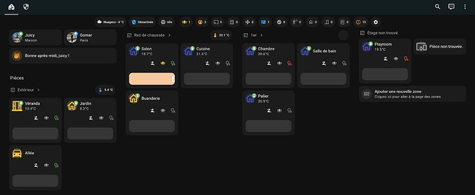

Installé et tout de suite opérationnelle (juste a vider le cache)

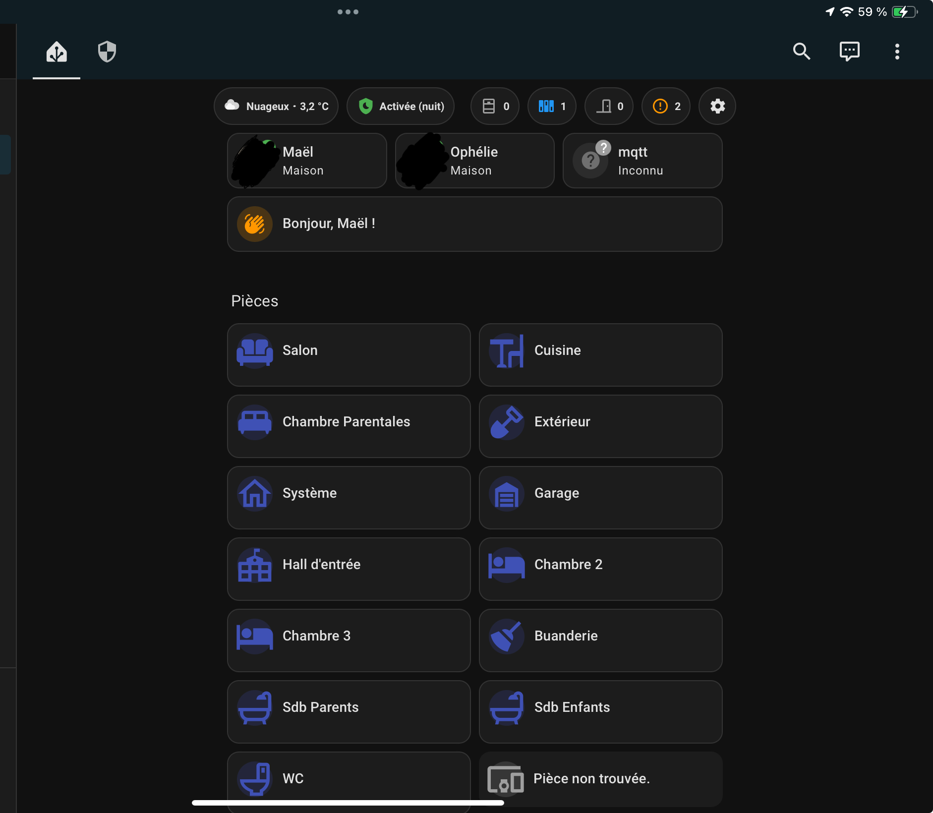

Je l’utilise sur tablette
Comme tu peux le voir est ce possible d’optimiser l’affichage?
Petite amélioration possible ou pas:
De pouvoir creer une page comme le screen au dessus mais au lieux d’avoir les pieces, pouvoir choisir les entités que l’on souhaite. Faire une sorte de résumé.
Merci pour le travail effectué ca simplifie et fait gagner du temps .

Bonjour @kristobal ,
Merci beaucoup pour ton retour et pour le screenshot ! :blush:
Pour améliorer l’affichage, je te conseille de regrouper tes pièces dans des étages via la configuration de Home Assistant. Cela permet d’organiser les cartes de manière plus claire et peut rendre le visuel plus agréable sur tablette. Voici un exemple d’affichage avec des étages configurés :
Concernant ta suggestion d’ajouter une page personnalisable où tu pourrais choisir les entités à afficher, c’est une idée intéressante. Cependant, l’idée générale du Linus Dashboard est d’être un tableau de bord clé en main, avec peu de personnalisation possible. Cela permet de maintenir de bonnes performances et limite la complexité du projet.
Je garde néanmoins ta proposition en tête pour les évolutions futures, si je trouve une manière d’intégrer cela tout en respectant la philosophie actuelle du dashboard.
Merci encore pour ton retour ! :blush:
Je comprends et ne vaut mieux pas s’éparpiller sinon tu t’en sortiras jamais.
Je fais la mise à jour merci
edit:

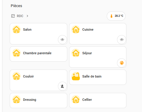

mise à jour ok et étages créés c’est mieux :wink:

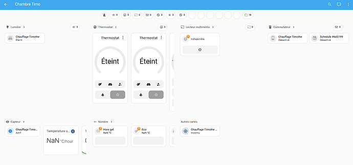

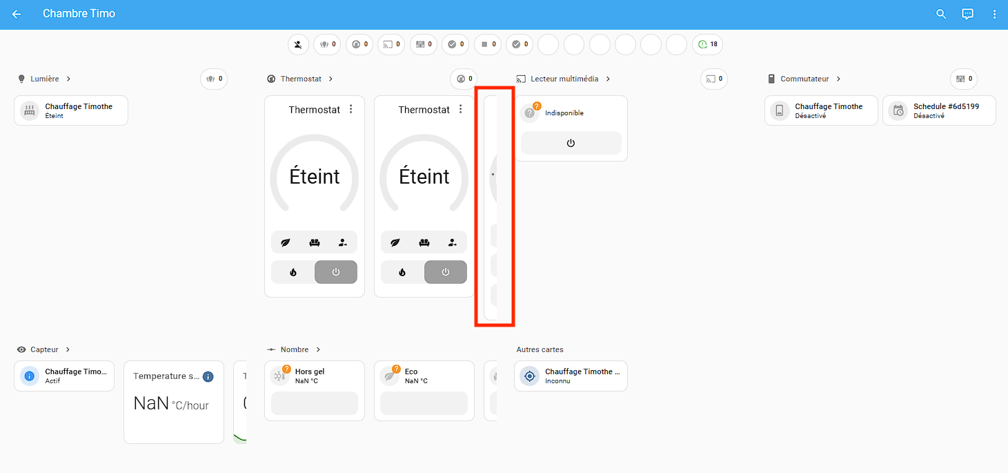

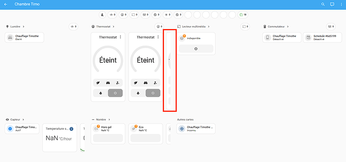

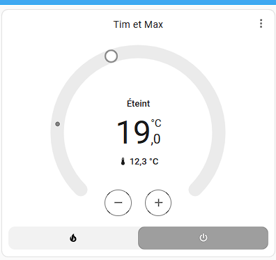

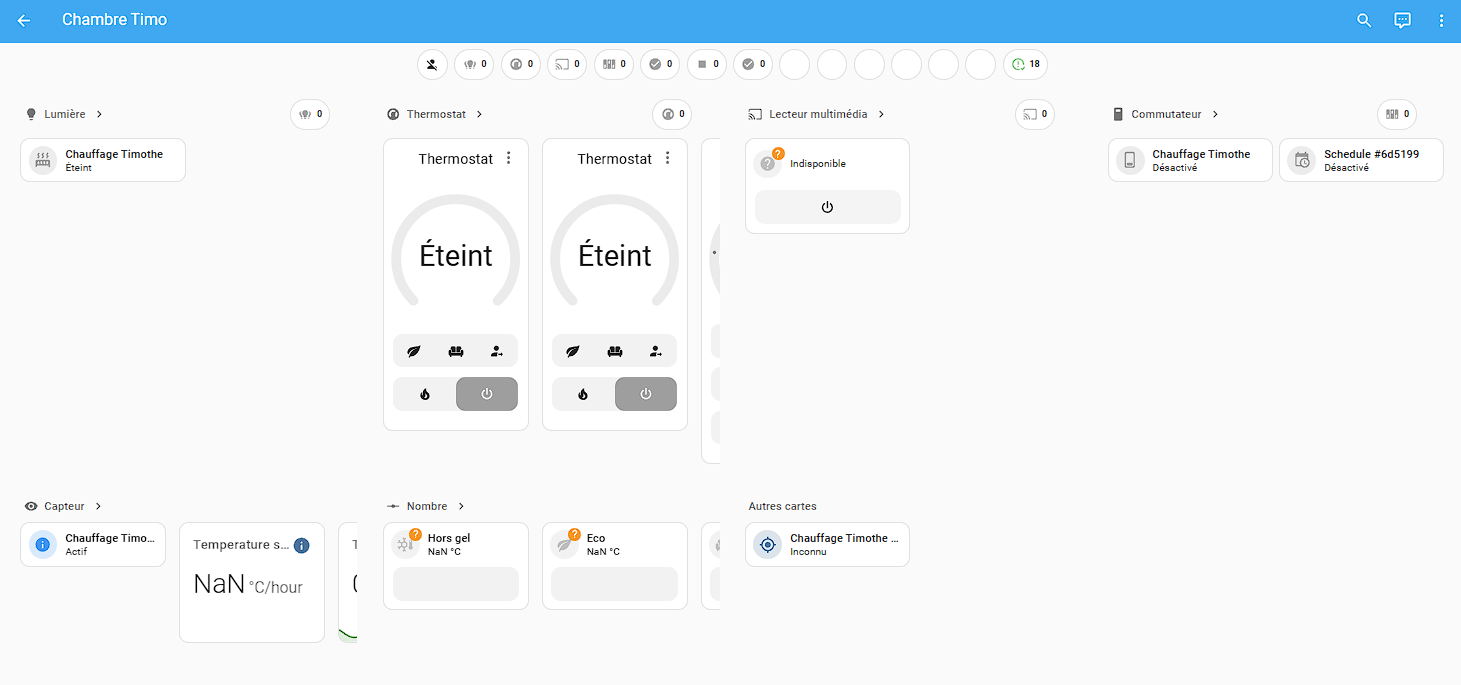

J’ai un petit soucis, apparemment les thermostats crées avec l’intégration Versatille ne sont pas pris en compte ? Je ne le retrouve pas ! Je lui ai bien attribué la bonne pièce.
Les 2 thermostats que je retrouve, ce sont les 2 modules fil pilote qubino
As tu une idée pour le retrouver stp ?

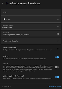

Concernant ta remarque, je comprends tout à fait l’intérêt de pouvoir masquer certaines entités.
Sache aussi que j’ai déjà intégré la possibilité d’utiliser la fonctionnalité native de Home Assistant pour masquer une entité. En configurant une entité comme « cachée », elle n’apparaîtra plus dans le dashboard. Cela pourrait peut-être répondre à une partie de ton besoin.

Bonjour @kristobal,
As-tu vérifié si l’entité que tu recherches n’est pas cachée dans le groupe de thermostats ?
Je ne sais pas si tu as remarqué, mais Linus Dashboard utilise un composant de swipe (glissement) pour garder un design compact. Si tu as plusieurs thermostats dans une même pièce, ils sont regroupés dans une carte où tu peux naviguer entre eux en glissant horizontalement.
Pour te donner une idée de comment cela fonctionne, voici un exemple interactif de swipe : Démo Swipe.
N’hésite pas à vérifier et à me dire si c’est bien cela, ou si le problème persiste. Je suis là pour t’aider !
Oh désolé j’avais pas vu qu’il était caché celui la :man_facepalming: j’avais bien vu la fonction slide pourtant !!
Suite au commentaire précédent je vais aussi je regardé pour cacher certaines entitées dont je n’ai pas besoin. Ca permettra de personnaliser les vues de cette façon. Par contre ca sera supprimer sur les autres dashboard :thinking:
Merci :wink:

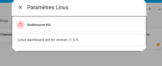

Mise à jour faite sans soucis.
Juste un petit bug d’affichage je suis bien en 1.0.6 pourtant :wink:

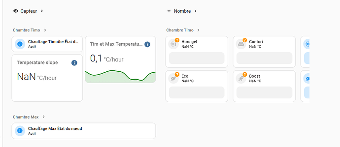

j’essai de personnaliser un peu les vues. Si j’ai bien compris on peut exclure des domaines ou classes de dispositifs.
C’est possible de supprimer ou exclure « temperature slope » par exemple?
edit: j’ai fini par supprimer l’entité

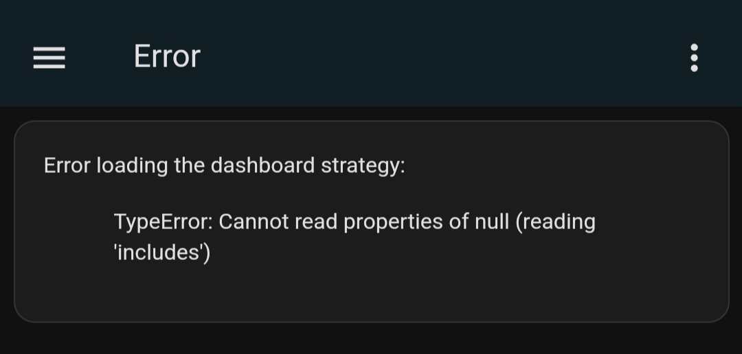

Salut, depuis quelques jours et quelque soit la version j’ai cette erreur.
Bonjour @kristobal et @hacfbox ,
Merci beaucoup pour vos retours !

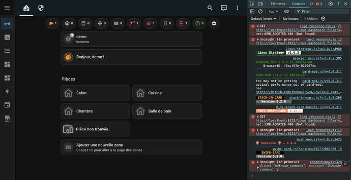

Je tiens à insister sur un point très important : après chaque mise à jour de Linus Dashboard, il est impératif de recharger le cache sur chaque appareil pour garantir le bon fonctionnement du dashboard.
Cela permet de prendre en compte le fichier JavaScript de la dernière version. Sans ce rechargement, votre navigateur pourrait continuer à utiliser les fichiers de la version précédente, même si la mise à jour a bien été effectuée. Cela peut entraîner des bugs d’affichage ou des erreurs.
:right_arrow: Vous pouvez suivre cette procédure pour recharger le cache :
Dépannage - Recharger le cache.
Si vous rencontrez une erreur vous empêchant de voir la version directement sur le dashboard, vous pouvez vérifier la version en utilisant la console développeur de votre navigateur. Voici comment l’ouvrir :
Raccourcis clavier :
  • Sur Chrome/Edge : Ctrl + Shift + J (ou Cmd + Option + J sur Mac)
  • Sur Firefox : Ctrl + Shift + K (ou Cmd + Option + K sur Mac)
Par clic souris :
  1. Faites un clic droit n’importe où sur la page.
  2. Sélectionnez « Inspecter » ou « Inspecter l’élément ».
  3. Accédez à l’onglet « Console » dans le panneau qui s’ouvre.
    Dans les logs de la console, la version de Linus Dashboard est indiquée, comme dans la capture d’écran partagée.

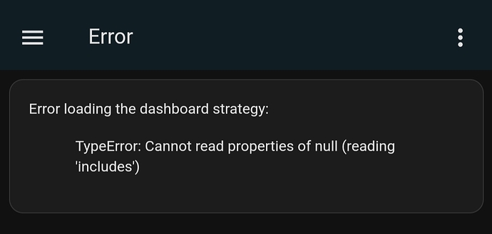

Chez moi vider le cache ne résous pas le problème:
Error loading the dashboard strategy:
TypeError: Cannot read properties of null (reading 'includes')
F5/supprimer le cache/navigation privé/chrome ou edge : toujours cette erreur depuis la dernière maj

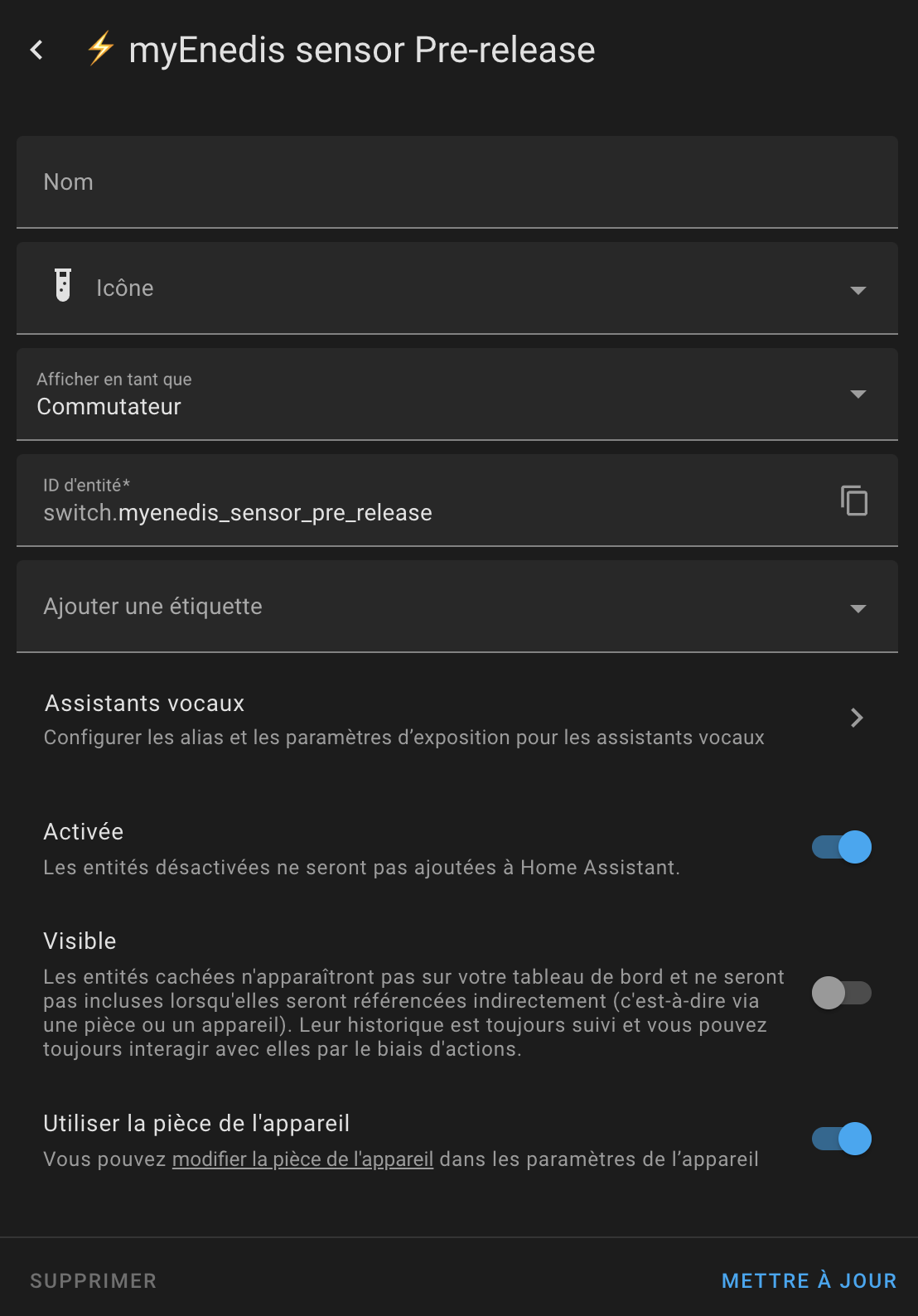

Pour répondre à ton problème, voici deux suggestions :
  1. Masquer l’entité directement dans Home Assistant : Cela permet de l’exclure des calculs, mais elle ne sera plus visible sur le dashboard.
  2. Utiliser la fonctionnalité d’exclusion : Comme je vais la développer pour Malouu35, tu pourras ajouter cette entité à la liste d’exclusion. Cependant, avec cette solution, l’entité ne sera pas visible du tout sur Linus Dashboard.
