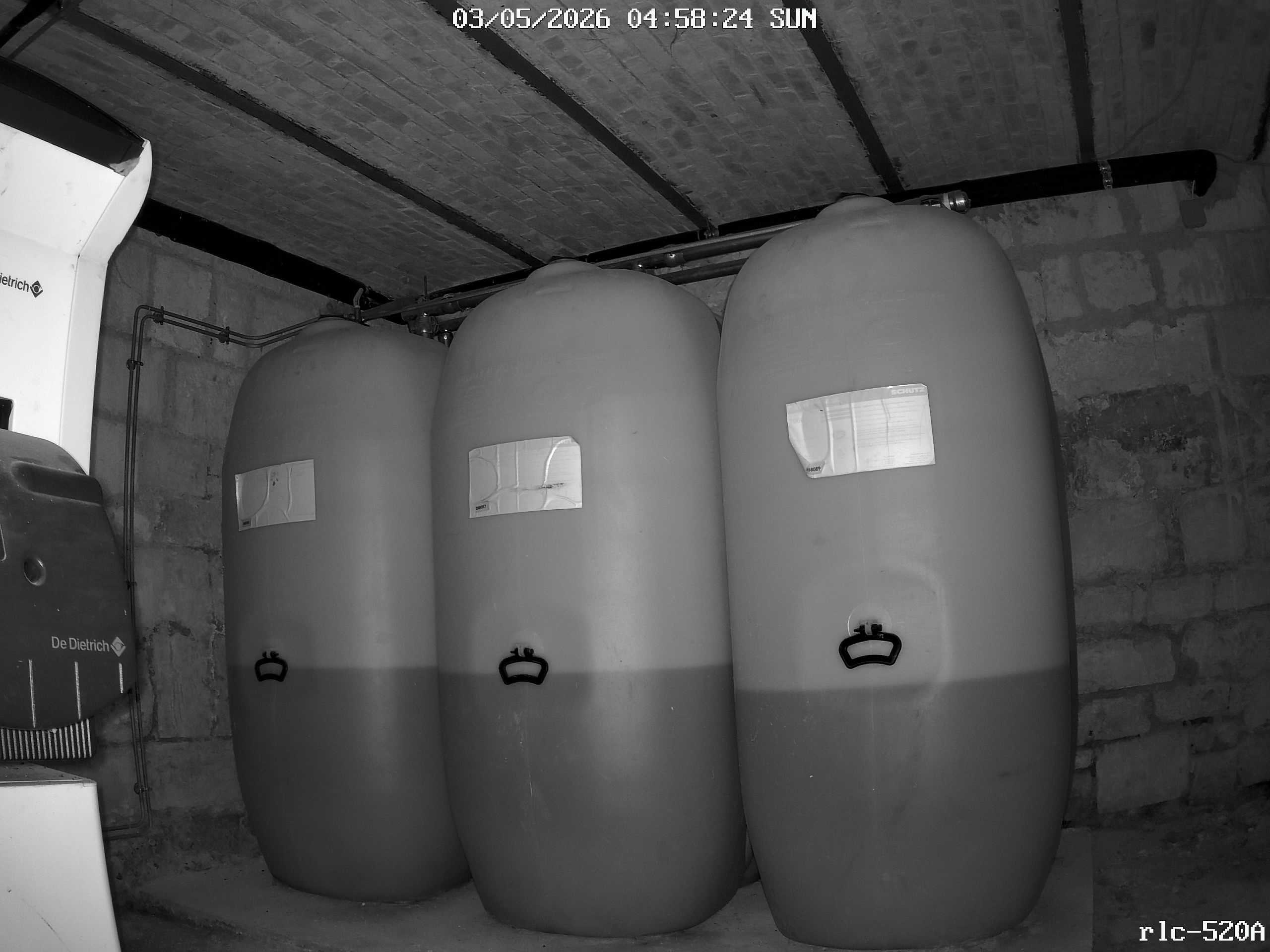

J'envisage une méthode simple : mettre une caméra devant la cuve et prendre une photo toutes les 6 heures pour mesurer le niveau du liquide.

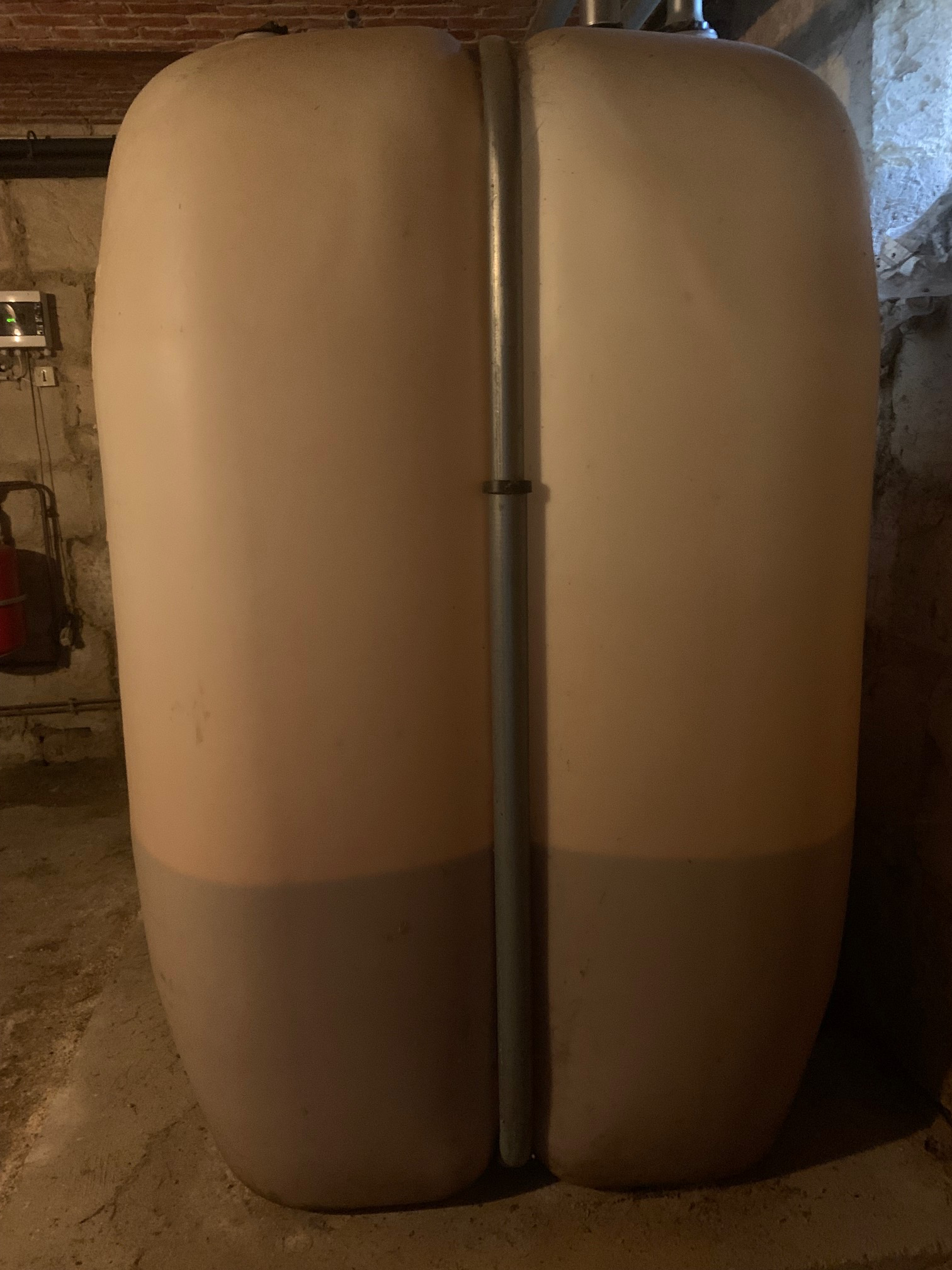

Ci-dessous des photos de la cuve de 1000l. Il y a trois cuves toutes au même niveau.
Sur cette photo, je dirais qu'il y a environ 900 litres (300x3). Vu que le niveau est très approximatif, une lecture par jour est envisagable.

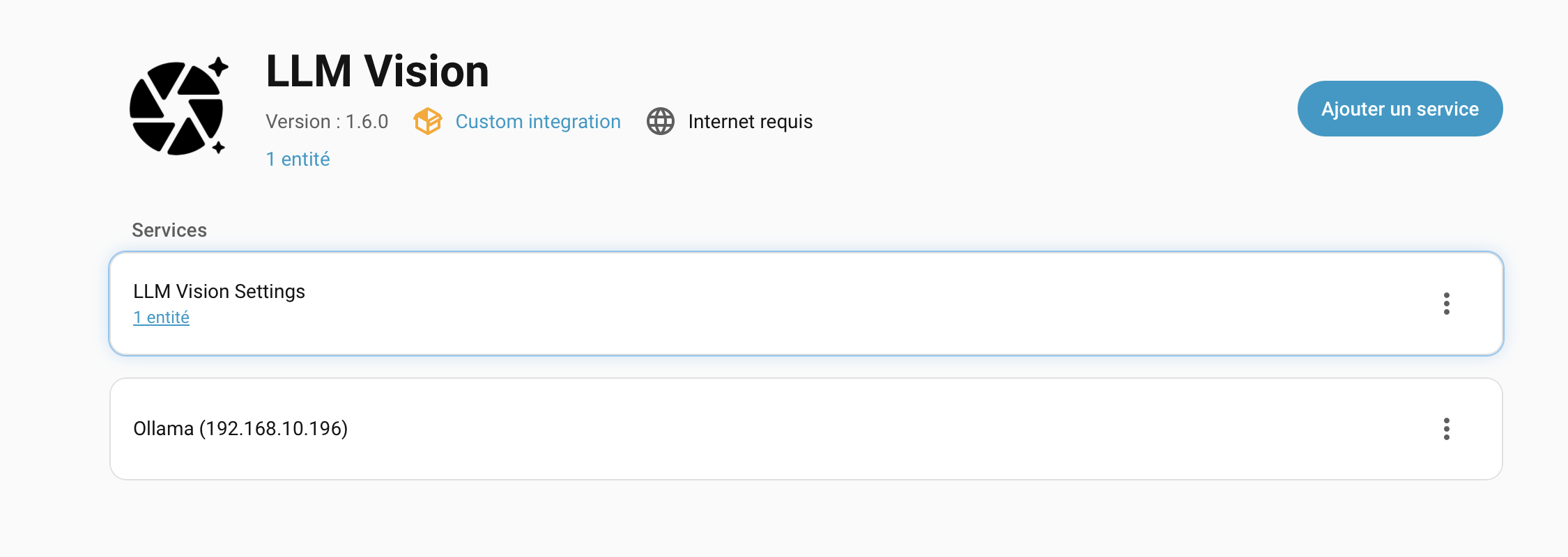

Ensuite, j'installe HA LLM depuis HACS et je configure l'adresse de mon serveur Ollama local (mais on peut utiliser Qroc, c'est quasi-gratuit).

Le problème vient de l'absence de graduation. Donc je passe commande sur Amazon d'une règle graduée autocollante de 2 m :

J'ai déplacé une webcam Reolink pour faire un test et l'image est assez nette, donc pas besoin d'allumer la lumière. Quand il y aura une graduation, ce sera bien lisible.

Sans graduation et repère, il risque de faire des estimations à la louche.
J’ai du mal a voir comment il va déterminer, 19% puis 18% etc.

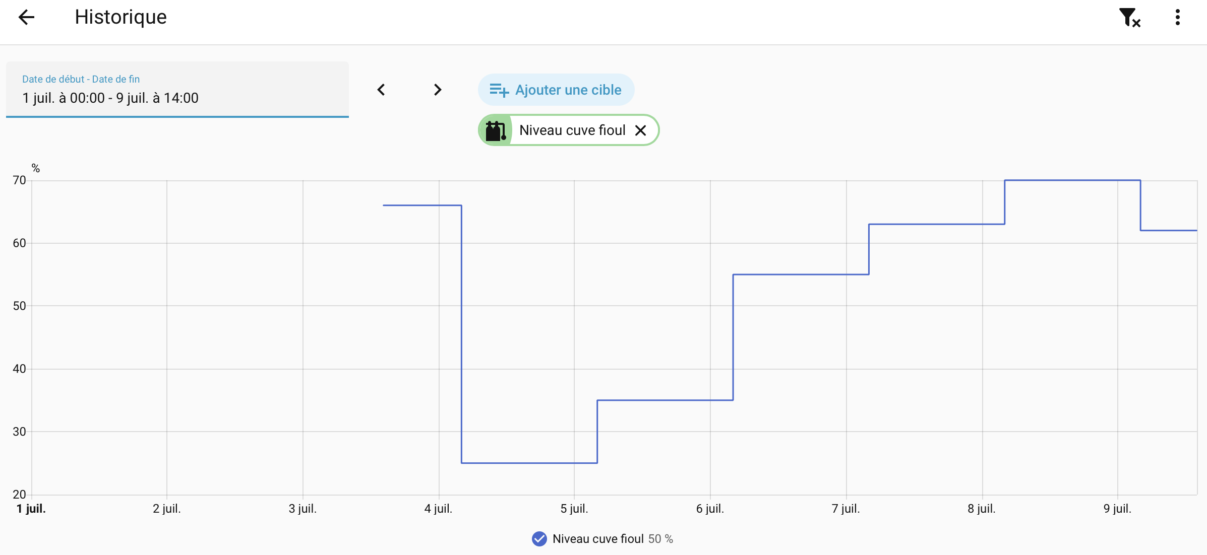

Sans bande graduée, le modèle non-déterministe répond n’importe quoi : parfois 0, parfois 1 et parfois 57. Donc j’attends la bande graduée pour reprendre.
Par ailleurs, il s’est passé quelque chose de bizarre : après une première valeur de input_number.niveau_cuve_fioul à 57% au bout de quelques minutes la variable est repassée à 0. Je ne me souviens pas avoir cliqué pour relancer l’automatisation.

Measure the total tank height in pixels.
Step 2: Identify the horizontal boundary between the dark fuel zone
(bottom) and the light empty zone (top) in the MIDDLE tank.
Measure the height from the bottom of the tank to this boundary in pixels.
Step 3: Calculate the percentage: round(fuel_height / tank_height * 100).
Your final answer must be a single integer on the last line, nothing else after it.
model: meta-llama/llama-4-scout-17b-16e-instruct
response_variable: llm_response
action: input_number.set_value
entity_id: input_number.niveau_cuve_fioul
value: >
{{ [0, [100, llm_response.response_text | regex_findall('\d+') | last | int] | min] | max }}
Le log de l'exécution renvoie :
context:
parent_id: 01KTSRMC21V72KT4ZDZB4ZDPHC
user_id: null
llm_response:
response_text: >-
    To calculate the percentage of fuel in the middle tank, we need to follow
    these steps:
    1. **Identify the top edge and the bottom edge of the MIDDLE tank**: The top
    edge of the middle tank is at the top of the image, and the bottom edge
    appears to be at the bottom of the image. The total height of the tank in
    pixels is approximately 703 pixels (from the top to the bottom of the
    image).
    2. **Identify the horizontal boundary between the dark fuel zone (bottom)
    and the light empty zone (top) in the MIDDLE tank**: The boundary is visible
    as a distinct line separating the darker lower part from the lighter upper
    part. The height from the bottom of the tank to this boundary is
    approximately 231 pixels.
    3. **Calculate the percentage**:
       - Fuel height = 231 pixels
       - Tank height = 703 pixels
       - Percentage = round(231 / 703 * 100) = round(0.3286 * 100) = round(32.86) = 33
    33

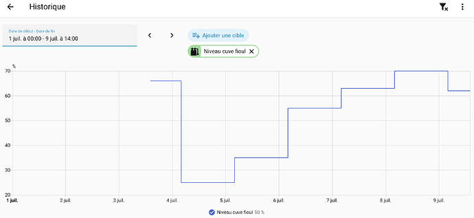

Edit après plusieurs semaines d'essais : C'est une véritable catastrophe. Le niveau oscille entre 25% et 70% et il est impossible d'obtenir un résultat fiable, même avec une graduation. J'en déduis que le modèle n'a jamais été entraîné à lire un niveau de liquide et qu'il est illusoire de lui demander de la faire. J'ai testé plusieurs LLM et c'est toujours l'échec. Cela montre d'ailleurs la limite des LLM et cela me renforce dans l'idée que l'Intelligence Artificielle n'est pas intelligente au sens où les humaines l'entendent. Il y a "tromperie sur la marchandise".
