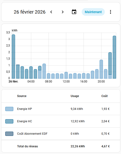

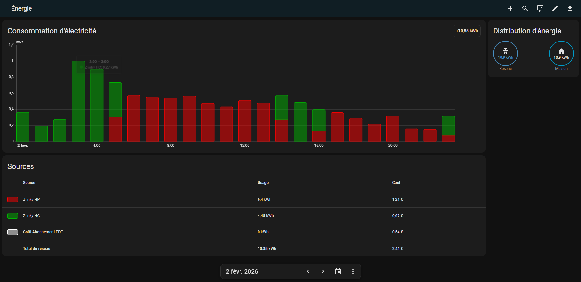

Je viens de recevoir mon lixee et j’essaie de le configurer correctement.
concernant le dashboard energie et les tarifs HP/HC
Avez vous mis le prix HT ou TTC ?
Autres question, y avait vous intégré le prix de l’abonnement ?.

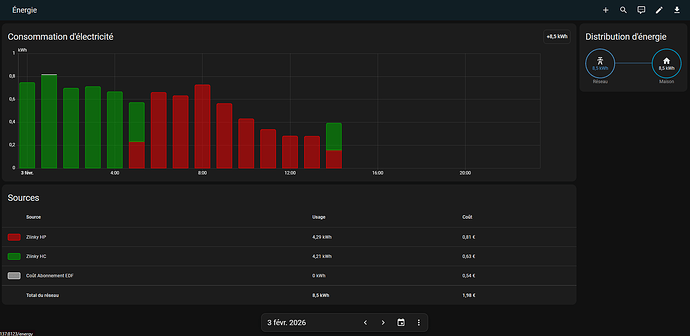

j’utilise les prix TTC et est mis l’abonement aussi.

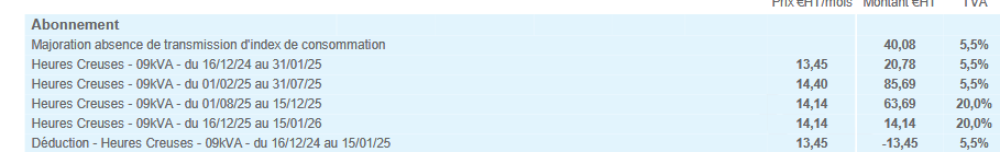

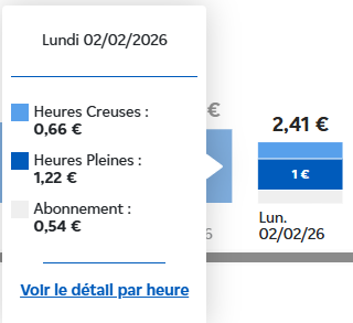

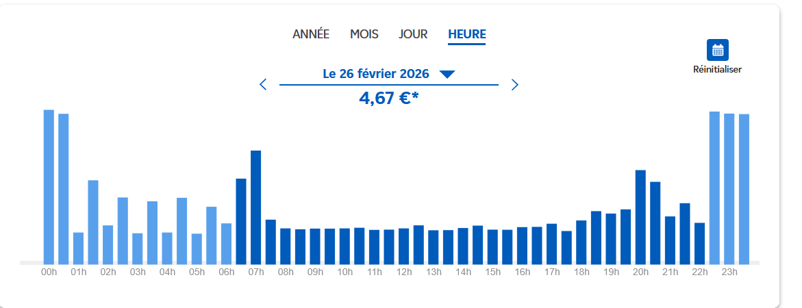

c’est pratiquement identique avec le site EDF :
pour l’abonement, j’ai utiliser ce tuto :

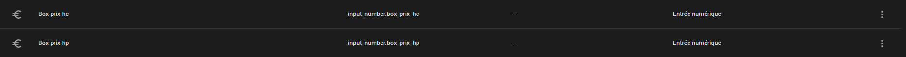

pour le prix de l’électricité, j’ai créer deux entrée input_number, que j’utilise dans le panneau énergie.

j’ai intégrer le prix de l’abonnement par jour. Pas dans les HP/HC.

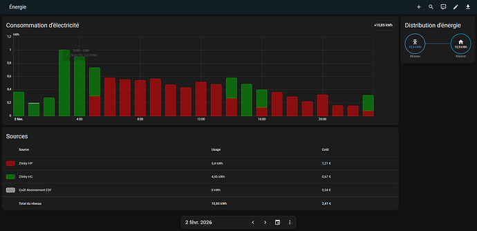

tu remarqueras grace au lixee que les HC ne sont pas forcément celles annoncés dans le contrat :
Exemple chez moi :
  • Heures creuses contractuelles :
    01h10–06h10 et 14h10–17h10
  • Heures creuses réellement observées via le TIC :
    • 13h58–15h58
    • 00h28–06h28
Et c’est comme ca tous les jours. J’ai eu Enedis et ils m’ont confirmés que les vrais HC étaient celles indiqués par le linky au moment de la bascule.
Ca m’a poussé à reconfigurer pas mal de chose dans HA et dans la maison pour attendre le signal HC du linky et non la plage horaire que j’utilisais avant.

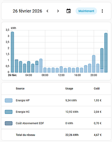

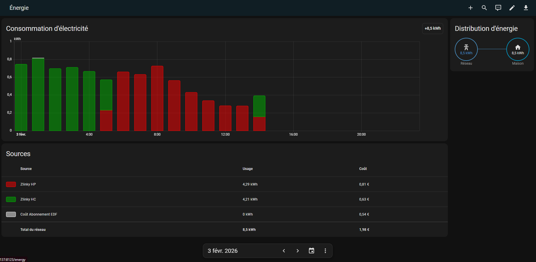

Franchement petit post pour vous remercier.
top la fiabilité …
La conso et EDF et HA Lixee sont quasi identique !!!
Bravo HA , bravo la communauté
