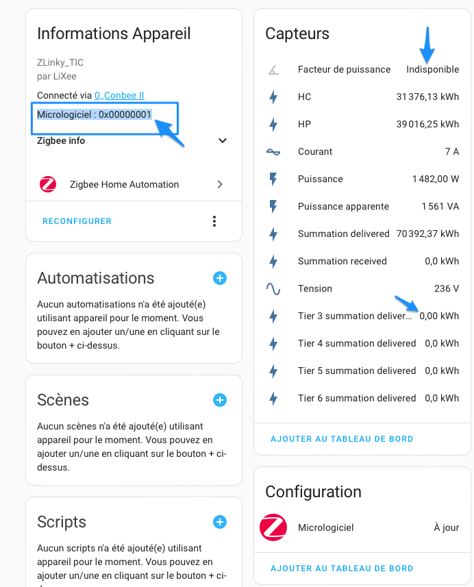

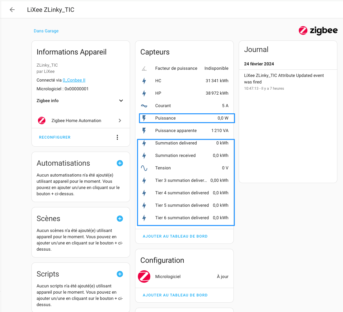

Je n’arrive pas à faire remonter ces informations elles sont toujours à 0.
je suis sur un abonnement EDF Tarif bleu avec HC/HP.
Est que mon lixee n’ai pas ma jour

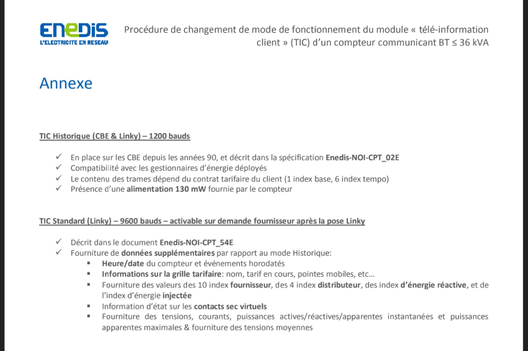

Est-ce que tu as fait la demande a ton fournisseur d’énergie du passage de la prise tic en mode standard ?
Je n’y avais pas penser je viens de faire la demande,
Demande qui sera traiter dans un délai de 30 jours …
Ensuite une fois le changement, fait il n’y à rien à changer?
Normalement cela mais 2 ou 3 jours. Quand j’ai fait ma demande à edf en 2 jours c’était fait.
Après a voir si le zlinky le détecte ou sinon dans les paramètres de celui-ci tu peux renseigner le mode tic

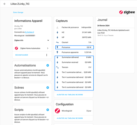

Comment savoir si la modification à été effectué ?
La seule chose que je voit de différent c’est le champs « Facteur de Puissance » qui est toujours à 0
Et les Tiers 3-4-5-6 qui sont eux aussi toujours à 0
J’ai redémarrer le HA, débranché et rebrancher la clé ConbeeII, pareil.
Est ce utilise de faire la Maj du firmware ? Si oui avez vous une astuce pour la faire car le module configuration me dit « A jour »

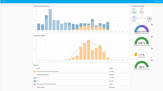

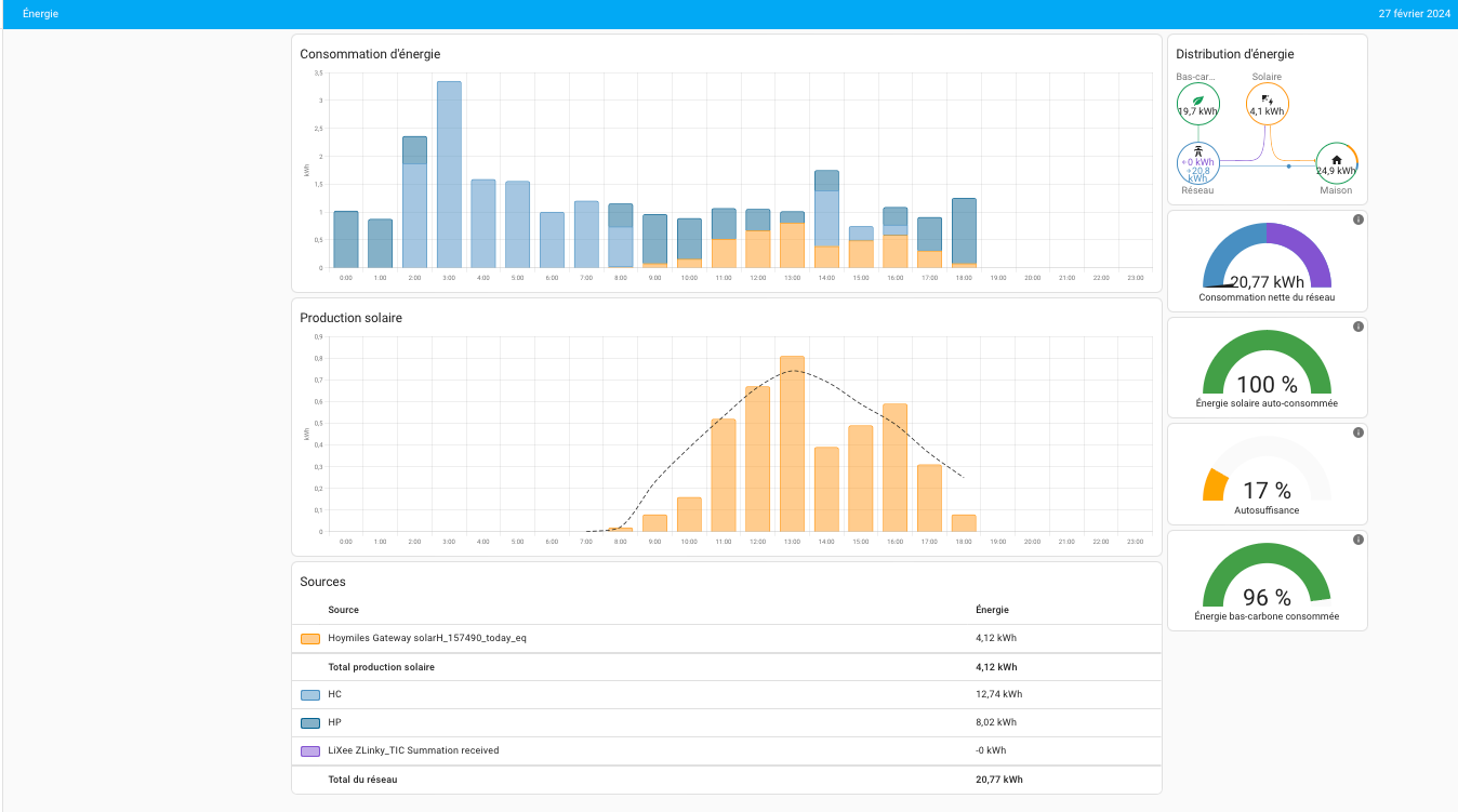

Voici le module énergie avec ces valeurs , Est ce que la valeur « Summation Recevied » fonctionne maintenant, aujourd’hui elle "est à 0, ce qui est normal au vu de la météo, mais comment m’assurer que c’est le bon capteur pour avoir l’information de reinjection
Regarde sur la page du github tu les correspondance des valeurs remontées par le lixee.
Après sinon il va falloir passer sous Z2M pour avoir tous les sensors.

oula tu est en version 1… la version actuel est 13 donc normal que tu n’es pas toutes les infos. je ne connais pas assez zha pour savoir si tu peu le mettre à jour avec

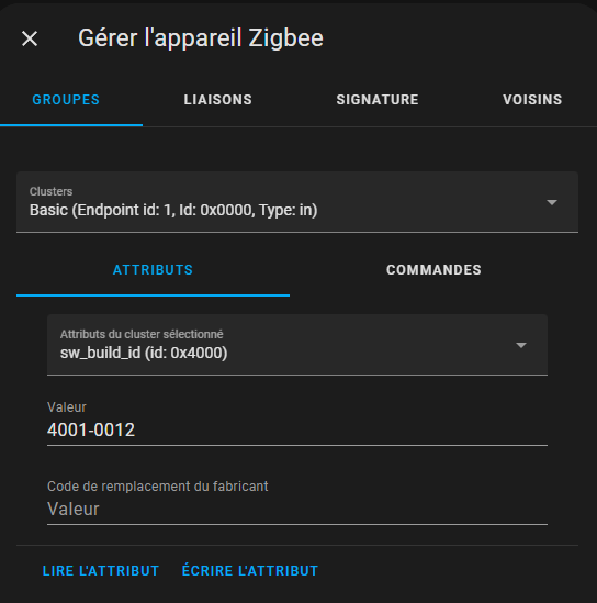

il y avait un bug ( il y a plus d’1 an ) avec la version du Firmware dans ZHA. Je ne sais pas si ca été corriger depuis, mais tu peu vérifier la version du firmware dans les clusters du Zlinky.
l’accès au cluster, ce fais a partir des 3 points a coté de reconfigurer.
tu sélectionne le cluster 0x0000 et tu sélectionne attribut cluster 0x4000.
Et tu fait lire l’attribut.
Citation
< V9:4000-XXXX
> V9:4000-XXXX (Legacy firmware) - 4001-XXXX (LIMITED firmware)
Suivant la version du firmware, vaut mieux le flasher, pour profiter des améliorations et ajouts supplémentaires.

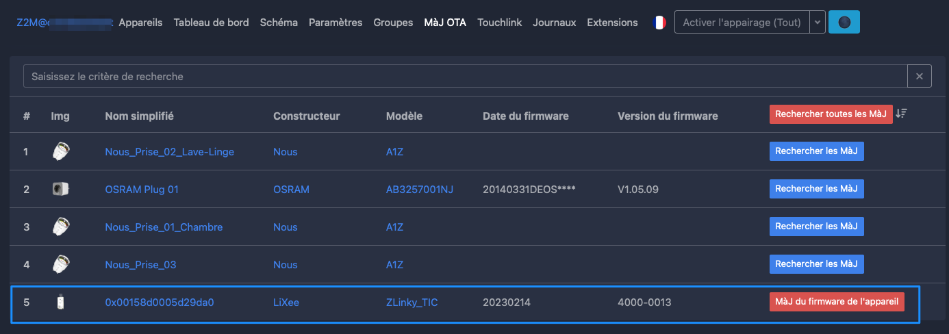

par contre je n’arrive pas à faire la maj OTA de mon lixee, passer de 1 à 13 le module OTA me dis echec ?
T’aurais du faire la maj par ZHA ![]()
Tu as vérifier la version du firmware dans les clusters ?
C’est vraiment la version 1 ?
Version 1 c’est étonnant, il y a longtemps que tu l’as acheté.

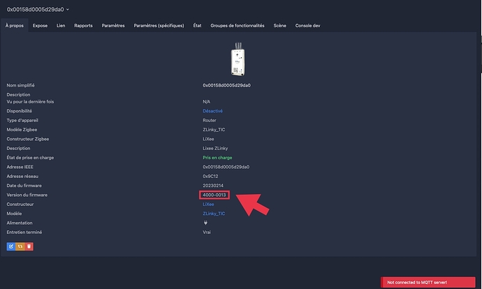

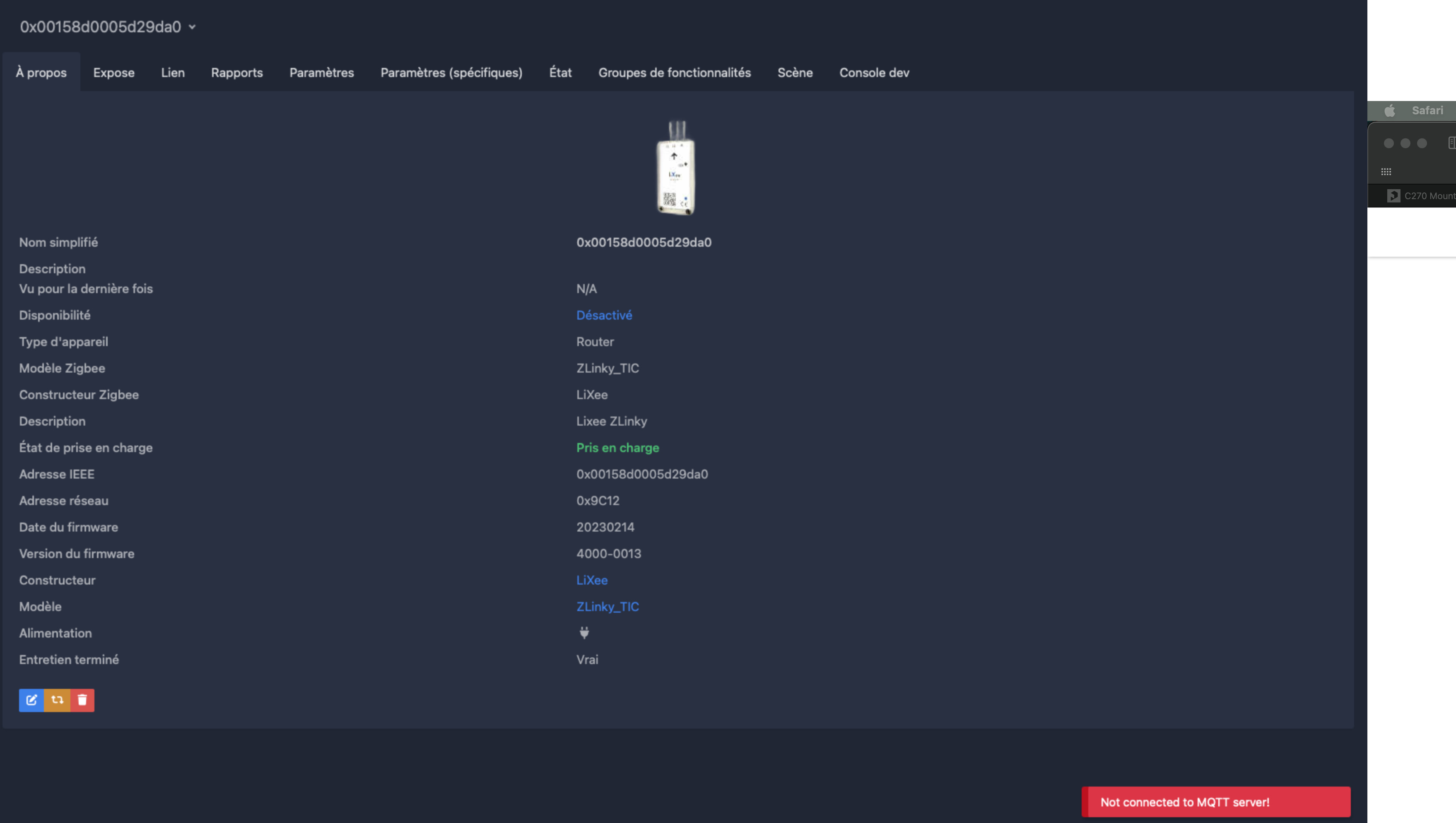

Peux-tu mettre une capture d’écran du à propos du zlinky dans l’interface de z2m
lors de la delande de MAJ j’ai le message rouge suivant :
Cannot send message: topic: ‹ zigbee2mqtt/bridge/response/device/ota_update/update ›, payload: '{« data »:{« id »:« 0x00158d0005d29da0 »},« error »:« Update or check for update already in progress for ‹ 0x00158d0005d29da0 › »,« status »:« error »,« transaction »:« bp2pq-3 »}
et le message Not connected to MQTT server
