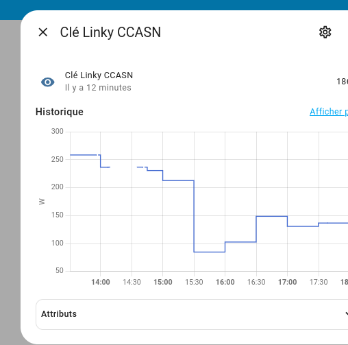

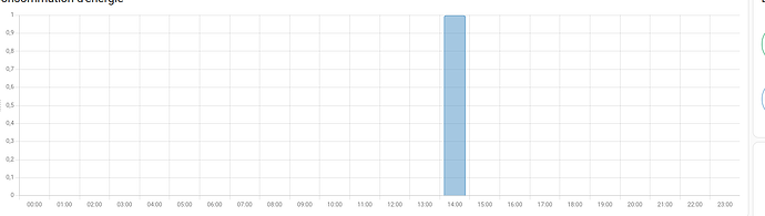

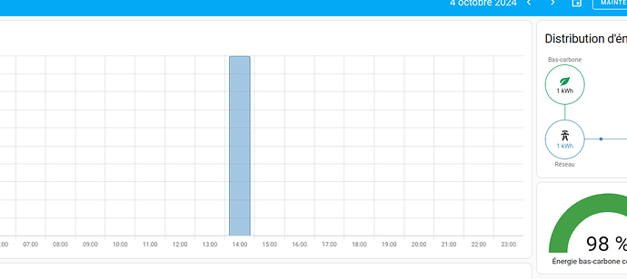

              et si je peux , ma deuxième question comment pouvoir utiliser et afficher la conso instantanée CCASN
              J’ai l’impression que cet onglet énergie n’est pas vraiment paramétrable et qu’il faut que je cherche autre chose
              Chez moi, j’utilise sensor.lixee_east pour avoir la conso

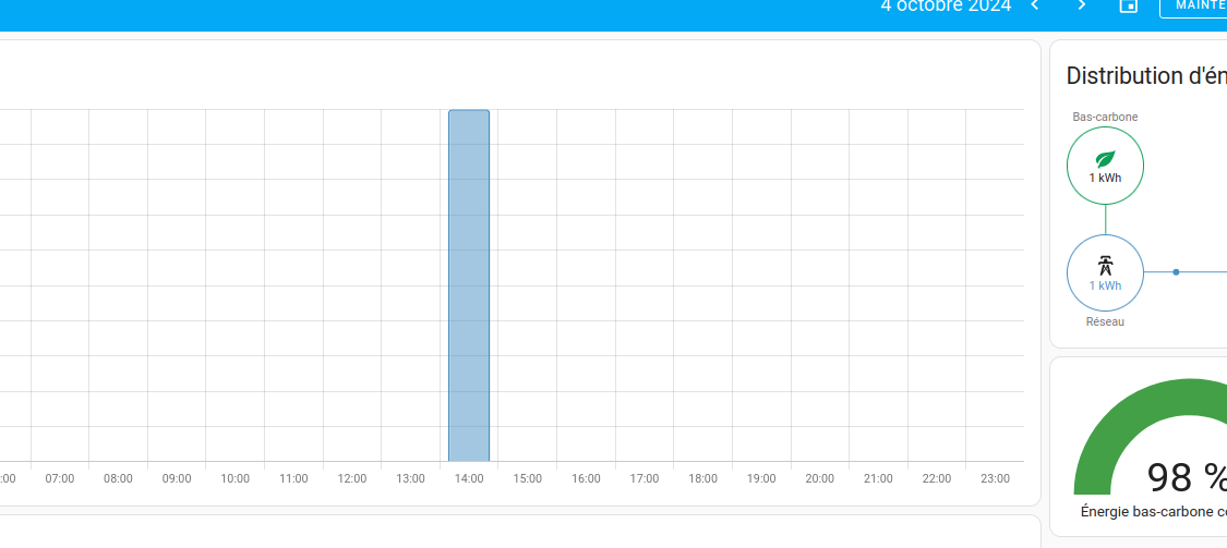

              tu a consommé combien de Watts le jour du tableau ?

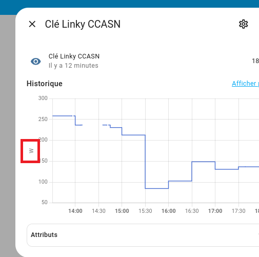

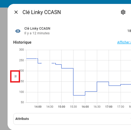

              c’est bien une limitation de la page énergie
et ma conso instantanée

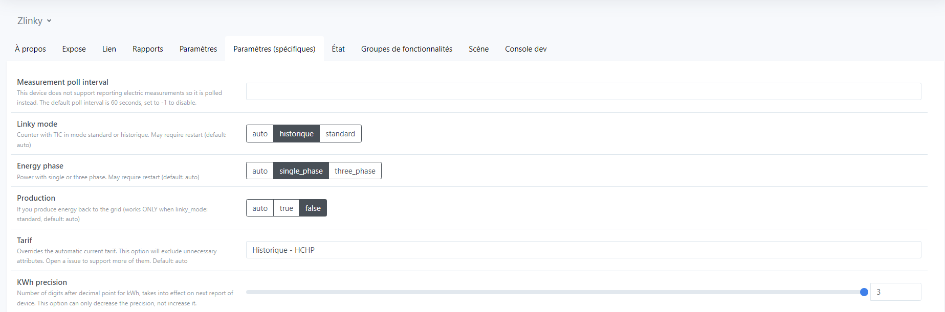

Non, le mode historique est le mode par défaut des linky, c’est à toi à demander à passer en standard pour plus d’option.
le kWh précison, n’a rien avoir avec le mode historique ou standard. Il faut le mettre a 3 pour avoir de bonnes valeurs dans le panneau energy.
Tu est en mode historique. Ce n’est pas juste a selectionner mode standard dans le Zlinky qui te fera remonter les informations; il faut faire la demande chez ton opérateur .

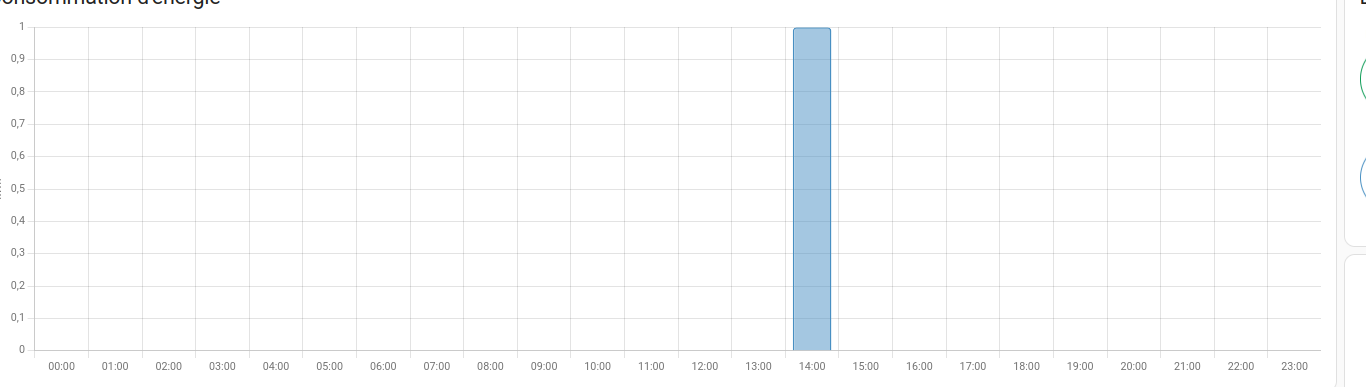

              oui ,ça ne prend que des données en kWh.
              @WarC0zes
              en attendant la valeur en kwh ( EASF01) ne remonte toujours pas !!!
              Pardon je rectifie, Wh aussi. C’est écris quand tu choisis une entité dans le panneau energy.
              OUI je pense que ce n’est pas un problème d’unité mais de lecture de valeur
 WarC0zes:
précision kWh a 3
Ta bien mis sur 3 en KWh precision ?
