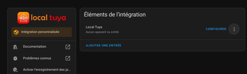

Mon problème remplacer l’intégration Tuya par Local Tuya pour les 5 devices qui me restent et pour avoir une plus grande réactivité d’une caméra extérieure.
J’ai suivi cette procédure: Github local Tuya mais aucun device ne remonte.
Est ce parce que j’ai également l’intégration Tuya. J’ai du louper quelque chose…

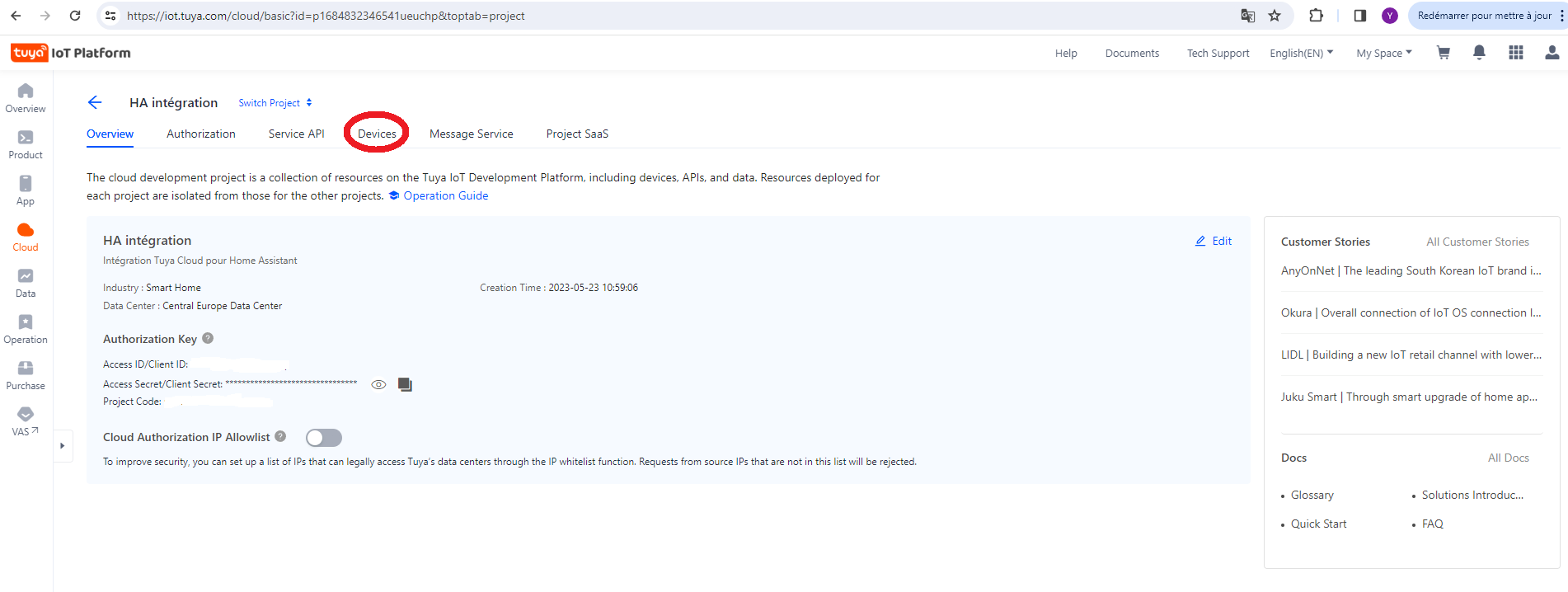

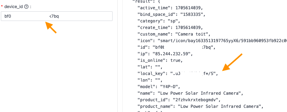

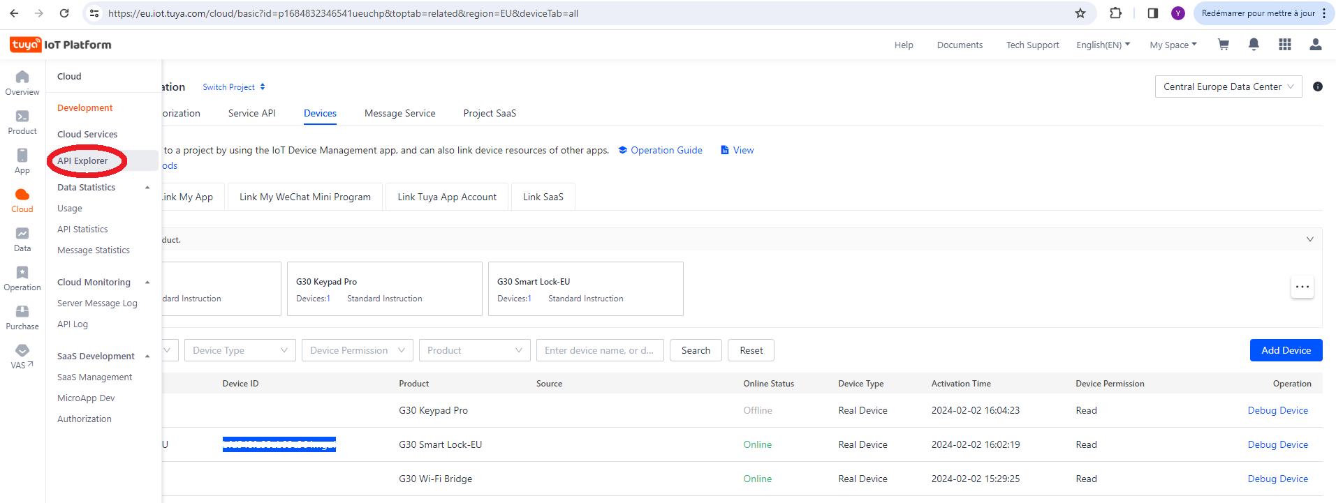

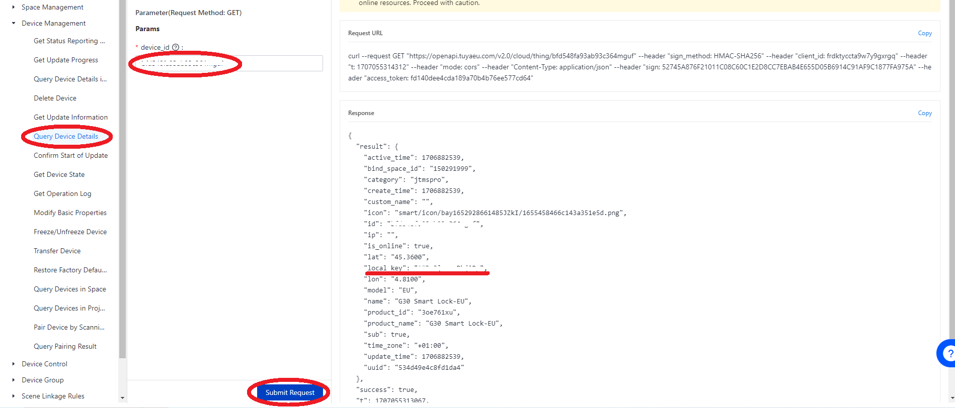

ta pas suivi toute la procédure de la doc. Il te faut les clé locale des appareils , puis les ajouter en appuyant sur configurer.
l’endroit ou récupérer la clé locale sur la plateforme Tuya IOT.
créer le compte Tuya IOT
J’ai bien la clé de chaque device
Suis la procédure de configuration de l’appareil si ta la clé. Ne pas avoir l’application tuya allumé sur mobile, pendant l’installation d’un appareil…

Presque tous les devices remontent bien dans local Tuya.
Quelques soucis mais l’essentiel est là.

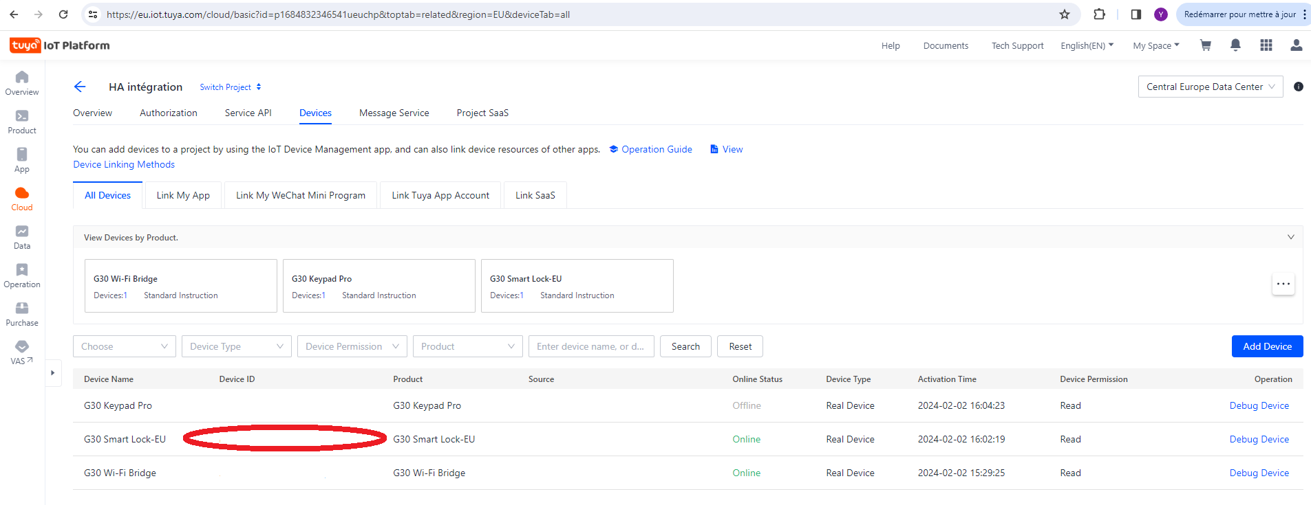

j’ai suivie vos indications pour retrouver le local key chez Tuya mais pour moi il est vide. Je retrouve bien les informations du module avec le QUERY Détails et le bon Device ID. j’ai éteint mon appli « Smart » sur le mobile et même éteint mon Home assistant sans résultat.
