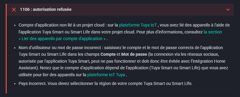

je suis dans ma découverte de HA (en fait c’est pour migrer de GH vers HA) et j’ai un souci avec LocalTuya que j’arrive pas à installer, je m’explique :
je suis dans la fenêtre de Configuration du compte Cloud API
je rentre les mêmes infos que pour Tuya (ID Client & Secret)
mon adresse email
mon mot de passe
(tout cela donc à l’identique de la configuration dans Tuya)
et j’ai en retour :
”Échec de la récupération de la liste des appareils. Erreur 1106 : autorisation refusée.”
D’où ma question.

tu n’aurais pas coché cette case dans ton projet sur tuya iot?
Euh… nan. Elle n’est pas cochée.
Tu as les informations du projet iot avec le id client et secret , puis les identifiants que tu utilises pour l’application Tuya ( pas ceux pour te connecter à tuya iot ).
C’est bien ça que tu indiques ?
l’erreur 1106
C’est exactement ça !

tu as vérifié ces 3 points ?
regarde dans la doc, si tu as bien configurer
Non, je ne sais pas. J’utilise local tuya.
Voui. Bien sûr. 1,2 et 3 tout est bon.

Autre chose, tu as bien ton application tuya sur mobile coupé ?
Ne pas l’utiliser en même temps que ta configuration sur HA.
tu a le data center sur Central Europe Data Center ?
à tester
Oui j’étais sur le bon data center.
