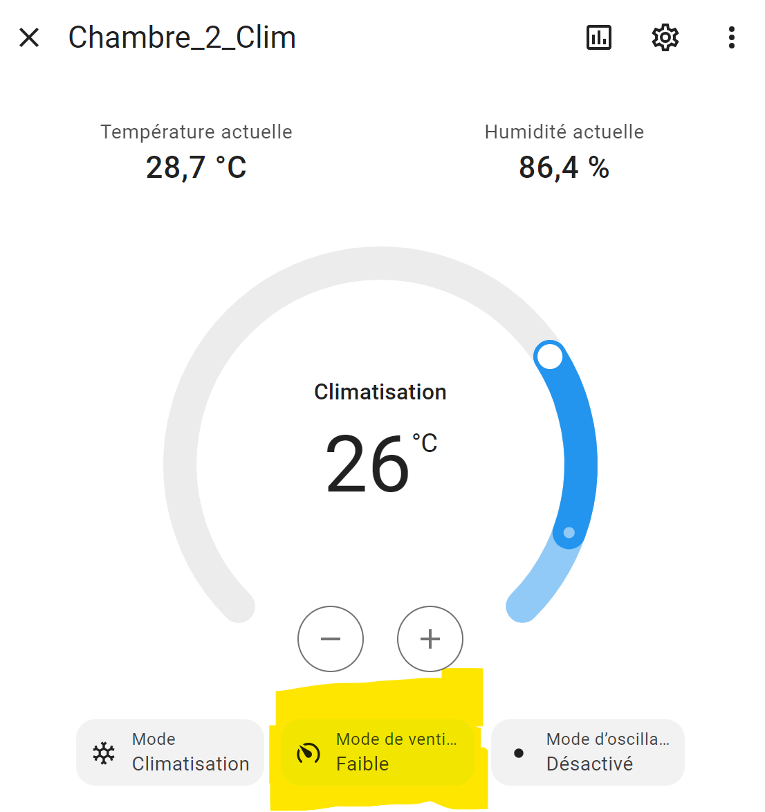

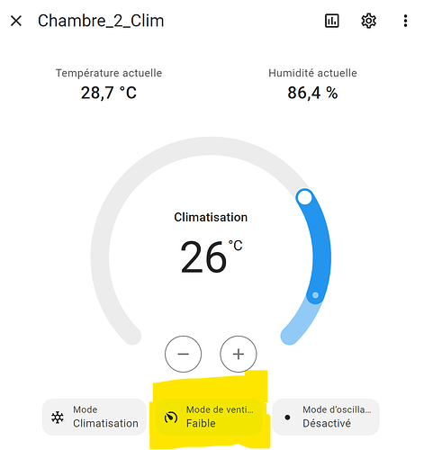

Je cherche a modifier le fichier : /homeassistant/custom_components/localtuya/climate.py
Afin de pouvoir afficher le mode de ventilation , exemple : auto, bas, moyen haut, comme l’image ci-dessous
Avez vous des exemples ?
comme la carte suivante :
C’est plutôt la carte qu’il faut modifier et non pas le fichier python du composant
Quelle est-elle ?
@Pulpy-Luke ,
C’est la carte par defaut lorsque tu intègre en LocalTuya un termostat de climatiseur, voir l’image.
Ok donc c’est la carte de l’entité dans HA (rien à voir avec local tuya) quand on clique sur l’entité.
Il n’y a rien à faire pour cette carte.

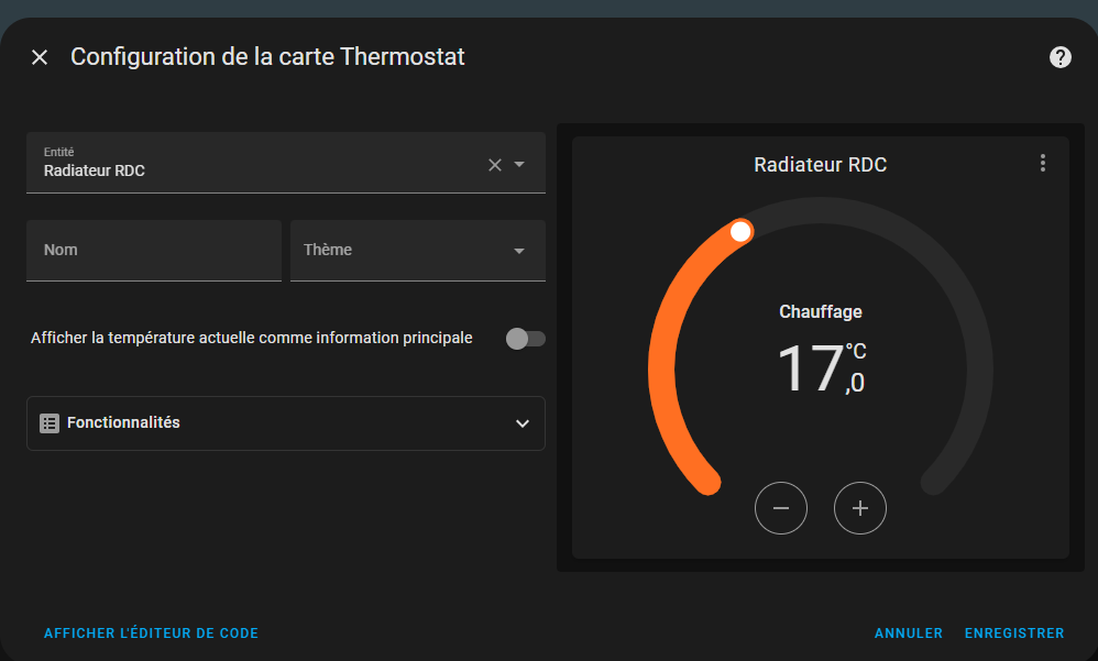

Par contre, on peut créer/utiliser des carte dans un dashboard
type: thermostat
entity: climate.radiateur_rdc
show_current_as_primary: true
Et on peut composer sa propre carte à partir de là
