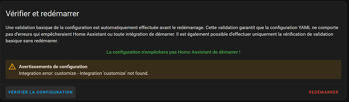

Est-ce possible de le rajouter dans un include ?
configuration.yaml >
customize: !include customizes.yaml
Edit : Oui exemple
Oui, c’est possible.
