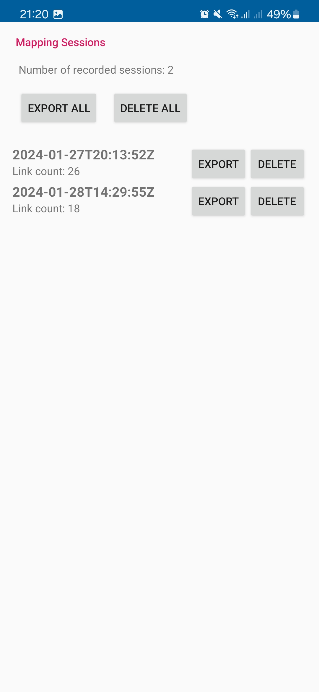

Comme cela est expliqué sur la page de ttnmapper (FAQ | TTN Mapper Documentation), deux possibilités:
- un device Lora avec GPS intégré qui soit programmable pour lui faire envoyer la bonne trame pour ttnmapper. Le device que j’utilise actuellement est de ce genre: LoRaWAN Field Tester | Low Cost LoRaWAN Field Tester Devices RAK10701 – RAKwireless Store mais qui permet aussi de faire de la mesure de signal et plein d’autres choses en Lora.
- un device Lora quelconque et l’app ttnmapper sur ton téléphone en parallèle pour transmettre la position GPS du device Lora à ttnmapper. Je pense que le TrackerD irait dans ce cas et encore pas sûr car je pense qu’il ne transmet un « bip » Lora que quand tu appuis sur le bouton et non de façon répétitive automatique comme on veut pour du tracking

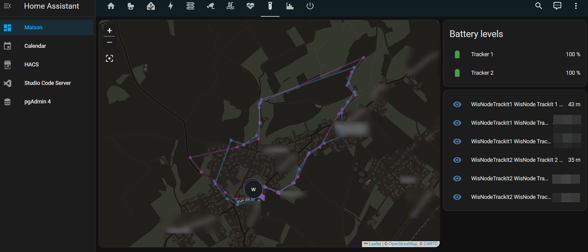

Pour communication Chirpstack vers HA, je repasse en MQTT JSON, facile à décoder avec l’intégration MQTT.
J’ai créé mes sensor pour la latitude, longitude, précision et batterie.
Via une automatisation, je fais appel au service « device_traker.see » pour créer un device_tracker qui me sert à l’affichage sur carte ![]()
J’ai volontairement configuré les trackers pour envoyer la position toutes les 2 minutes.
Voici le résultat pour la 1ère balade.

J’ai aussi lancé un relevé TTN coverage pendant la balade, il doit être en cours de validation car cela n’est pas encore sur la carte.

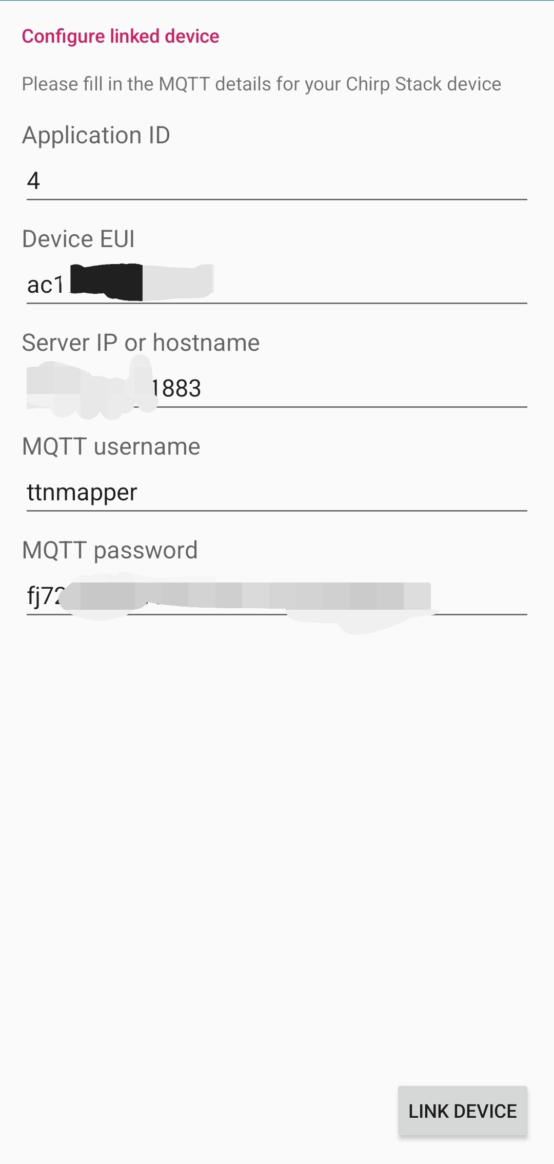

Dans chirpstack, j’ai configuré l’intégration avec TTN décrite ci-dessous.

tu as fait avec TTNMapper ? ça ne marche pas pour les réseaux lora privés comme tu as fait avec ton propre serveur Lora !

Pour TTN Mapper, je peux à priori contribuer à la carte avec mon réseau privé.
Chirpstack est supporté.
La seule différence c’est que je ne fait pas partie du réseau TTN.

Soit j’utilise un identifiant d’expérimentation pour retrouver ma carte, soit via la carte publique. Pour le moment, mes données ne remontent pas, pourtant, dans les exports, j’ai bien les points GPS du tracker & de la gateway. J’ai posé la question sur le slack TTN.

J’ai commencé le tracking avec les RAK2171, la remontée via intégration TTN est effective mais pas sur la carte publique car c’est le serveur c’est Chirpstack. J’ai réussi à émettre des trames à 3.5km ![]()
J’avais contacté le développeur de TTNMapper, il s’avère qu’il y avait un problème depuis fin décembre sur le endpoint de Chirpstack v3, ce qui fait que les données n’étaient pas ajoutées.

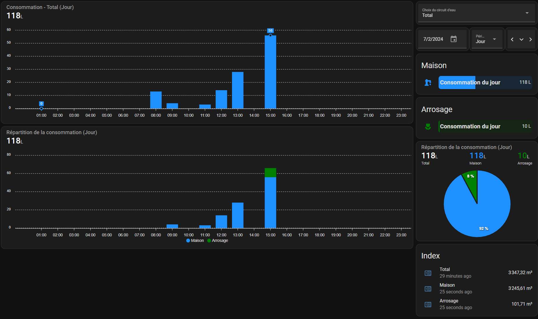

J’ai aussi reçu mon capteur d’impulsions EM300-DI que j’ai mis en place sur mon compteur d’eau de ma maison, par contre, je n’ai pas d’incrément de pulsation pour le moment. Peut être un problème de cablâge entre l’émetteur impulsionnel et le récepteur LoRa, ou alors je l’ai mal monté (pas facile quand on est sous-terre…) Je dois regarder ce point dans la semaine. La bonne nouvelle, c’est que je reçois bien les trames LoRa depuis chez moi, avec l’antenne de base de la gateway.

Ca avance, j’ai les données sur les compteurs d’eau pour la maison et l’arrosage
Tout ca dans le dashboard HA c’est good.
