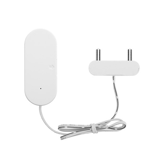

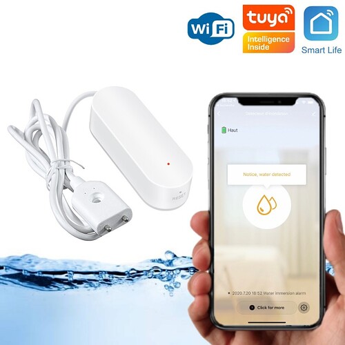

Soit j’utilise un capteur Wifi Tuya :

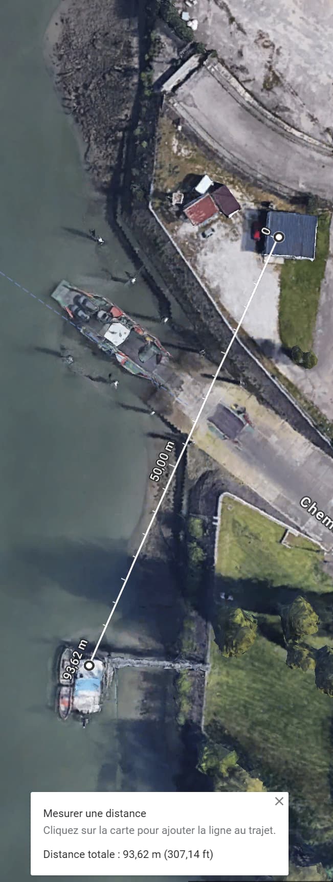

Mais comme il s’agit d’un appontement, il est loin de notre bureau pour la portée Wifi, il se situe à 100m
Il me faudrait donc investir dans un point d’accès wifi digne de ce nom pour la liaison avec le bureau. (Qui lui-même est équipé d’une box 4G car pas de fibre et réseau cuivre HS)

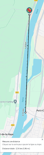

L’autre solution serait du Lora, connecté chez moi, je me trouve à 3.2 kms en portée directe.
J’ai des plans si besoin. J’ai vu que TTN était dispo dans mon coin, je suis sur Rouen.

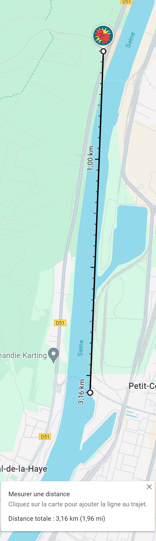

Mon domicile étant plus élevé que le niveau de la Seine (on va arrondir à 15m plus élevé que la Seine, si je mets mon récepteur sous les combles ou sur une cheminée )
L’appontement étant lui-même sur la Seine. Je suis quasiment dans l’axe comme en témoigne cette image:
Pour ce qui est entre le bureau et l’appontement :

Effectivement donc cela devrait marcher sans soucis

C’était pour illustrer la solution Wifi au cas où. Capteur wifi sur l’appontement, parabole wifi au bureau dirigée vers le capteur de l’appontement, aucun autre frais, remontée avec mon application Tuya Smart sur smartphone si besoin. C’était la solution la moins couteuse et la plus rapide, tout en restant ma propriété (j’investi avec mes deniers personnels)

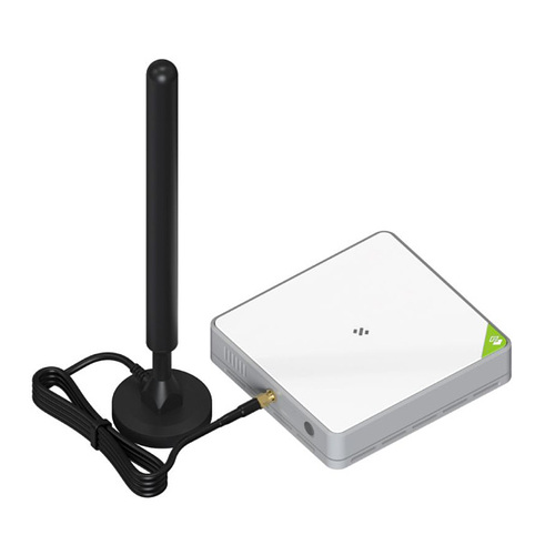

Si j’achète le capteur Laiier dont tu m’as parlé c’est 200€ + une passerelle c’est 150€ environ ?

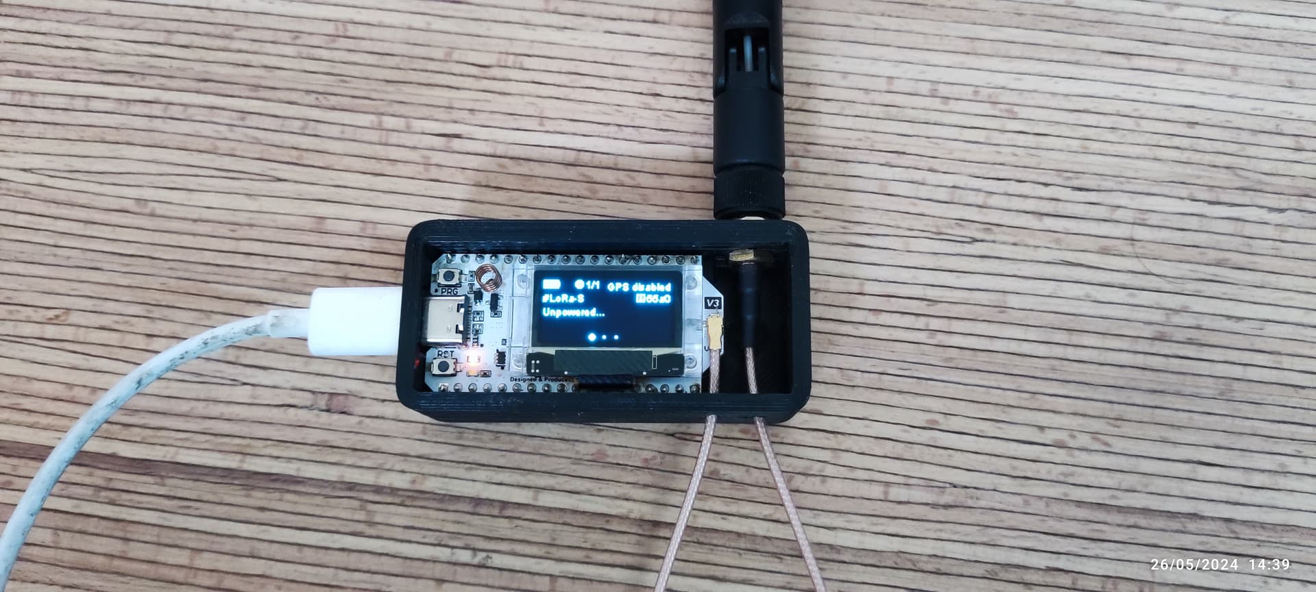

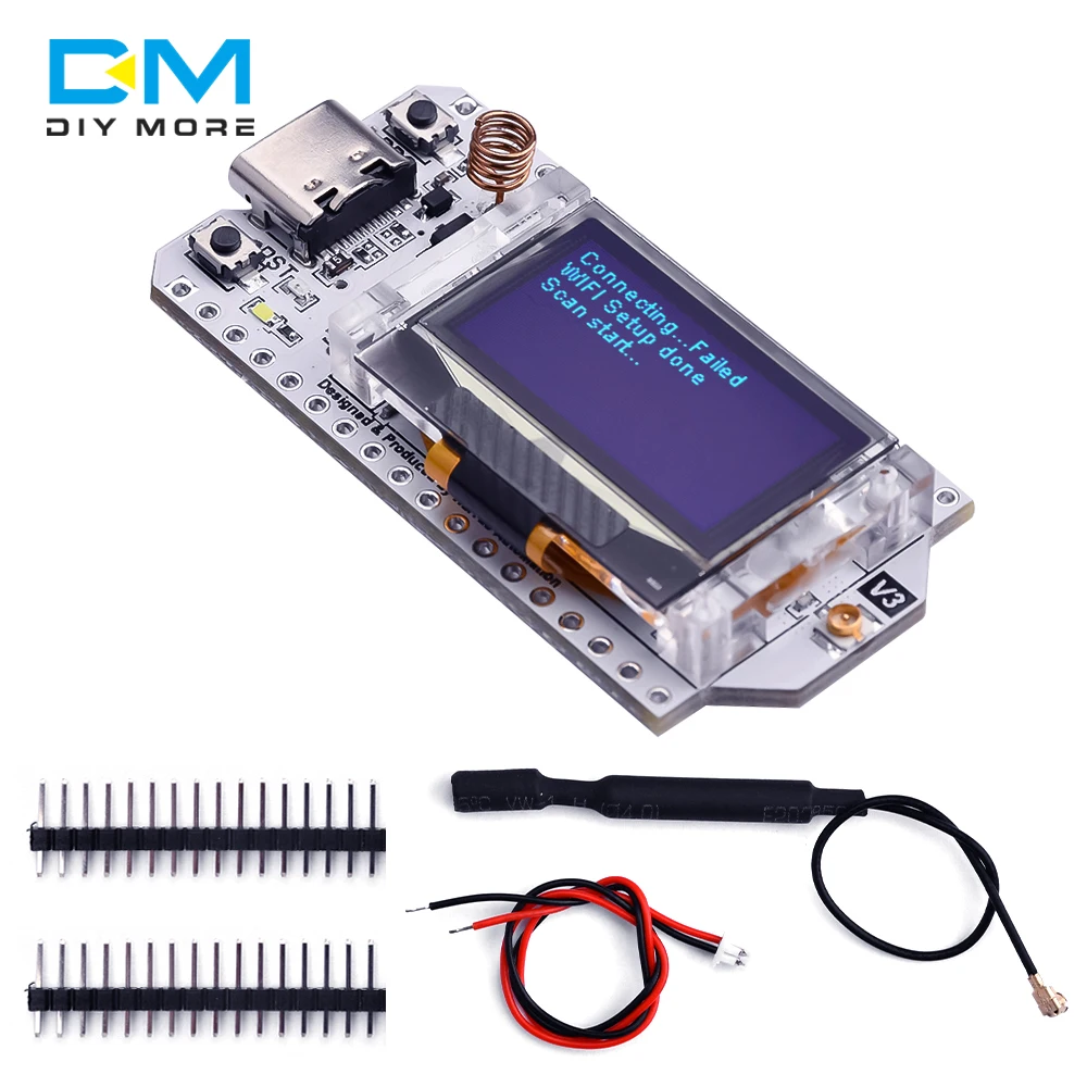

A tout hasard, j’avais essayé de me mettre au Lora il y a quelque temps, juste à cause d’une portée limite aux extrémités de mon terrain, j’ai des cartes de chez Heltec, des LoRa32 v3 en 433 MHz :
J’avais flashé Meshtastic dessus, mais c’était pas convaincant, j’avais des faux positifs, je m’en servais au portail en contact sec et au garage, à l’opposé, en contact sec également.
Le seul truc c’est que c’est du 433 MHz ce qui m’obligerai à acheter un capteur de fuite / montée d’eau en LoRa 433.
Est-ce qu’il existerait un système à flasher en open source qui conviendrait ?
C’est à tout hasard hein, vu que j’ai 2 cartes qui dorment dans un tiroir…

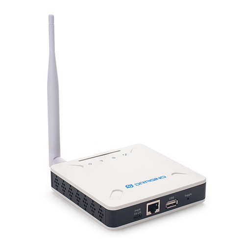

Oui effectivement même si tu peux trouver des bornes à moins chère chez Dragino entre autre

Attention le 433 n’est pas autorisé au Lora en Europe, il faut utiliser du 868 impérativement !
Pour les cartes Heltec et c’est mon avis personnel, c’est une marque à éviter (leurs produits sont mal conçus et souvent d’une fiabilité douteuse !
Non il faut pas persister en 433 car tu risques de t’attirer des ennuis si tu brouilles d’autres personnes qui utilisent le 433 pour ce que pour quoi il est prévu en Europe et passer dès maintenant en 868 ![]()
Pour les cartes Heltec tu peux les flasher avec l’environnement Arduino normalement et on trouve des githubs avec du code tout prêt ou quasi pour (et Heltec a un repo aussi avec des codes démo !

Pour récapituler, est-ce que ce matériel conviendrait ?
Ainsi je m’en sors pour 200€.
A moins que tu connaisses une GW moins chère ?
