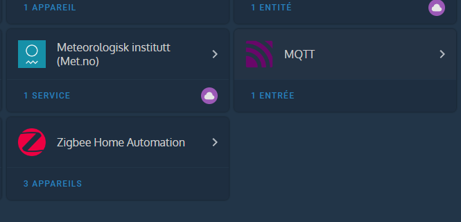

Je suis novice, je sais que j’ai ZHA qui est de base de ce que je comprends mais je ne sais pas si j’ai l’autre, comment le voir ?
J’ai ca dans mes paramètres
2024-02-21_15h44_32
L’autre tu ne l’as pas si tu ne l’as pas installé. et les deux sont incompatibles. C’est l’un OU l’autre.
ZHA marche très bien, mais est un peu plus long à inclure de nouveaux devices. Il est inclus par défaut et supporté par home assistant.
Z2M est plus compliqué à installer, c’est un programme indépendant de home assistant, mais il est souvent plus rapide à ajouter de nouveaux devices, ou des trucs « exotiques »…
Pour du IKEA, ZHA ne devrait pas être long a ajouter les nouveautés si elles ne sont pas encore dispo…
