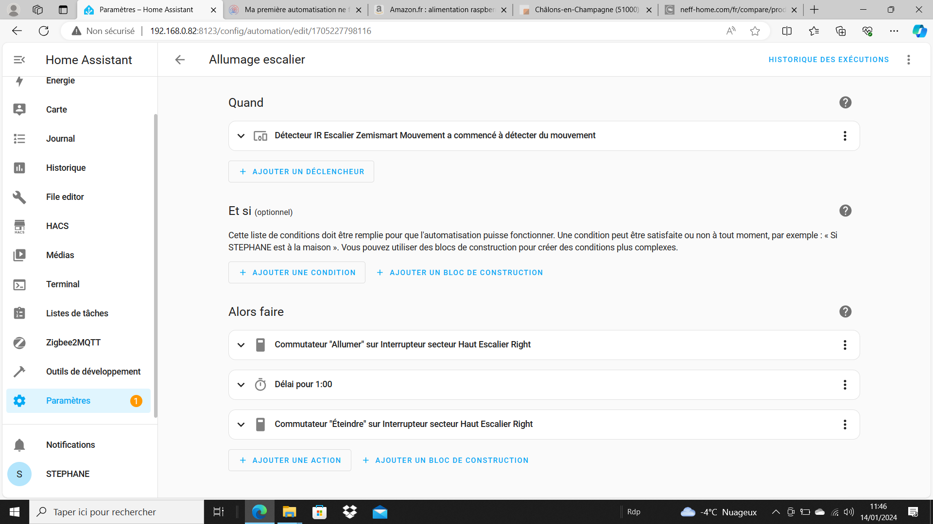

Le plus simple pour le moment est de faire deux automatisations : une pour l’allumage de ton éclairage (trigger - déclencheur : quand capteur de mouvement détecte un mouvement → action : déclenché appui bouton 3 de l’interrupteur) et l’inverse quand le capteur ne détecte plus de mouvement.
Bonjour Yannick, j’ai fais ça. A priori ça fonctionne. Mais ce n’est peut-être pas la meilleure méthode.
Alors il n’y a pas forcément de bonne ou de mauvaise méthode, si ta solution fonctionne c’est que c’est bon… Teste la sous toutes les coutures et vois si ça te va. Je vais aller manger. On en reparle en milieu d’après midi si ça coince.

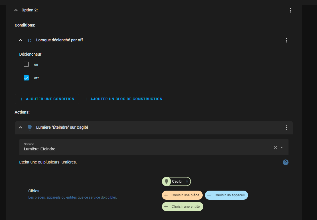

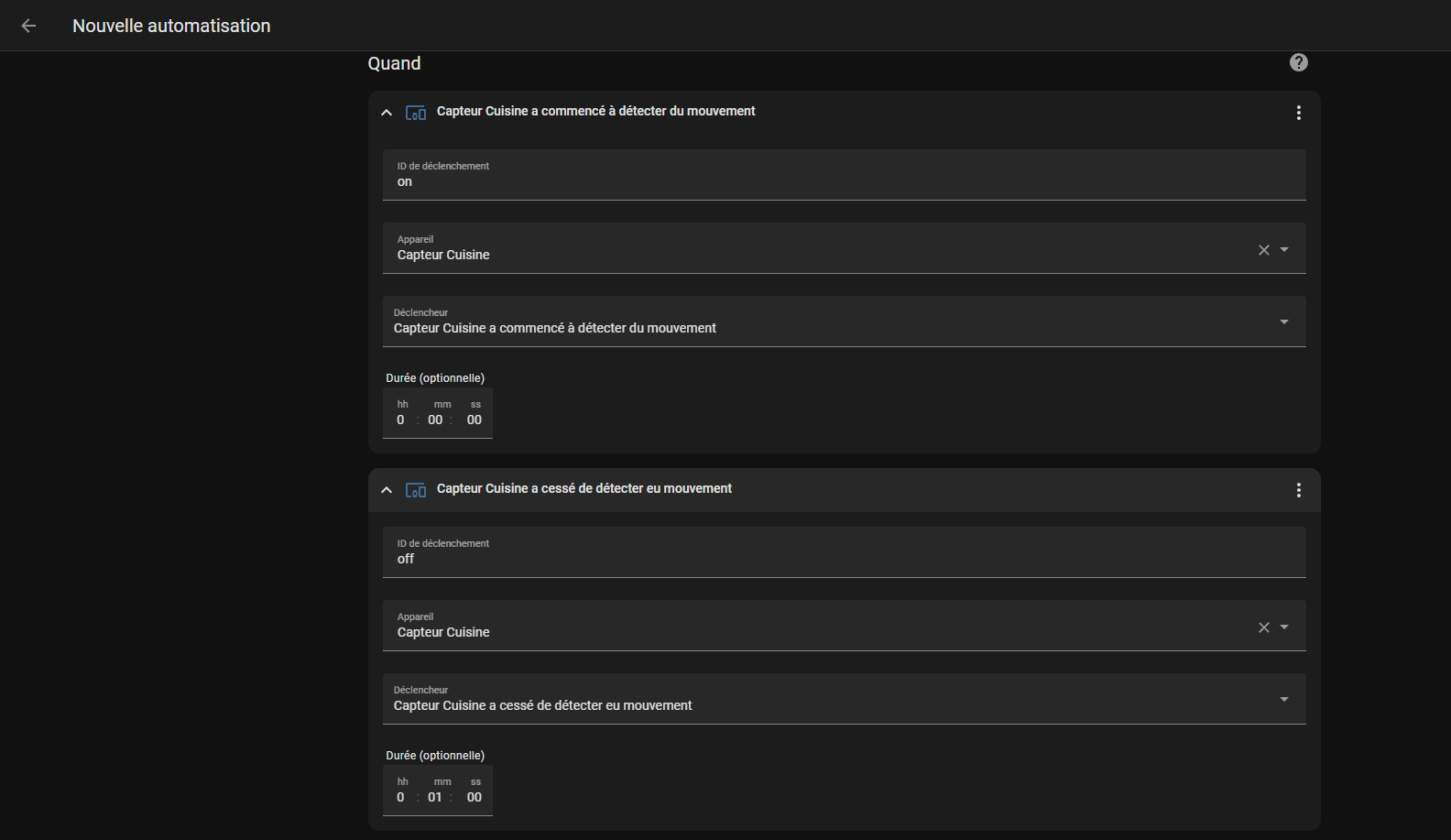

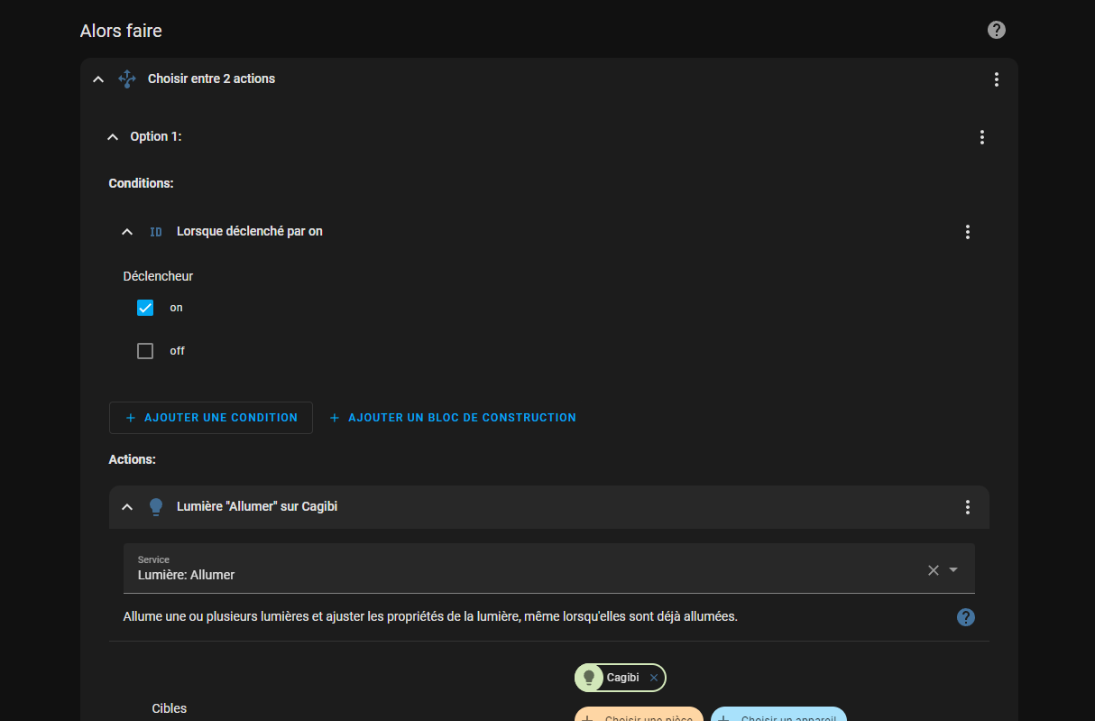

tu peu faire comme ca:
  - type: motion
    platform: device
    device_id: 4fbe6f9beb5ac1b0e977e8dd8142180e
    entity_id: c5f705c43508bb9d1bcfe028fa6b1a12
    domain: binary_sensor
  - type: no_motion
    platform: device
    for:
      hours: 0
      minutes: 1
      seconds: 0
condition: []
  - choose:
      - conditions:
          - condition: trigger
            id:
              - "on"
        sequence:
          - service: light.turn_on
            metadata: {}
            data: {}
              entity_id: light.0x00158d0007b044d2
      - conditions:
            id:
              - "off"
        sequence:
          - service: light.turn_off
            metadata: {}
            data: {}
1 déclecheur avec le ID on, pour quand le détecteur détecte
1 déclencheur avec ID off, pour quand le détecteur detecte plus pendant 1min.
en action , choix avec la condition ‹ on › qui va allumer et la condition ‹ off › qui va éteindre.

je me suis tromper pour les actions c’est switch.turn_on ( commutateur allumer ) et switch.turn_off au lieu de lumière allumer et éteindre.

Ton automatisation, déclenche quand ton capteur détecte, puis allume la lumière et 1 minute après ca éteins la lumière.
S’il détecte plus, il y a pas de déclencheur.
Mon automatisation fonctionne bien. Mais j’ai peut-être un coup de bol

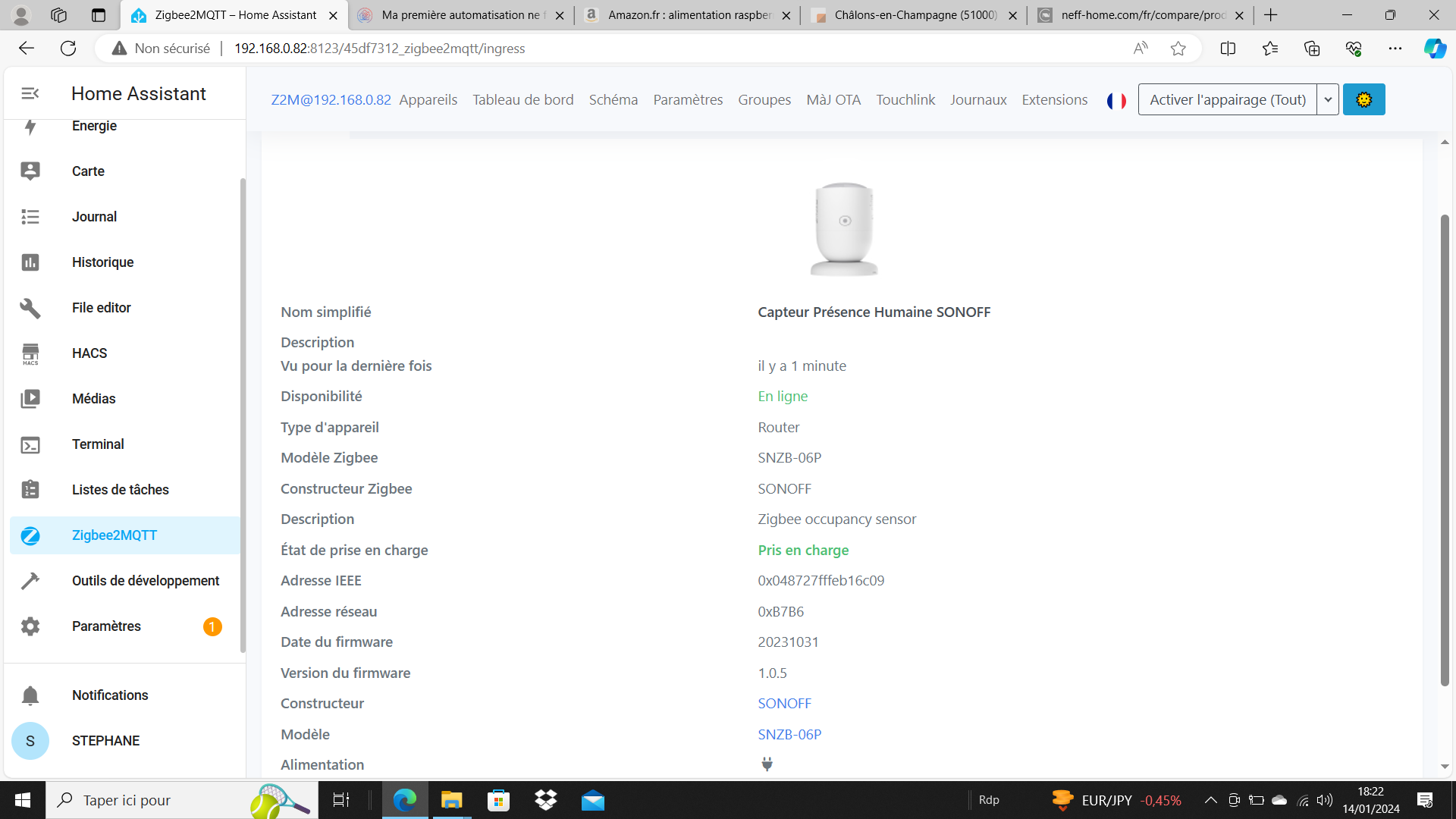

J’ai reçu un détecteur de présence humaine SONOFF, et j’aimerais qu’il m’allume mon plafond bureau quand il me détecte, que ça reste allumé quand j’y suis et qu’il s’éteigne au bout d’1 minute quand je n’y suis plus. Et qu’il se rallume dès qu’il me redétecte.
Tu peux m’aider pour ça
qu’il agisse en fait sur mon interrupteur secteur du bureau
