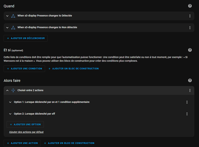

tu a l'option dans Z2M, pour le delai de timeout.
une automatisation que j'ai:
alias: Cuisine Auto Présence
description: ""
- platform: state
entity_id:
- binary_sensor.s3_display_presence
to: "on"
- platform: state
entity_id:
to: "off"
condition: []
- choose:
- conditions:
- condition: trigger
id:
- "on"
sequence:
- service: light.turn_on
data: {}
entity_id: light.0x00158d000501ccd9
- conditions:
id:
- "off"
sequence:
- service: light.turn_off
data: {}

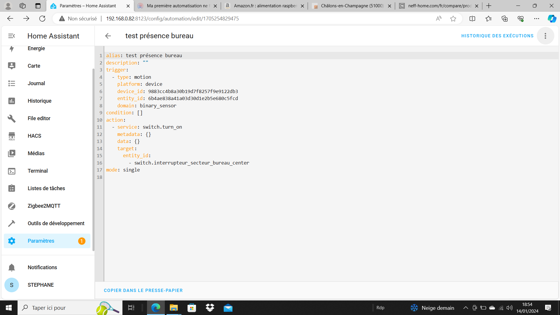

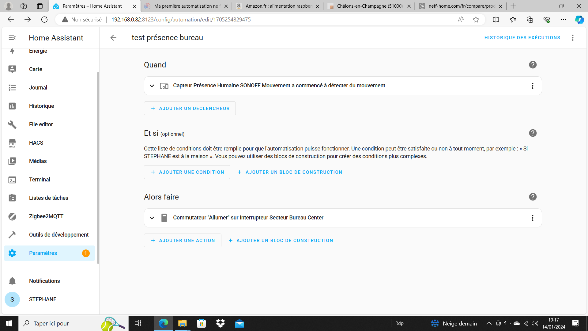

donc comment faire évoluer mon automatisation. Qu’il éteigne au bout de 30 seconde de non-détection. Mais surtout qu’il n’y ait pas de délai pour la détection suivante, que ce soit réactif en fait
Bj
@Stef51 , poste tes code yaml au complet avec la balises </>
cela nous permet d’intervenir sur ton code complet pour le corrigé ou optimisé celui-ci
Avec des captures d’ecran on peux pas faire grand choses et de plus de deplis pas les infos de ton UI…
Stef51
Janvier 14, 2024, 7:24
38
`alias: test présence bureau
description: ""
- type: motion
platform: device
device_id: 9883cc4b8a30b19d7f8257f9e9122db3
entity_id: 6b4ae838a41a03d30d1e2b5e680c5fcd
domain: binary_sensor
condition: []
- service: switch.turn_on
metadata: {}
data: {}
entity_id:
- switch.interrupteur_secteur_bureau_center
Stef51
Janvier 14, 2024, 7:27
39
je suis sur un raspberry Pi3, avec mqtt et z2m.
Dites moi s’il faut d’autres infos.
merci à vous
