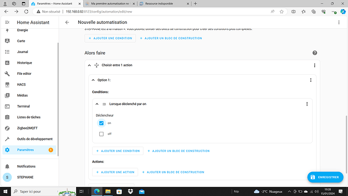

Dans option 1, dans condition , ajouter une condition et choisie « déclencher par ». recherche déclencher .
et tu choisir par « on ».

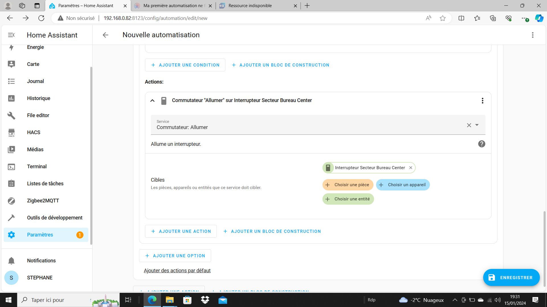

dans action de option 1, ajouter action et choisi commutateur allumer et ton interrupteur.

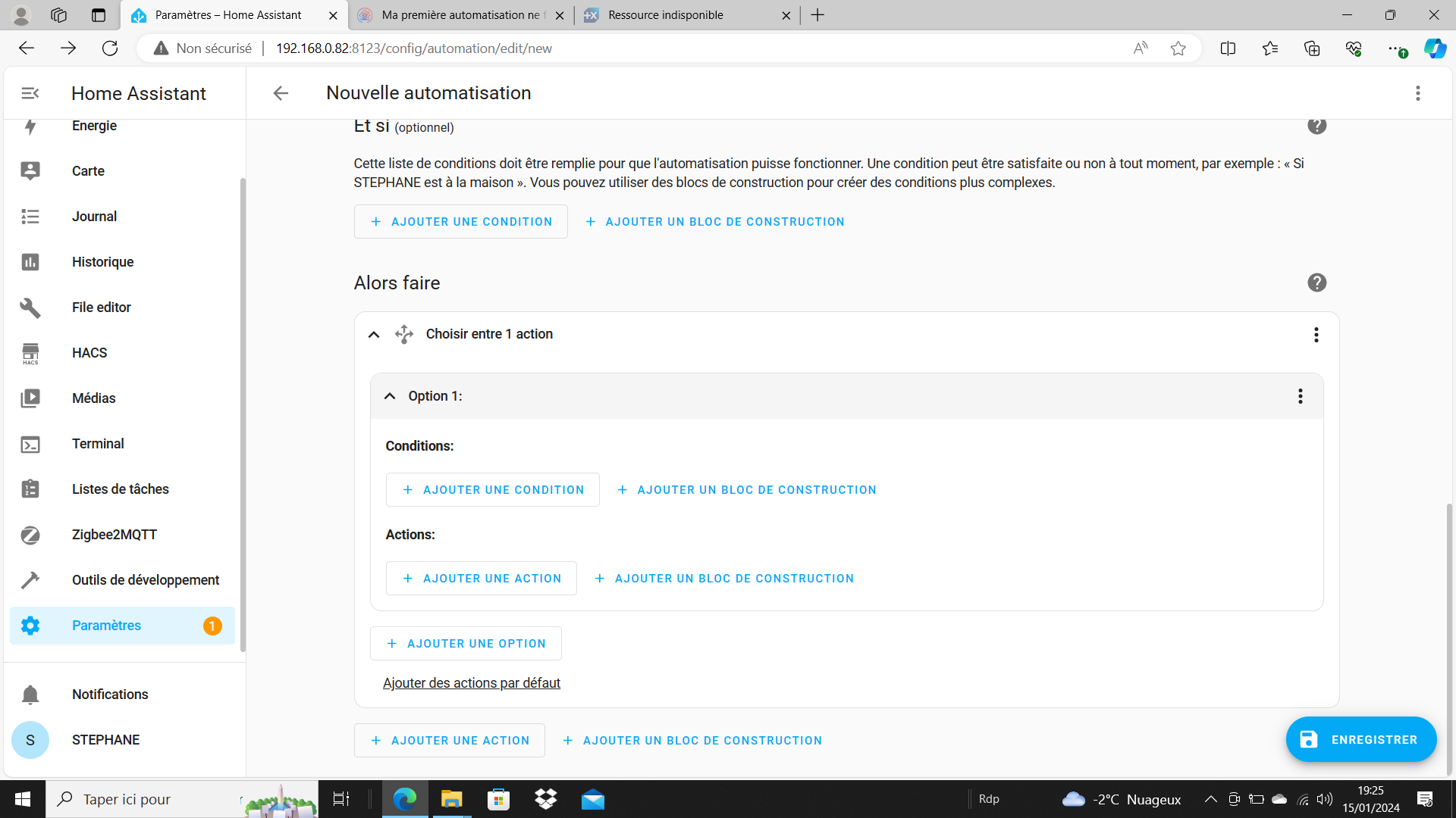

Tu fais ajouter une option, et tu aura option 2.

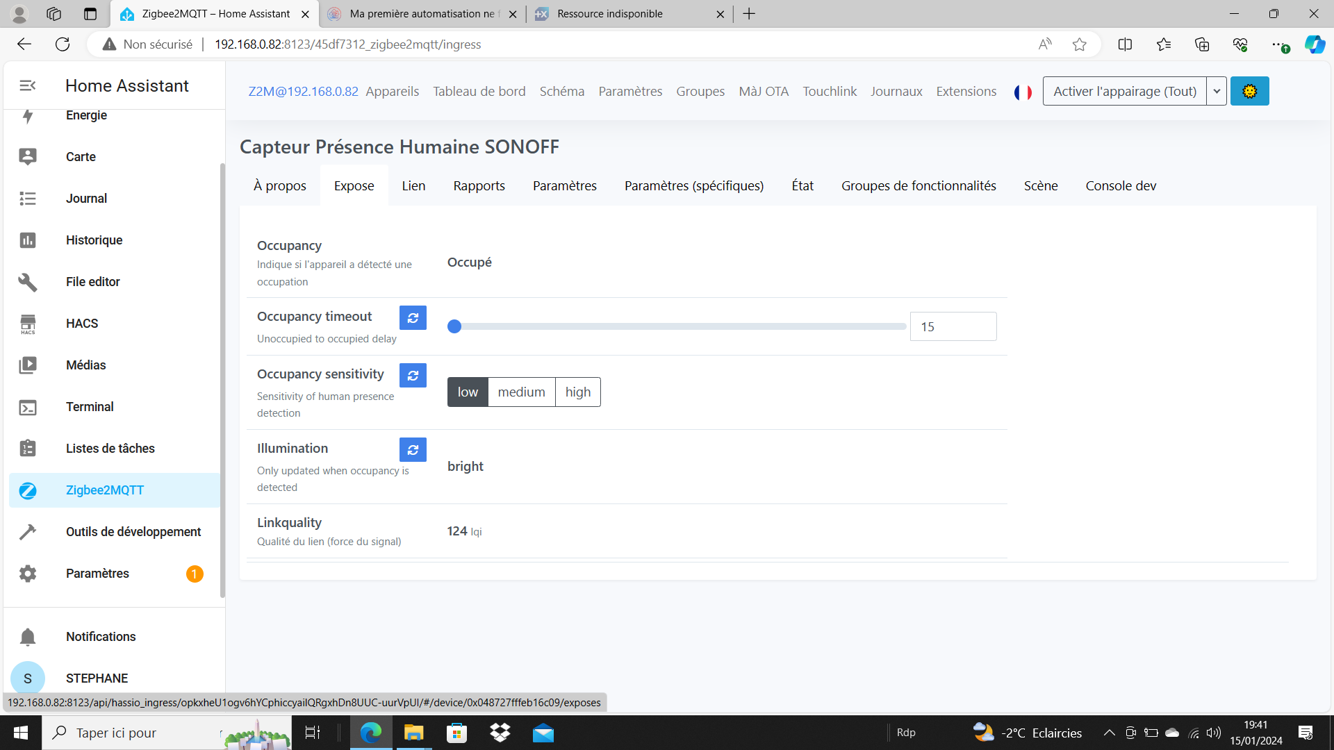

Pour le délai du timeout, c’est dans Z2M que tu le règle. Tu peu pas mettre en dessous de 15sec.
Occupancy timeout (numeric)
Unoccupied to occupied delay. Value can be found in the published state on the occupancy_timeout property. To read (/get) the value publish a message to topic zigbee2mqtt/FRIENDLY_NAME/get with payload {"occupancy_timeout": ""}. To write (/set) a value publish a message to topic zigbee2mqtt/FRIENDLY_NAME/set with payload {"occupancy_timeout": NEW_VALUE}. The minimal value is 15 and the maximum value is 65535.
je teste et je te redis.
pour l’instant ça ne marche pas. C’est ou le réglage que tu me dis

Dans ton apareil sous Z2M dans expose.
il était déjà à 15 secondes
Ok, sa doit couper l’interrupteur a 15sec alors.
