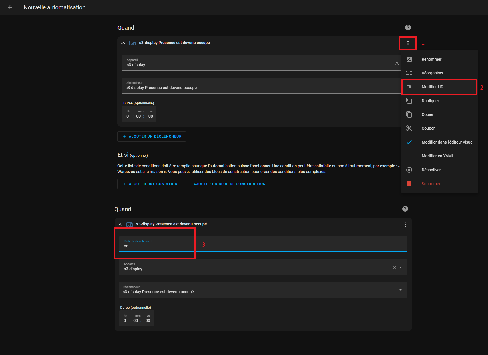

Dans ton automatisation, faut donné un nom au action. Les 3 point et modifier ID.
Un déclencheur quand ton capteur pas en détecter, que tu nomme "on", et un déclencheur quand ton capteur est sur non détecter, que tu nomme "off"

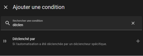

Dans Option1, tu choisie dans condition déclencher par:
Tu choisie, déclencher par "on" et dans action ( de l'option 1) tu choisir le service switch.turn_on et ton interrupteur.

tu créer uner nouvelle automatisation, les 3 points en haut a droite et tu choisie mode yaml.
tu copie/ colle mon code. tu peu te remettre en mode UI , pour voir si tu veut et sauvegarde.
test l'automatisation.

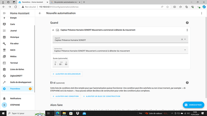

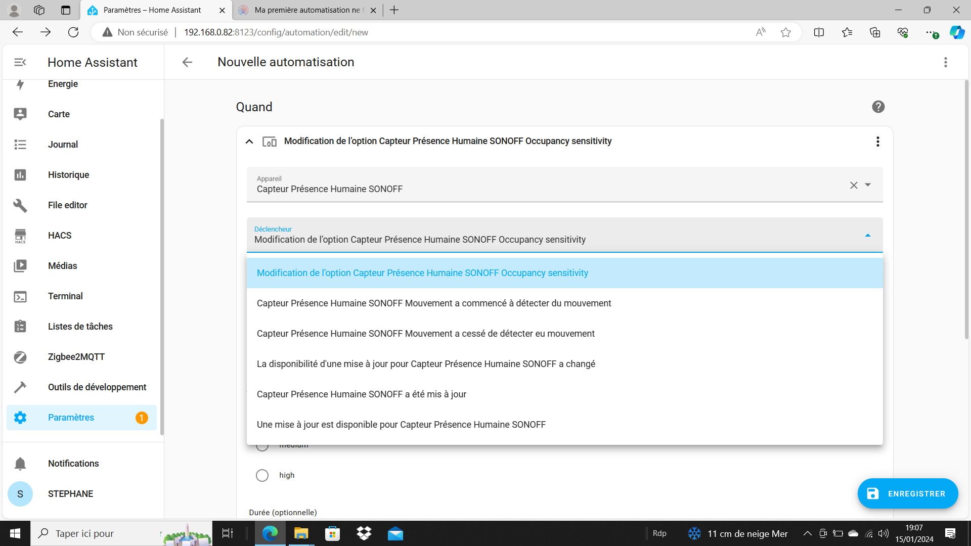

Comme ma capture, choisie appareil.
dans déclencheur, ta plusieurs option, choisie quand ca passe en détecter ou présence.
c’est bien de la détection de présence et non pas de la détection de mouvement type IR?
Ta un entité mouvement et une présence pour ton capteur ?
je n'ai que ça
Je te parle sous Z2M, dans ton appareil, tru voit un entité mouvement et une entité présence ?
je me repond a moi même c'est plus rapide. Donc tu n'as qu'un entité presence, donc tu ne peu choisir que detecter un mouvement.

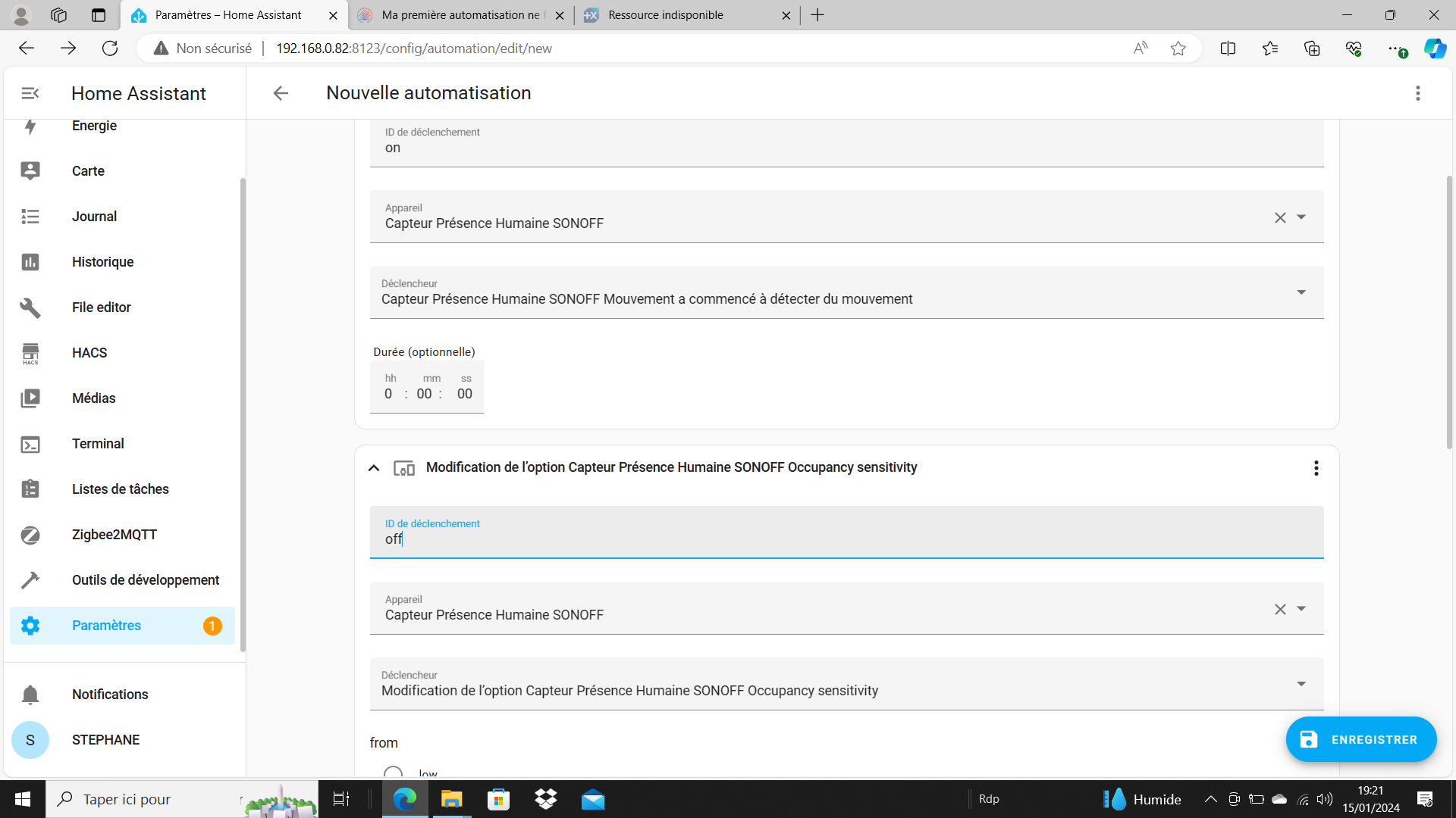

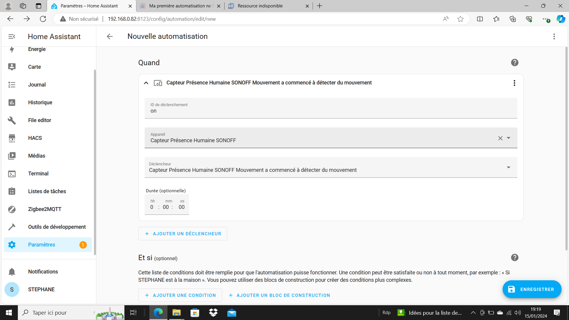

Je reprends, ton premier déclencheur créer, tu lui donne un ID, 3 point Modifer ID et le nomme « on ».
si ce machin ne sait pas détecter une présence mais juste du mouvement, il repart direct chez Amazon.
Te fit pas au nom donné dans l’automatisation.

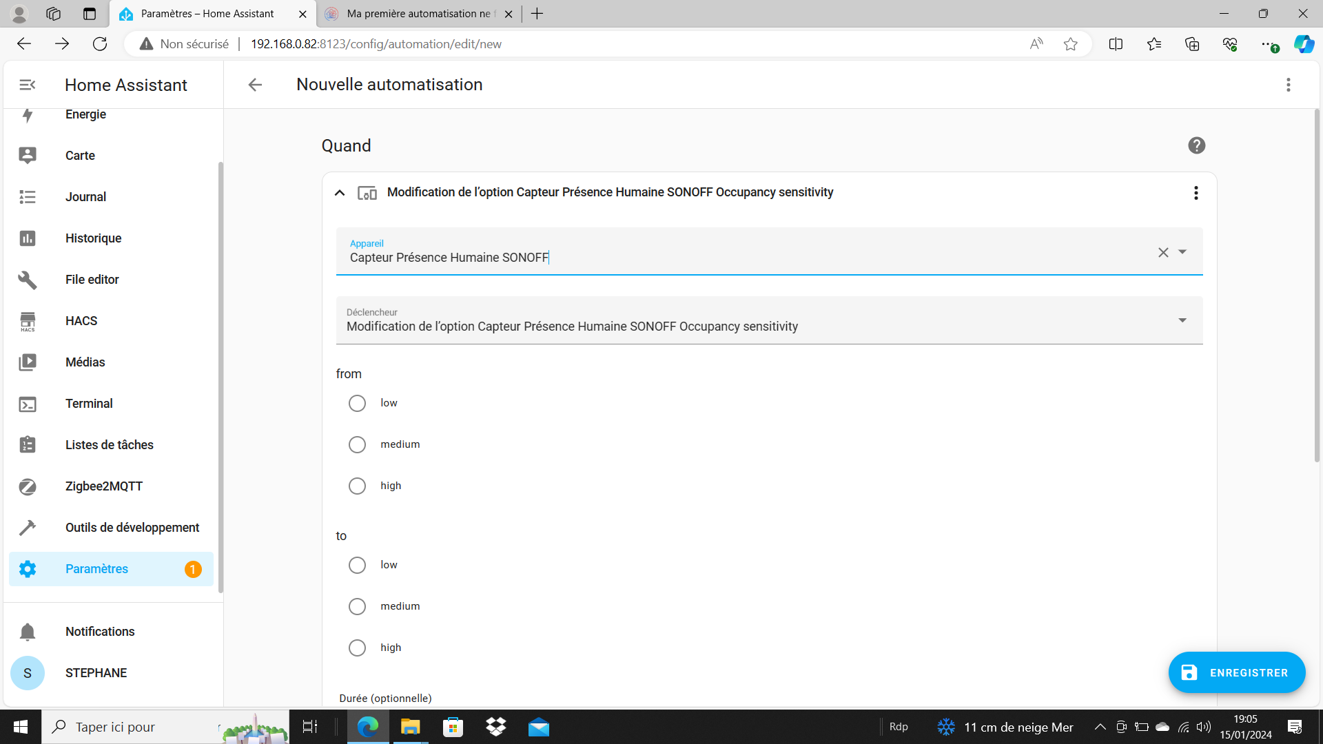

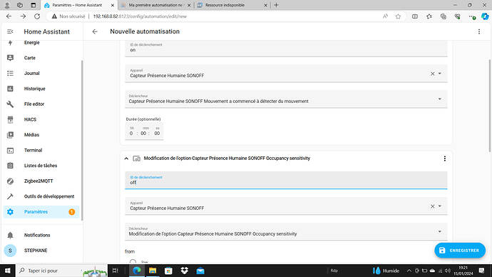

La suite, tu créer un nouveau déclencheur appareil, tu fait pareille mais avec ne détecte plus en option et nomme le ID « off ».
Alors si en plus je ne peux pas fier au nom, je ne suis pas prêt de m'en sortir, lol
ta pas mis déclencheur sur quand sa ne détecte plus de mouvement. dans le deuxième déclencheur.

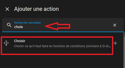

maintenant dans action, tu choisi "choisir"
tape dans la recherche pour aller plus vite.
