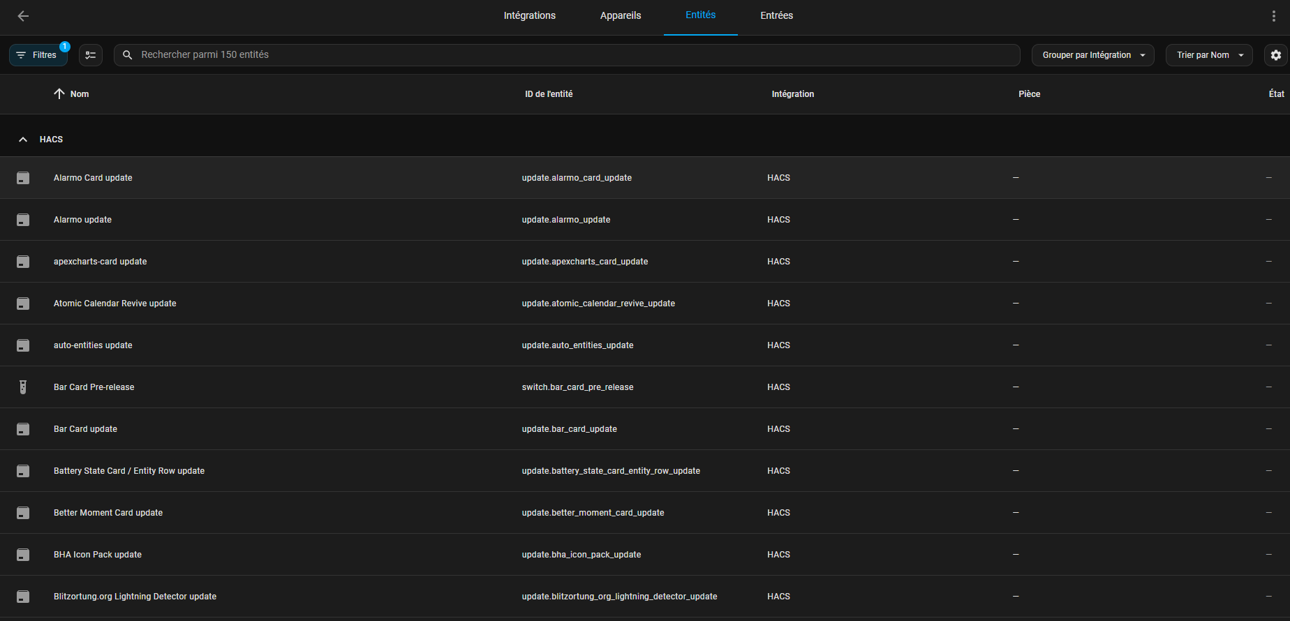

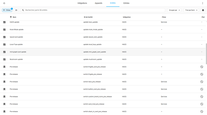

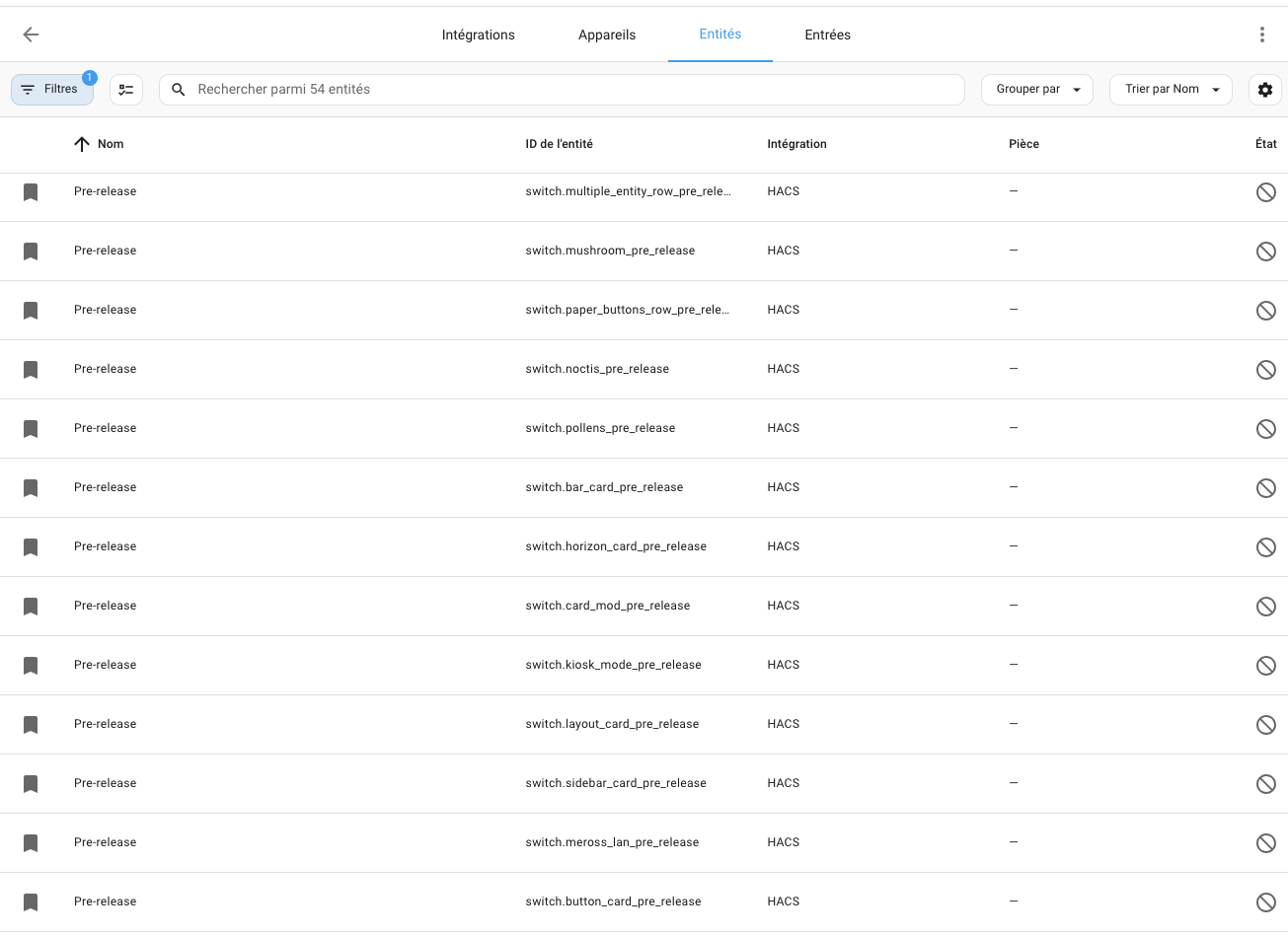

J’ai un souci avec HACS depuis la mise à jour 2.0.3, toutes mes entités sont désactivées, voir image :

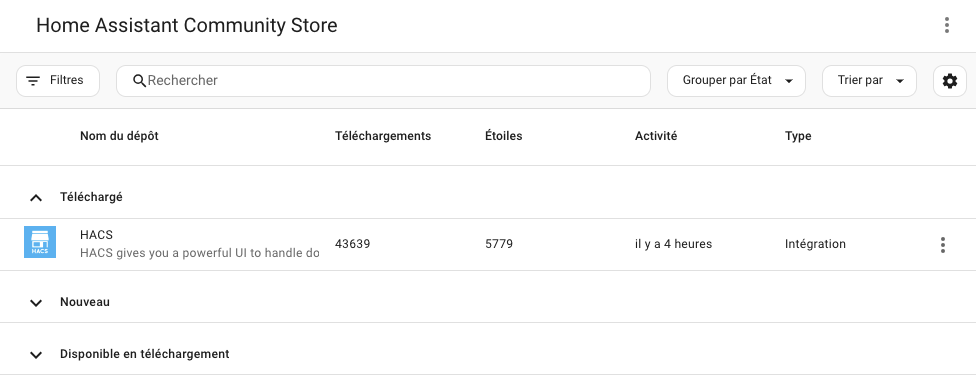

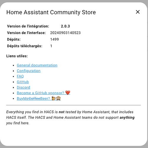

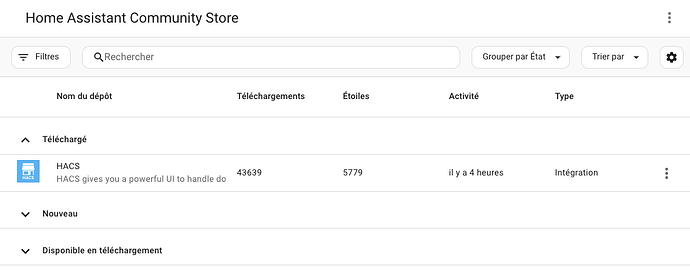

Lorsque je vais dans HACS, c’est comme si je n’avais jamais téléchargé de dépôt :
J’ai déjà restauré une sauvegarde, remis à jour HACS (+ Home Assistant) mais rien n’y fait.
Les dépôts que j’avais fonctionne quand même dans mon dashboard.
Merci d’avance pour votre aide !

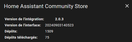

Je ne comprends pas non plus le problème… voir mes dépôts téléchargés dans les infos de HACS :

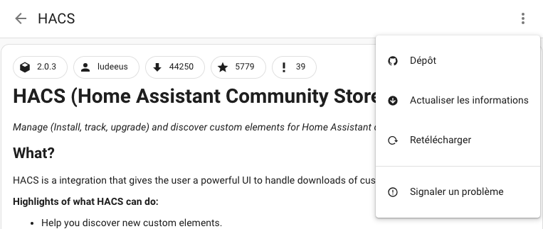

Je passe par l’option « Retélécharger » ?
non , soit en ligne de commande sous terminal:
ou par le module complémentaire, tu as les explication :

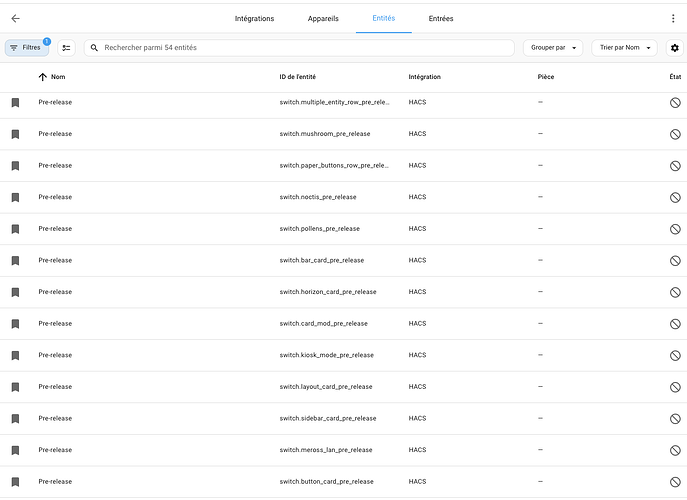

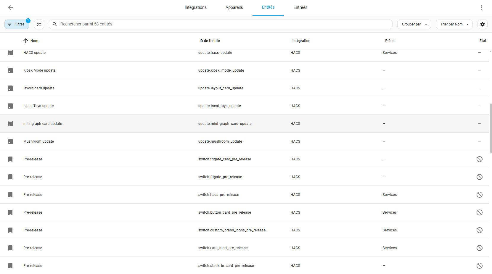

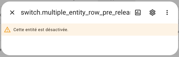

Petite info, je viens de remarquer que le nom des dépôts sont tous en « Pre-release » dans les Entités de HACS… ça vient peut être de là ?

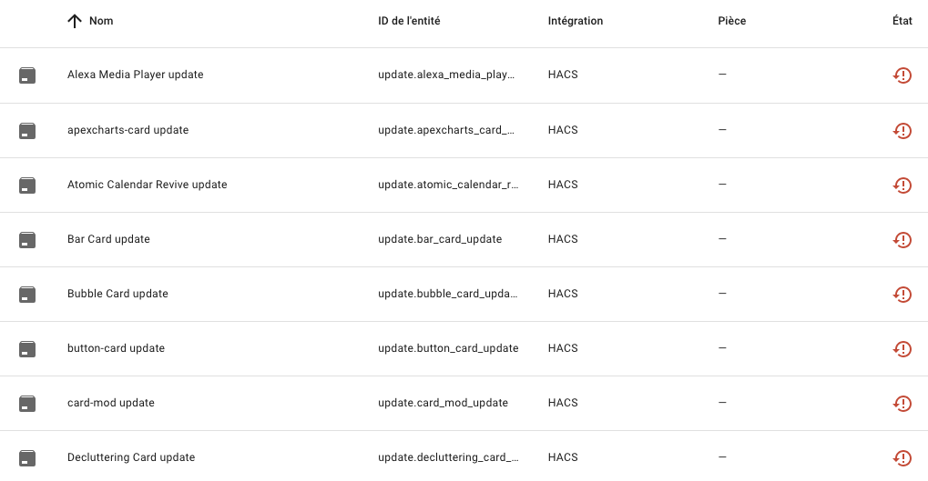

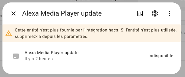

Chez moi les « Pre-release » sont aussi désactivées, en revanche les « update » sont OK. Ca ne vient donc pas de là à priori :

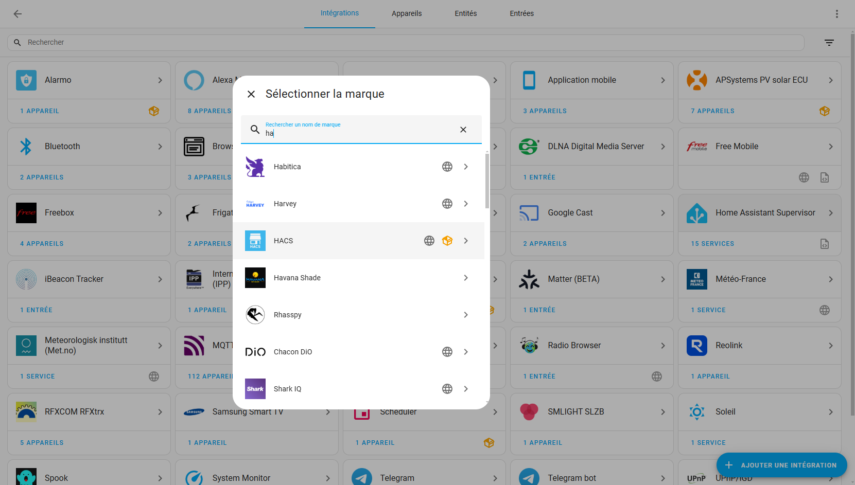

Oui j’ai fait ça via Terminal, et cette commande : wget -O - https://get.hacs.xyz | bash -
Puis un reboot complet.

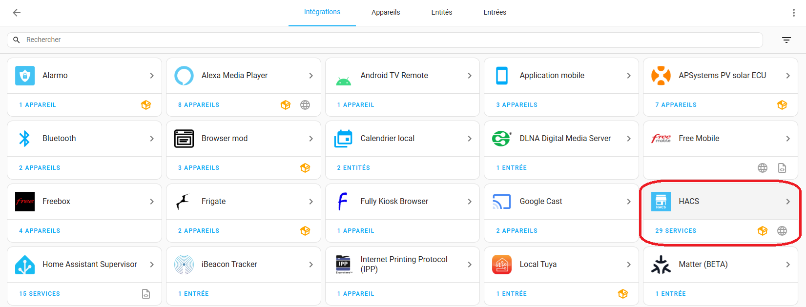

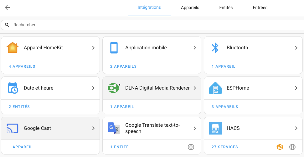

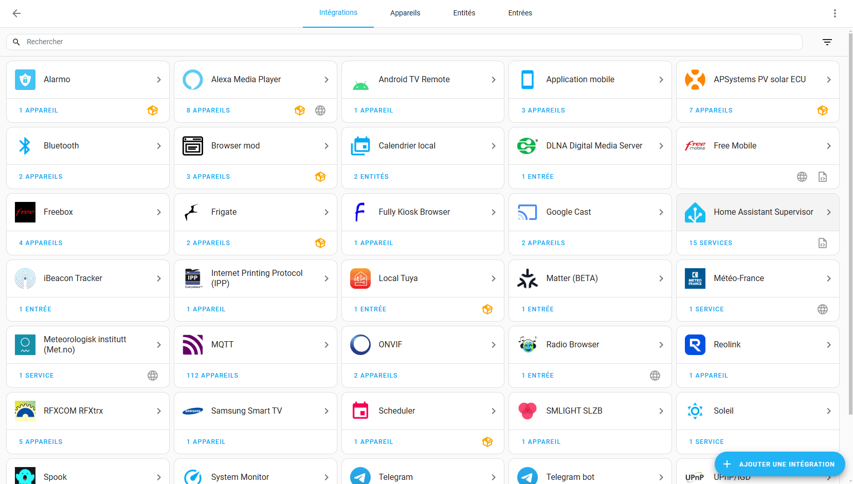

Tu as bien l’intégration indiquée dans le panneau des intégrations et tu l’as bien ajoutée après le téléchargement du dépot ?
Exactement :

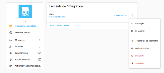

Et en supprimant simplement l’intégration et en la réinstallant ? (après avoir fait une sauvegarde complète) :
Mais @WarC0zes avait l’air de dire de ne surtout pas supprimer HACS ?

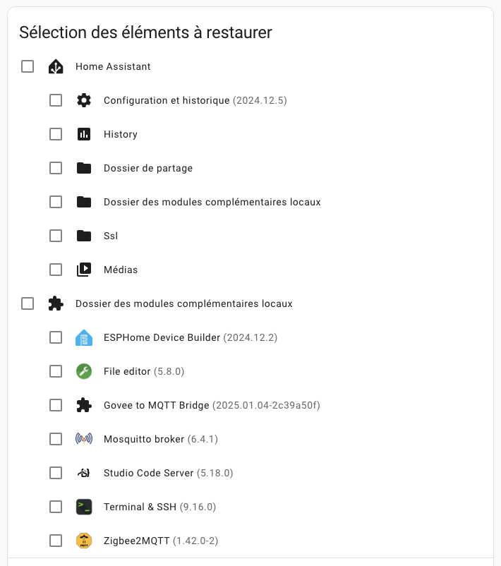

J’avais fait une sauvegarde complète ce matin avant de MAJ HA et HACS, mais j’ai pas l’impression que les paramètres d’HACS étaient compris dans la sauvegarde… ça commence à me faire peur doucement…
Je pense que le risque est de devoir recharger tous les dépôts. Maintenant, si tu ne peux plus installer l’intégration, en revanche…
Je ne peux rien te garantir

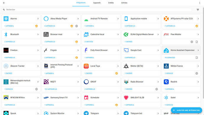

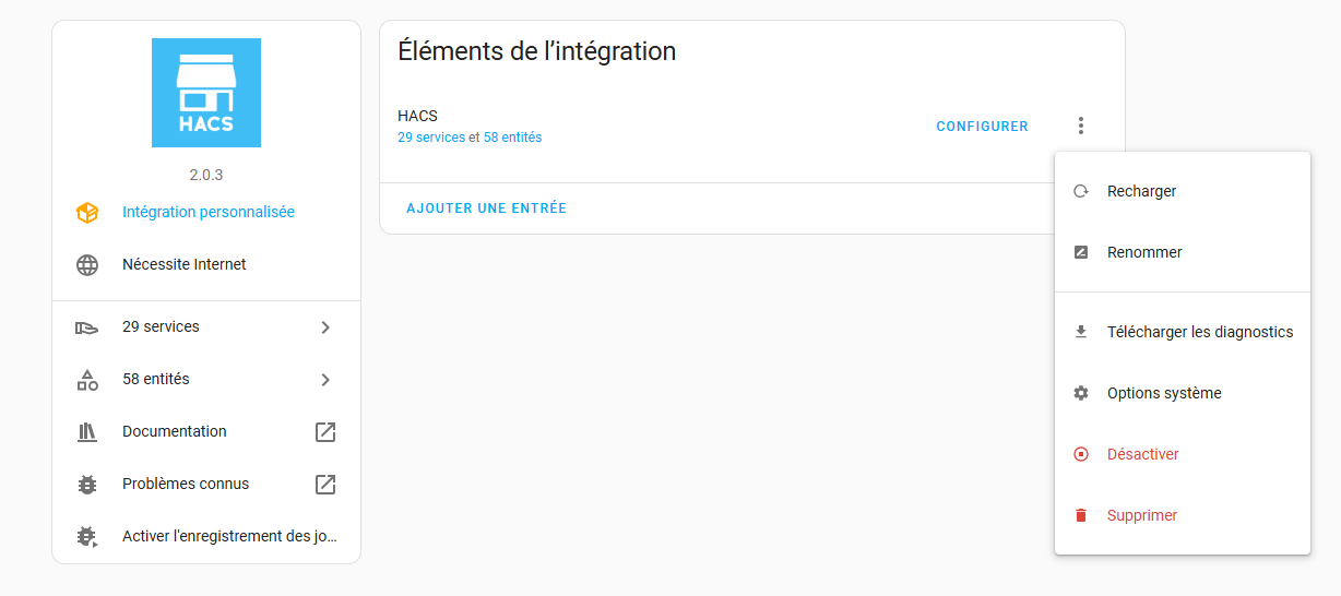

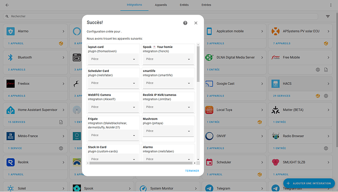

Je viens de supprimer l’intégration chez moi pour voir :grin:
Après réinstallation, tous mes dépôts ont été retrouvés :
J’ai testé… alors il m’a retrouvé UNIQUEMENT les quelques une que j’avais re téléchargées en suivant les indications de @wibeweb
Par contre j’ai complètement perdu toutes les autres :cry: je n’ai plus de liste pour me repérer.

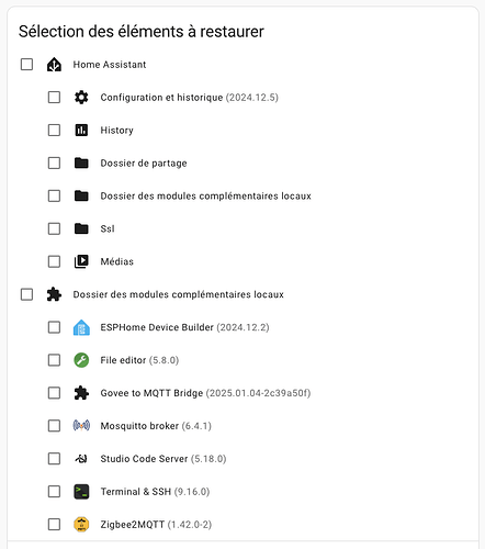

Est-il possible de repartir d’une base saine via la sauvegarde complète que j’ai faite ce matin ?

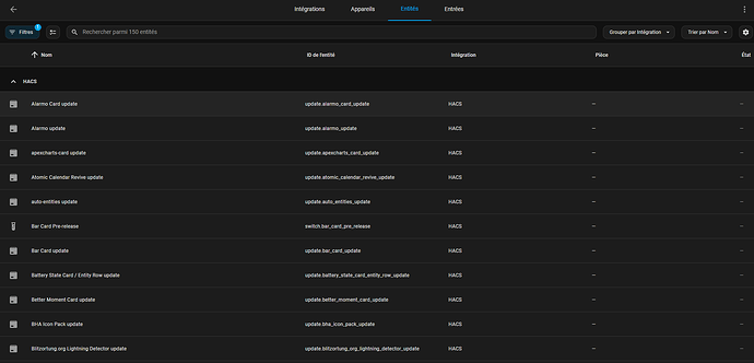

A priori, tu en avais 27.
Sur cette image, tu en retrouves 11 :
kiosk_mode
layout_card
local_tuya
mini_graph_card
mushroom
frigate_card
frigate
button_card
custom_brand_icons
card_mod
et stack_in_card
et avec celle-là, 8 de plus :
multiple_entity_row
paper_buttons_row
noctis
pollens
bard_card
horizon_card
sidebar_card
et meross_lan
Du coup, quels sont les dépots qui ont été remis et est-ce que cela a résolu le problème pour ces dépôts ?
Sinon, je pense que la restauration de ta sauvegarde complète de ce matin devrait te remettre à l’identique avant la suppression de l’intégration
