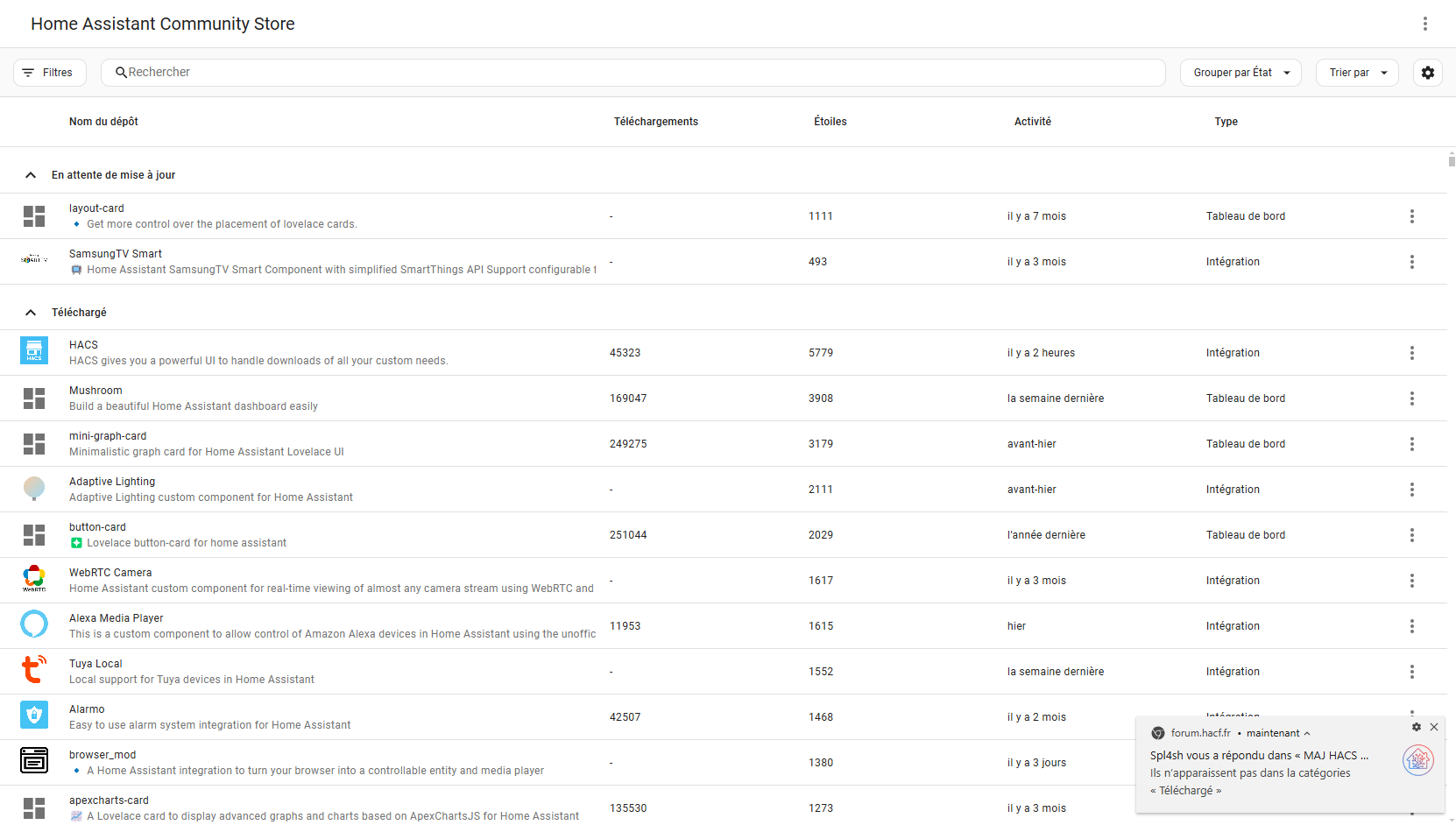

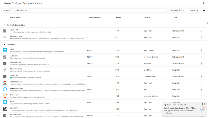

Ils n’apparaissent pas dans la catégories « Téléchargé »
Donc dans l’interface. Tu n’as pas de filtre qui traine ?
Mais tu les as bien dans l’intégration ? les entités « update » sont toujours désactivées ?
Tu as vidé le cache de ton navigateur après redémarrage de HA ?
Je prends un exemple : mushroom.
Il n’était pas présent dans la liste déroulante « Téléchargé » (comme si il n’était pas présent) alors que les cartes mushroom était bien présente dans mes dashboards.
Là, je sèche… L’essentiel est que les dépôts restent actifs. Ce qui peut être génant c’est que les entités « update » soient désactivées. Les mises à jour risquent de ne pas être notifiées…

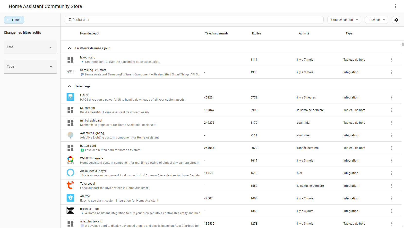

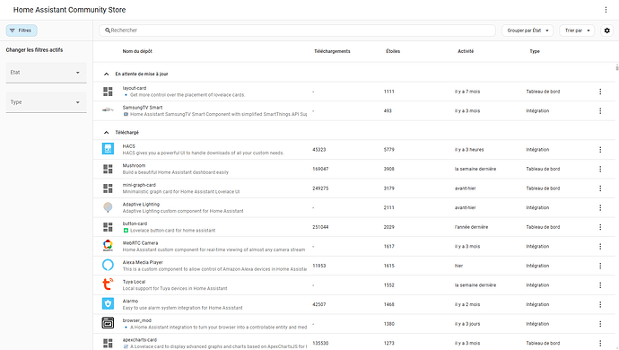

Peux-tu mettre une copie d’écran de l’interface de HACS ?
Bin depuis que j’ai supprimé puis remis HACS, je n’ai plus aucune entité update désactivés, c’est pour ça que je dis que je n’ai plus de « liste » sur laquelle me baser pour re-télécharger tous les dépôts. Mais grace à ta liste je pense avoir repris les principaux, et je verrais bien si un jour j’ai un problème … je ne sais pas quoi faire de plus.,
Sinon, je pense que la restauration de ta sauvegarde complète de ce matin devrait te remettre à l’identique avant la suppression de l’intégration
Malheureusement j’ai testé, et HACS n’est pas downgrade… donc le problème perciste…
Tu la fais ? image

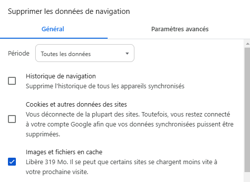

Oui, et sur 2 navigateurs différents (mais pas à chaque actions/tests que j’ai fait).
Tu penses que ça peut régler quel problème?
sous chrome:
Oui oui j’ai bien fait ça. Tu penses que le problème d’HACS qui n’était pas downgrade vient de là ?
je ne sais pas, mais vider le cache aide souvent.

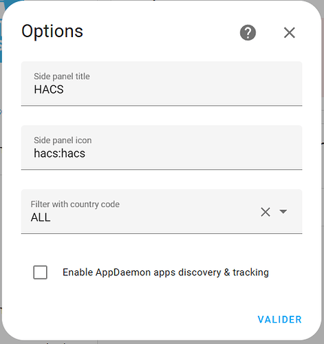

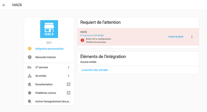

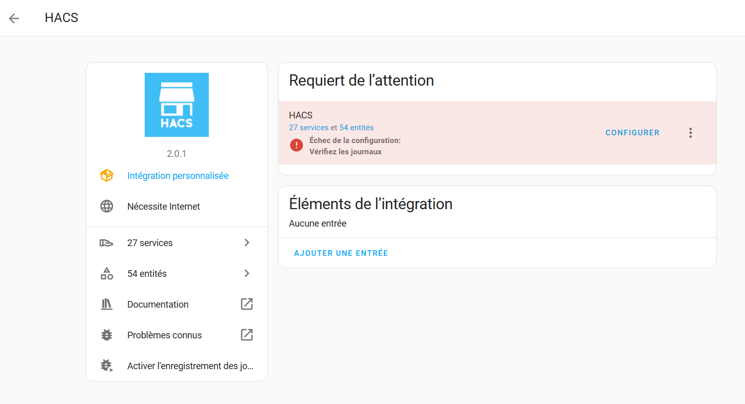

Bon me revoilà, je viens de restaurer avec ma sauvegarde de ce matin, j’ai bien vidé le cache de mon navigateur, mais j’ai toujours un problème avec HACS, voir image :
J’ai eu exactement la même chose ce matin, si je clique sur Configurer puis valider, je serais au même stade, c’est à dire que je n’aurais plus aucun dépôt dans HACS, alors qu’ils seront bien présent et utilisable sur mes dashboard…
EDIT : j’ai réinstaller HACS, après 2 reboot complet de HA, et j’en suis au même point de départ : plus aucun dépôt :frowning: je désespère… :cry:
