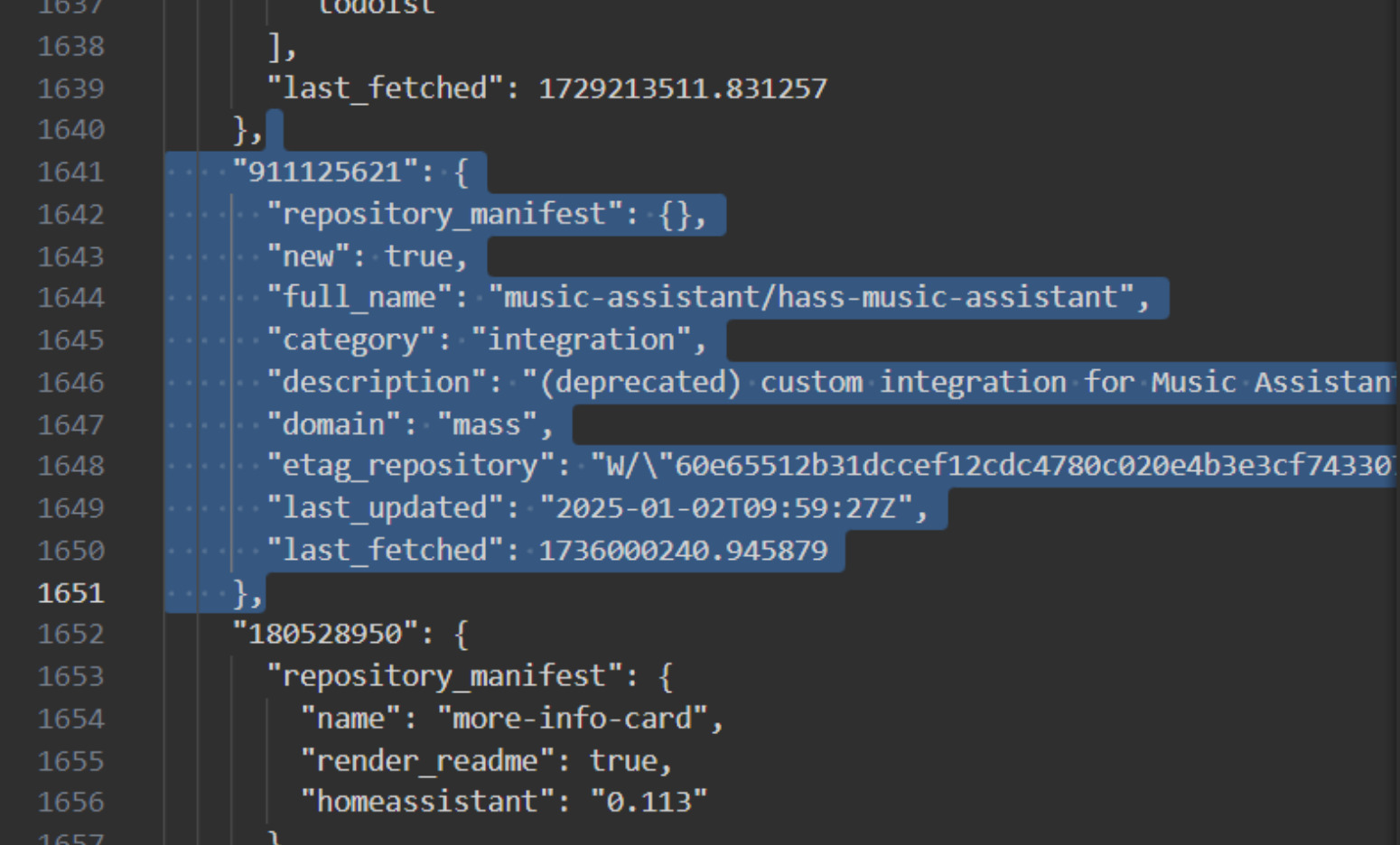

Bon cette solution à l’air de fonctionner, je post ici pour ceux qui ont le même problème :
Aller à~/.storage/hacs.repositories
Retrouvez la section pour music-assistant :
Supprimez-le :
Rechargez HACS depuis la page « Appareils ».

EDIT : depuis la suppression des lignes dans ~/.storage/hacs.repositories + la MAJ d’HACS en 2.0.3, je n’ai plus du tout ces lignes dans le Journal…
