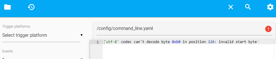

mais...
Haz
Octobre 16, 2023, 6:33
8
ok trouvé
il y a un caractère interdit:
