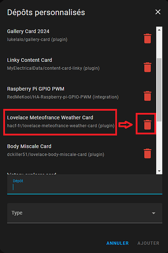

@vingerha a sorti une version temporaire qui fix le problème d’installation de la carte.
Il te faut désinstaller la carte lovelace-meteofrance-weather-cardde HACS
Supprimer le dépot de la carte lovelace-meteofrance-weather-card
ajouter le dépot https://github.com/vingerha/lovelace-meteofrance-weather-card
Puis installer la carte lovelace-meteofrance-weather-card en version 192_b2

Je ne peux pas faire mieux, je tes décris quoi faire avec des images pour comprendre.

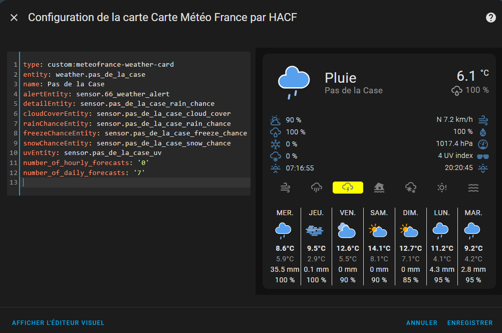

j’ai édité la carte pour enlever les prévisions des différentes
je voulais supprimer les infos des heures et laisser que le jour de la semaine
mais si je clique sur les différents bouton le curseur bouge mais rien ne se passe
honnêtement si on a les jours de la semaine sans les heures cela me suffit amplement
que dois je faire car en éditant le code il y a pas grand chose
type: custom:meteofrance-weather-card
entity: weather.meillerie
details: true
one_hour_forecast: false
merci pour votre aide
Mike
entity: weather.pas_de_la_case
name: Pas de la Case
alertEntity: sensor.66_weather_alert
detailEntity: sensor.pas_de_la_case_rain_chance
cloudCoverEntity: sensor.pas_de_la_case_cloud_cover
rainChanceEntity: sensor.pas_de_la_case_rain_chance
freezeChanceEntity: sensor.pas_de_la_case_freeze_chance
snowChanceEntity: sensor.pas_de_la_case_snow_chance
uvEntity: sensor.pas_de_la_case_uv
number_of_hourly_forecasts: '0'
number_of_daily_forecasts: '7'
vu ta capture, on dirait que tu es sur une ancienne version, mais les prévisions fonctionnent

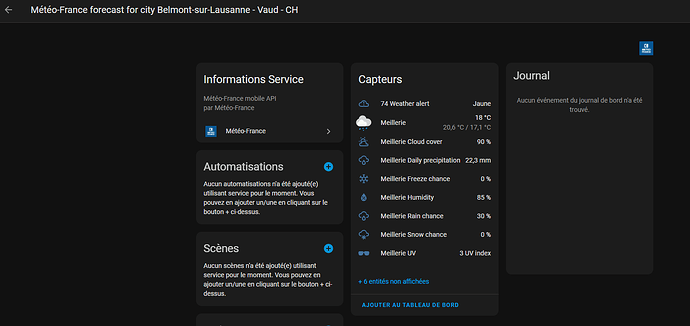

essai avec Belmont-sur-Lausanne
la situation de départ
en mettant Belmont cela ne passe pas doit on le mettre autrement que dans l’éditeur ?
Il faut d’abord créer l’entité dans l’intégration Météo-France et après, tu pourras utiliser c’est entité dans la carte Météo-France
et tu mets Belmont-sur-Lausanne puis valide.
elle est créer mais comment je fais pour la faire remonter sur le tableau de bord ?
car quand je fais ajouter au tableau de bord c’est toujours l’autre meillerie
en faite il ya bien créer quelques chose sur le tableau de bord pour Belmont mais il n’y a plus les icones …
Clique sur 1 services.
clique sur l’entité météo
puis sur la roue crantée
il me dit que l’antité est invalide …
toi dans taprésentation tu as pas de la case et
chez moi j’ai déjà de base Meillerie
Désolé je connais pas la suisse, mais si tu regarde bien Belmont-sur-Lausanne c’est meillerie. C’est entité meillerie qui faut utiliser alors weather.meillerie
J’ai tester chez moi , c’est pareille
si ca fonctionne pas, supprime la météo de belmont sur lausanne ( meillerie ) , redémaare HA et réinstaller la météo pour belmont sur lausanne.
cela veut dire que c’est noté meillerie mais que c’est la météo de belmont puisque chez toi tu as aussi meillerie ?
