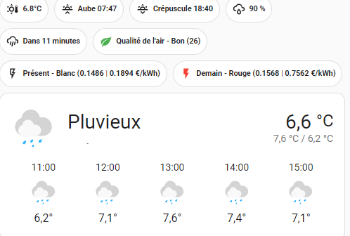

Bonjour et merci pour cette carte. On obtient des choses plus fines et c'est cool ! :slight_smile:
Pour mon utilisation, je vois trois améliorations possibles et je me demande si elles sont facile à mettre en place.
  1. Dans le partie détail, par défaut la carte météo-france met la température max et min de la journée. C'est hyper pratique de l'avoir en un coup d'œil !
    Comment ils font ? Peut-on faire la même chose ?
  2. Avoir une vision heure par heure est pratique mais l'idéal serait de pouvoir balayer sa journée sans avoir à scroller (ou en afficher 12 !). Serait-il possible de choisir le pas des prévisions horaires (2h, 3h, 4h) ?
  3. Serait-il possible de choisir les détails à afficher ? Par défaut, si on ne renseigne rien, il y a vent, humidité, pression et aube/crépuscule ; soit trois lignes minimum. Dans mon cas, j'aimerai pouvoir avoir juste le vent et la pression par exemple.
Qu'en pensez-vous ?

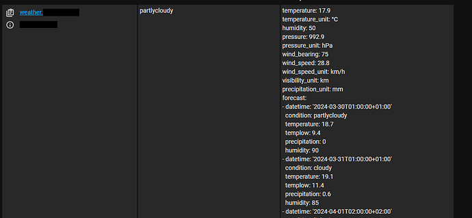

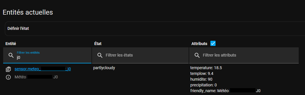

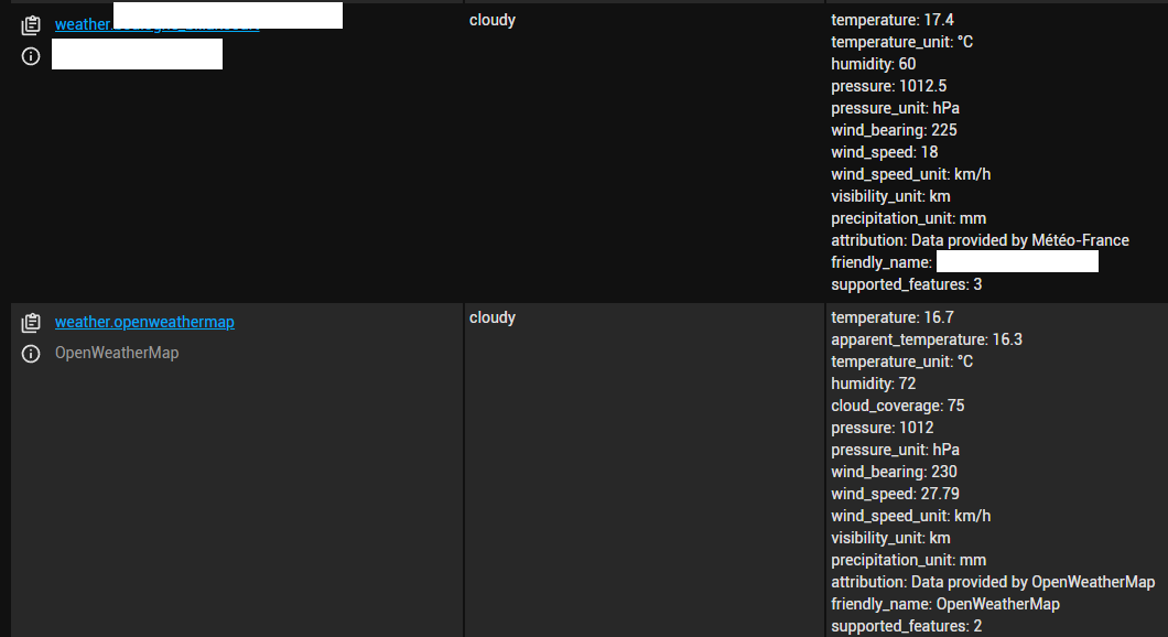

Voila ce que va donner le sensor template. Tu auras la condition du temps dans l'état et le reste, temp max et temp min , humidité et précipitation dans les attributs.

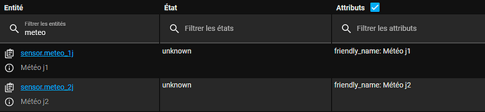

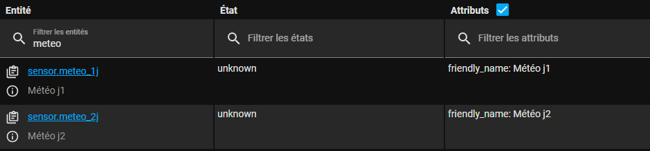

Mince cela ne fontionne pas ... malgré avoir remplacé les variables par les miennes :wink:
Mon entité météo est de l'intégration Météo france.

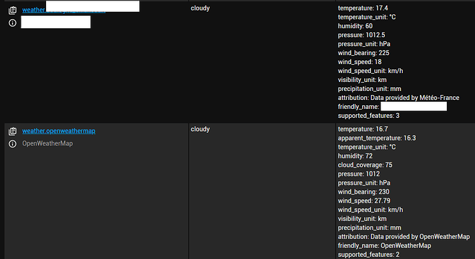

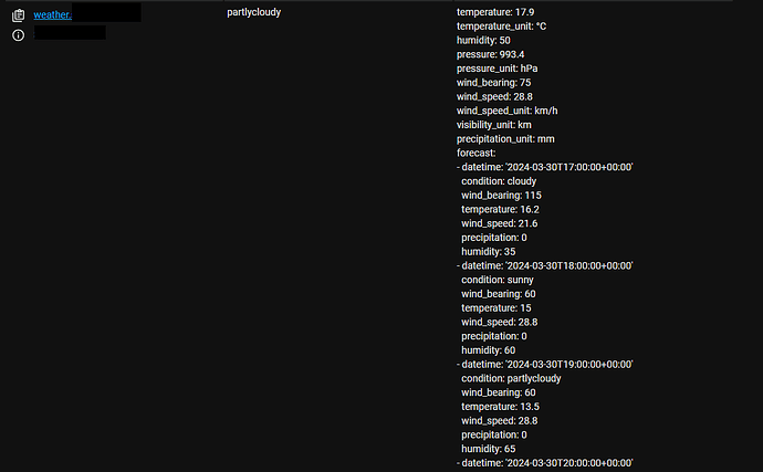

Tu a pas l'air d'utiliser météo france a voir ta capture
Effectivement, alors j’ai MeteoFrance et Weather.com
Par contre depuis septembre 2023 le forecast ne sort plus direct !
On doit faire un appel de service…
Je sais, mais j'ai mes entités météo france créer depuis plus de deux ans, ou on pouvais choisir par heure ou jours. Et depuis j'ai toujours mes entité soit en heure ou en jour. Je pensais qu'il y aurais un changement le 2024.3.0, mais rien encore. Pour la 2024.4.0 surement.

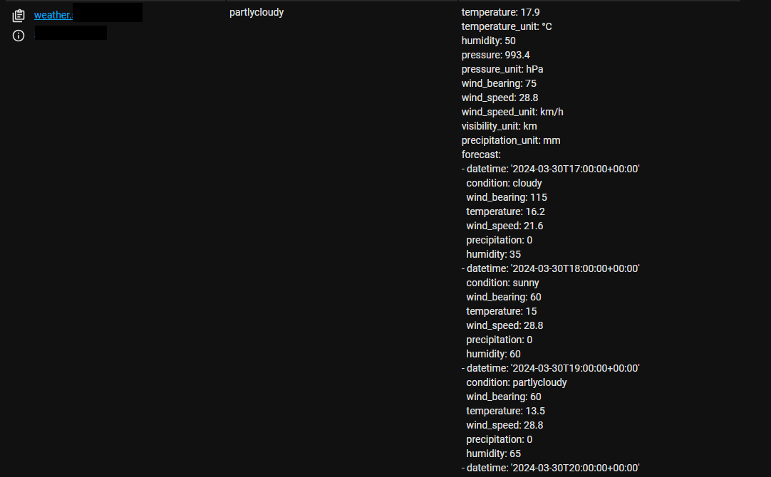

vous avez bien de la chance les miennes ne contiennent pas le forecast
C’est comment la structure des attributs sur une entité météo france ?
Fais une capture.
et ca marche toujours ? je viens de passer en core-2024.4.0 ?

bon, je sais que mon template est mal écrit, mais jusqu'à hier, il marchait...

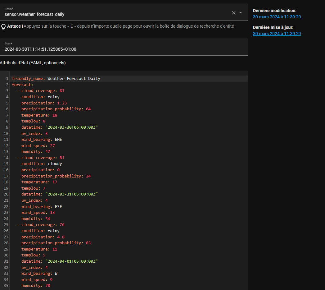

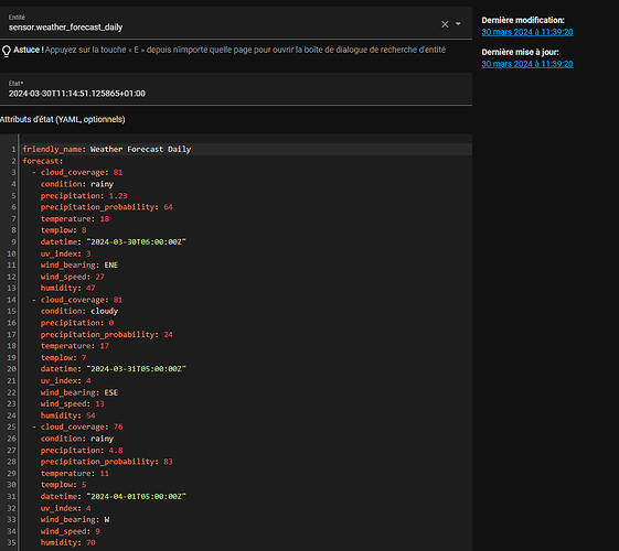

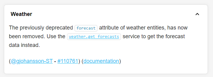

l'attribut Forecast a été supprimer sur le core 2024.4.0.
Faut se faire un template pour créer un sensor avec l'attribut forecast.
exemple:
template:
  - trigger:
      - platform: state
        entity_id: weather.xxxxx #entité météo france
      - service: weather.get_forecasts
          type: daily
        response_variable: daily
    sensor:
      - name: Weather Forecast Jour XXXX
        unique_id: weather_forecast_jour_XXXXX
        state: "{{ daily['weather.xxxxx'].forecast[0].condition }}"
        attributes:
          forecast: "{{ daily['weather.xxxxx'].forecast }}"
Tu utilisera le sensor template sensor.weather_forecast_jour_XXXXX a la place de ton entité weather weather.xxxxxxxx
