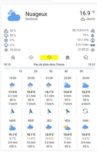

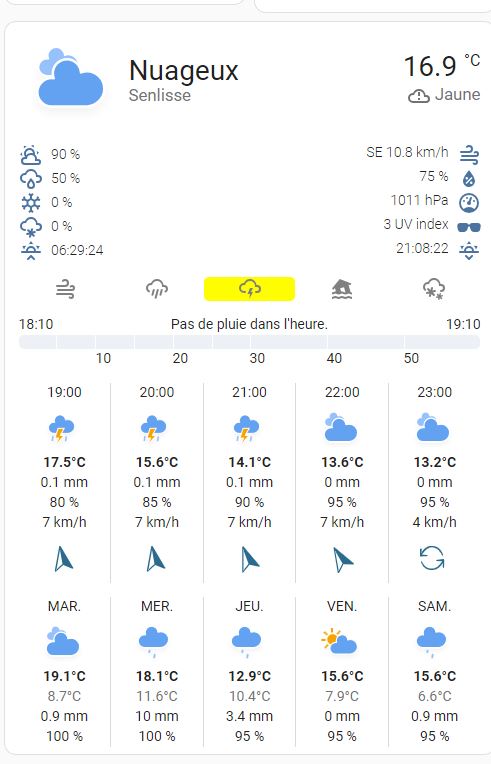

il te faut juste mettre a jour la carte métép france en version beta 1.9.2-beta2.
Tu va dans HACS, tu rentre dans la carte MF et les 3 points, puis re télécharger. tu coche béta et sélectionne la 1.9.2-beta et tu télécharge.
Faudras refaire une carte MF vierge, car des options on changer et l’ancien code fera bug la carte.
Super.
ça a marché tout de suite sans rien refaire.
(j’ai quand même refais par sécurité au cas ou il y aurait qqchose que je n’avais pas vu/compris)
Et j’ai la météo par heure de la journée en plus.
Merci @WarC0zes, j’ai chargé la 1.9.2-beta-2 et ca roule parfaitement sans rien modifier dans mon YAML Lovelace . :ok_hand: Félicitations.

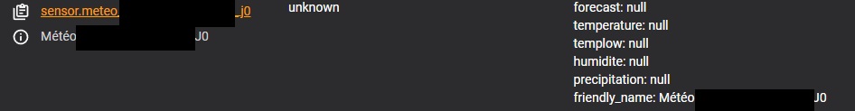

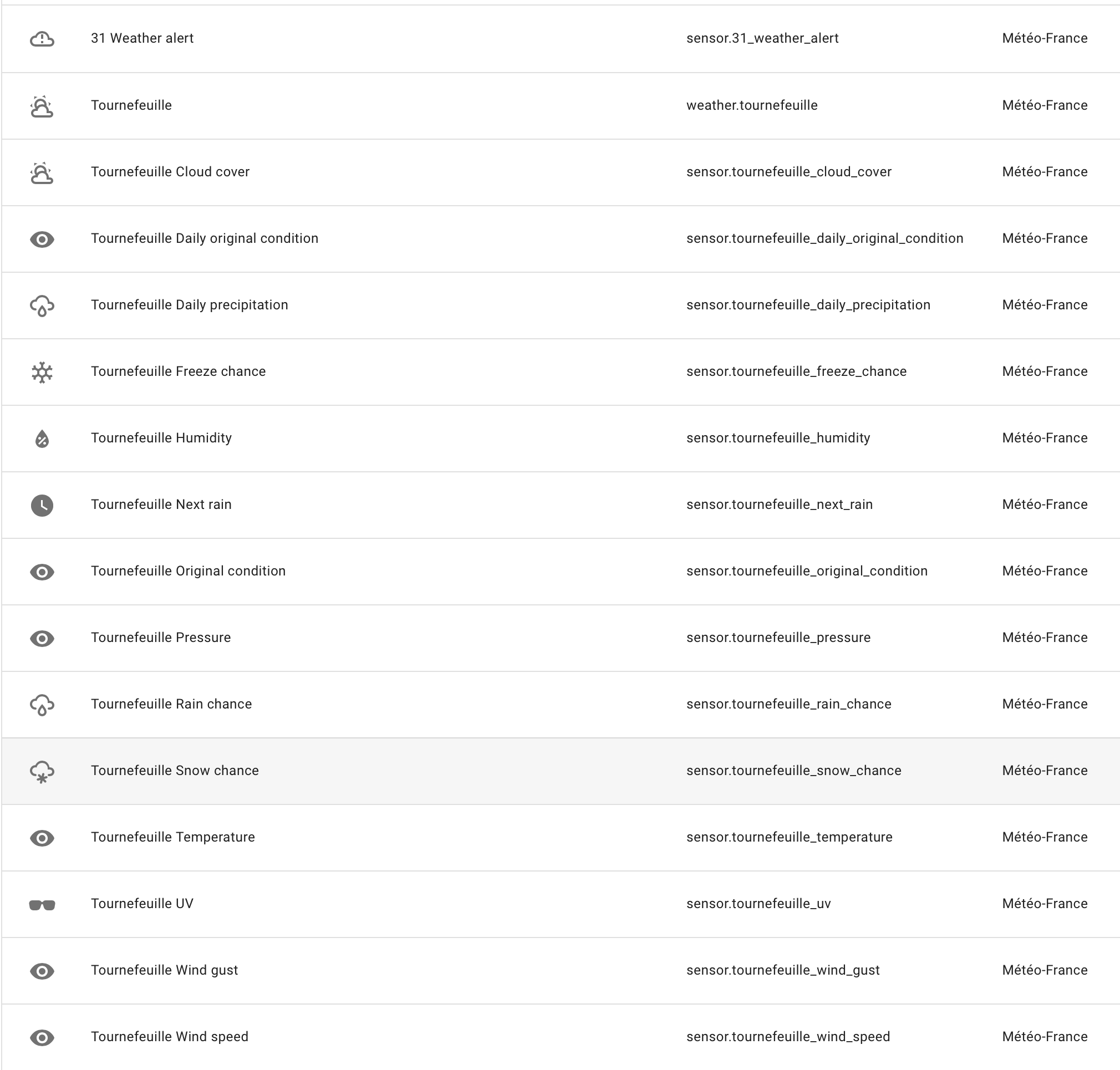

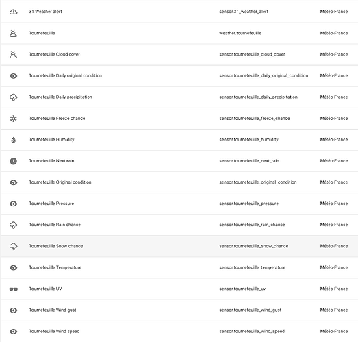

Bonjour à tous, je viens de franchir le pas sur l’installation. J’ai bien la prévision dans l’interface mais mes sensors J0, J1 etc ne remonte pas… Une idée de ce que j’aurai mal fait ? merci :wink:
Hello, difficile de voir quel sensor n’est plus actif avec ton screen shot, mais de mon coté, voici ma liste:
Tu pourrais essayer de supprimer puis recréer ton intégration météo France.
montre nous, ton template sensor pour le J0 ?

J’ai déjà procédé à une réinstallation mais rien n’y fait :confused:

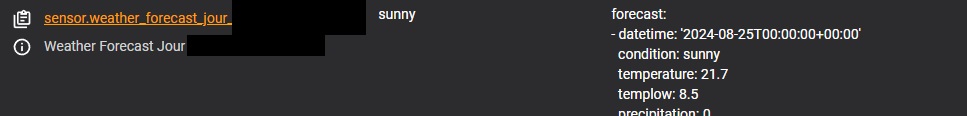

tu te trompes de sensor, c’est pas l’entité weather de météo france, mais l’entité que ta créer pour le forecast
exemple :
      - name: Météo xxxx J0
        unique_id: meteo_xxxx_j0
        state: "{{ state_attr('sensor.weather_forecast_jour_xxxx','forecast')[0].condition | default(0) }}"
        attributes:
          temperature: "{{ state_attr('sensor.weather_forecast_jour_xxxx','forecast')[0].temperature | float(0) }}"
          templow: "{{ state_attr('sensor.weather_forecast_jour_xxxx','forecast')[0].templow | float(0) }}"
          humidite: "{{ state_attr('sensor.weather_forecast_jour_xxxx','forecast')[0].humidity | int(0) }}"
          precipitation: "{{ state_attr('sensor.weather_forecast_jour_xxxx','forecast')[0].precipitation | float(0) }}"
        availability:  "{{ states('sensor.weather_forecast_jour_xxxx') not in ['unknown', 'unavailable', 'none'] }}"
cette entité à utiliser :
Super ça fonctionne ! Merci beaucoup !!
