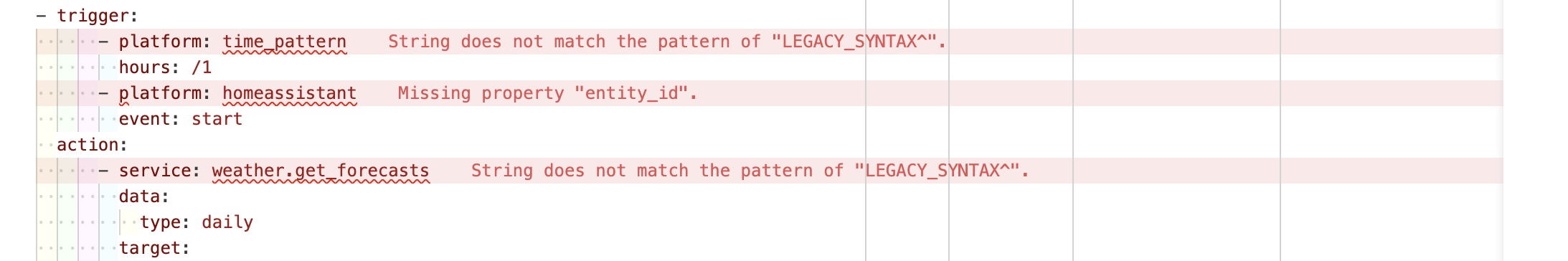

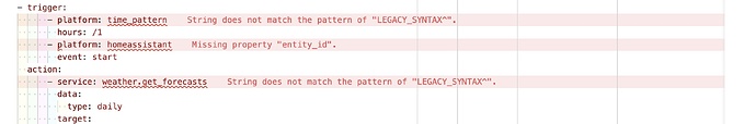

Merci Beaucoup, il y a du mieux mais toujours certaines erreurs.
je ne sais pas ce que cela signifie
Pas besoin de passé par un site pour mettre une image. Tu colles ton image directement dans ton message.
ton - trigger: il manque deux espaces au début. comme action: c’est 4 espaces et surement le sensor:.

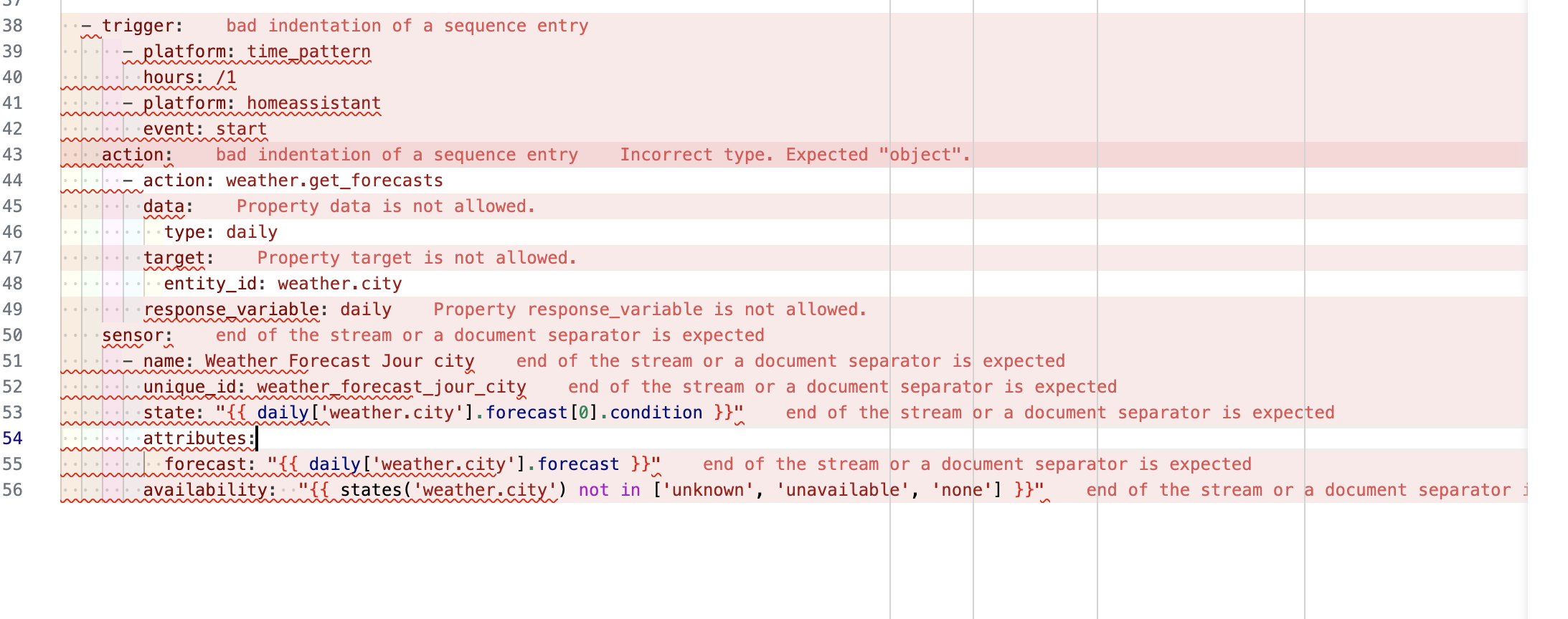

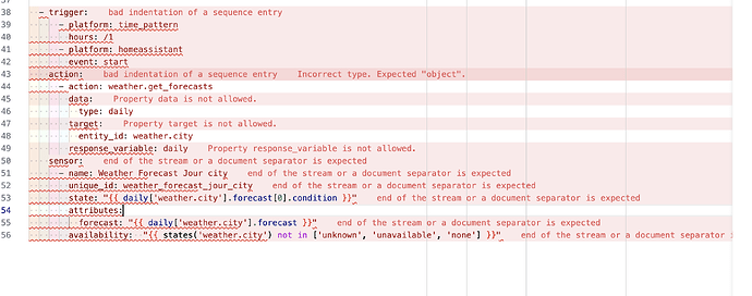

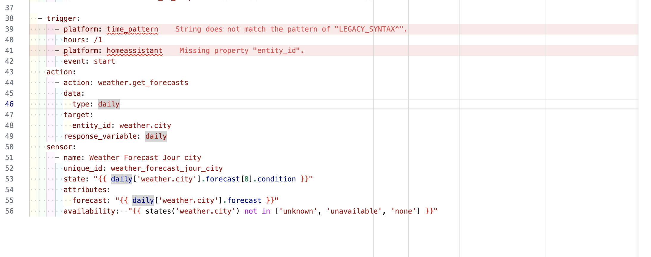

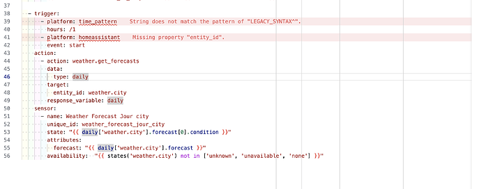

Dernière erreur
décalle tous les sensor , de deux espaces en plus. Je t’ai tout modifié, tu as juste à copier / coller :
