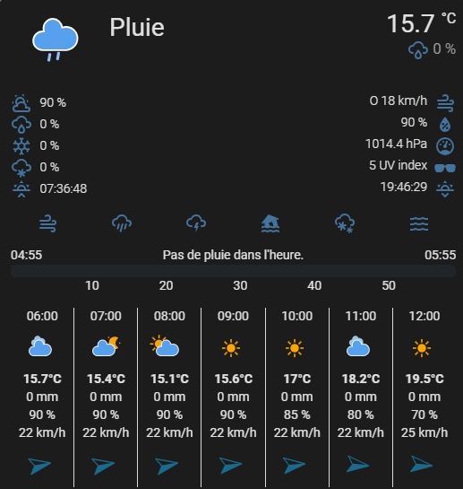

Je confirme ca fonctionne (me manque juste la pluie sur l’heure mais c’est surement du a ma localisation)…apres c’est facile pour moi car je partais from scratch, pour ceux qui ont deja une installation rodée c’est plus embetant

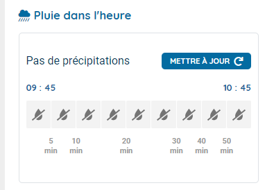

Je suis exactement comme vous le site de MF me donne la pluie dans l’heure mais l’API ne le remonte pas dans HA

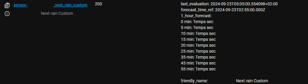

je ne retrouvais plus ce sujet, pour ceux qui n’ont pas le sensor pluie dans l’heure, voici une solution :

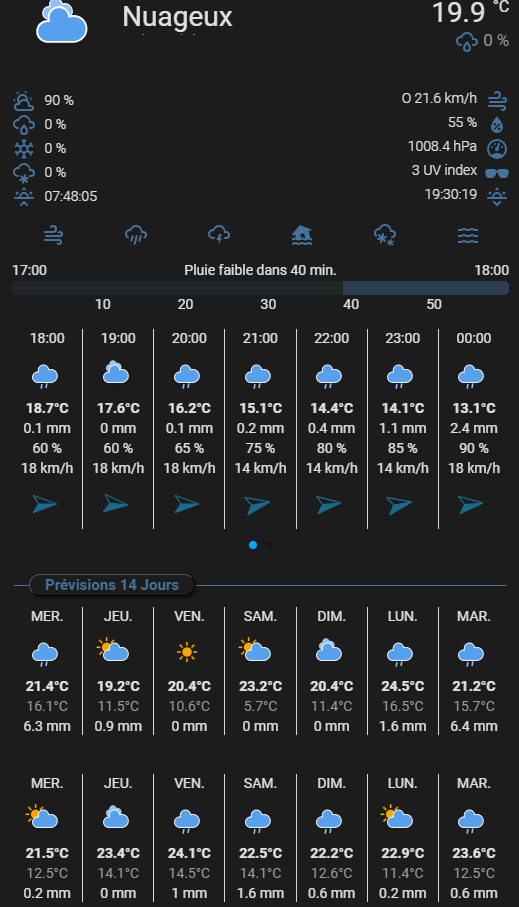

Alors soit je comprends rien, soit il me manque quelques choses, mais je souhaite récupérer les informations à minima de la journée (prévision, temps max et min), mais je ne trouve rien dans mes sensors. Pas d’entité forecast, alors que j’ai bien l’intégration Météo France avec la carte qui m’affiche les prévisions, mais rien dans HA.
Comment puis-je faire ça ? J’ai tenté avec un automation, mais je n’ai rien qui en ressort… Est-ce le seul ?
sujet demandé plusieurs fois. Les forecasts sont supprimés depuis un moment ( 2024.04 ) et il faut passer par un template pour les récupérer.
