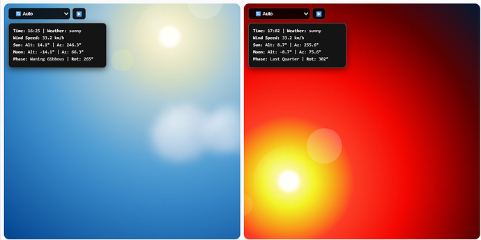

J’ai quand mĂȘme Ă  regarder comment faire un lune/soleil fixe, ou Ă  tricher avec rx/ry
Genre ça c’est un dĂ©placement quasi horizontal
orbit:
  rx: 45
  ry: 1
Genre, on peut fixer la position du centre de l’elispe (cx/cy), rĂ©duire son rayon (rx/ry) dans la carte en %
orbit:
  rx: 1
  ry: 1
  cx: 90
  cy: 90
On garde les effets d’orientation de la phase de la lune, l’alignement de la position des ciels etc
Et ça donne
fixe-ezgif.com-optimize
ça irait ?
C’est dans la version 1.0.6

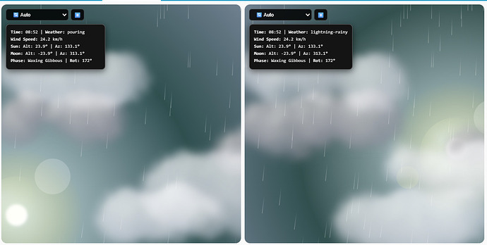

J’ai mis la carte en production, a la place de l’ancienne version. Mon interface est plus lente, chaque mouvement, dĂ©filement n’est pas fluide
Quelle condition météo ? Quelle couche consomme ?
Quelle dimension d’affichage ?
Il faut identifier le truc qui consomme chez toi et passer Ă  la partie custom
Chez moi, j’ai 4 cartes qui tournent en mĂȘme temps en mode dĂ©mo et ça passe bien sur le pc
Pluie actuellement, sur PC pas de soucis, mais c’est sur smartphone (S25) oĂč on sent une certaine latence. Peux t-on optimiser, voir rendre plus lĂ©gĂšre la carte pour s’adapter sur n’importe quel support facilement ?
Oui comme sur l’ancienne, tu peux redĂ©finir le nombre gouttes, les nuages, leurs complĂ©xitĂ©s etc
Directement via le yaml ?
Oui,
Dans Complete YAML and default values configuration Example
EDIT : il manque les gouttes, j’ai pas tout codĂ©

Pour revenir au test, en mode mĂ©tĂ©o nuageux avec soleil, je n’ai aucun ralentissement comme c’était le cas avec la pluie, mais je n’ai pas trouvĂ© pour diminuer le nombre de gouttes ou pour allĂ©ger cette mĂ©tĂ©o pluvieuse, pareil pour le brouillard comme avant
J’ai ajoutĂ© une nouvelle option sur la taille des gouttes Ă  l’instant (v1.1.2), et la doc dĂ©crit comment faire en yaml

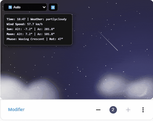

J’avoue que j’ai un peu les yeux qui se croisent ce matin, je l’ai dit 2 fois hier :joy:, je profite de poster, j’ai un lunar Ă©lĂ©vation nĂ©gatif, j’imagine que c’est pour ça que je n’ai pas la lune ?
type: custom:meteo-card
weather: weather.forecast_maison
sun_entity: sun.sun
moon_azimuth_entity: sensor.luna_lunar_azimuth
moon_phase_entity: sensor.luna_lunar_phase
moon_phase_degrees_entity: sensor.luna_lunar_phase_degrees
moon_elevation_entity: sensor.luna_lunar_elevation
house_angle: 270
demo_mode: false
layers:
  - sky
  - sun
  - moon
style:
  top: 50%
  left: 50%
  width: 100%
  height: 100%
cdt
Exactement, pour le rendu rĂ©aliste, du soleil ou de la lune en dessous de l’horizon ça ne s’affiche pas.
Et ça faisait dĂ©jĂ  ça avec l’ancienne en principe.
Y-a-t-il un sens Ă  forcer l’affichage de l’un ou l’autre (que tu vois en demo si besoin de vĂ©rifier ta config) ?

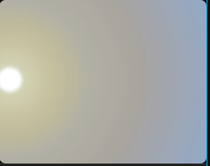

En test, l’effet de reflet/lentille
Je me tate Ă  garder ou ajouter une rotation, c’est trop figĂ© je trouve

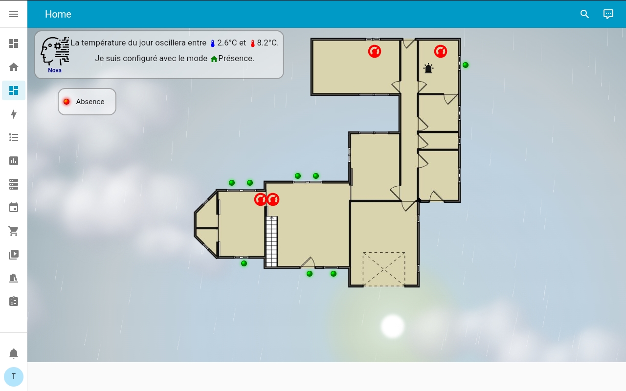

@Pulpy-Luke Chose promise, chose due.
J’ai rĂ©ussi Ă  l’intĂ©grer dans mon picture-elements en cours de construction.
Cela rend vraiment super bien, encore merci pour ton travail.
