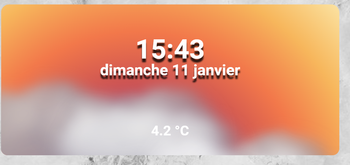

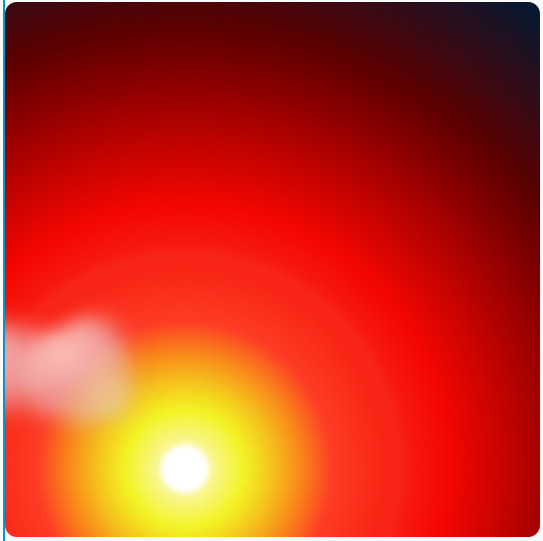

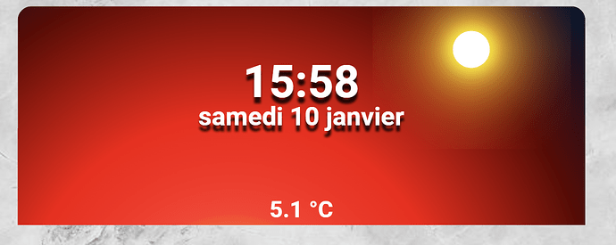

En mode coucher du soleil, j’ai cette couleur :
Je trouve que cela ne correspond pas trop Ă  la rĂ©alitĂ©. Est ce possible de mettre une option pour desactiver/activer les couleurs du lever/coucher du soleil. Par exemple, sur l’ancienne version, je l’avais enlevĂ©. Merci Pulpy
C’est pas l’ancienne ça justement ? (le fondu carrĂ© autour du soleil, le ciel pas centrĂ© avec le soleil..)
Sur l’ancienne et comme sur celle-ci tu peux redĂ©finir le ciel du matin et du soir
  sunrise: '#FFF5C3 0%, #FFD966 10%, #FFA64D 30%, #FF7F50 50%, #5D0000 80%, #002340 100%'
  sunset: '#FEFEFFCC 0%, #ECFF00 10%, #FD3229 25%, #F30000 45%, #5D0000 75%, #001A33 100%'
Donc tu changes les couleurs pour un truc plus rĂ©aliste ou tu mets une transparence maxi pour ne pas l’afficher par ex. Autant sur l’ancienne tripatouiller le code Ă©tait pĂ©nible autant lĂ , en principe c’est dans le yaml (avec l’aide de la doc) c’est easy normalement
Comment tu mets la transparence au max sur sunrise et sunset ? Lorsque je change les valeurs de couleurs de sunset, cela reste rouge.
N’importe quelle couleur ici blanc + 00
sunrise: '#FFFFFF00'
sunset: '#FFFFFF00'

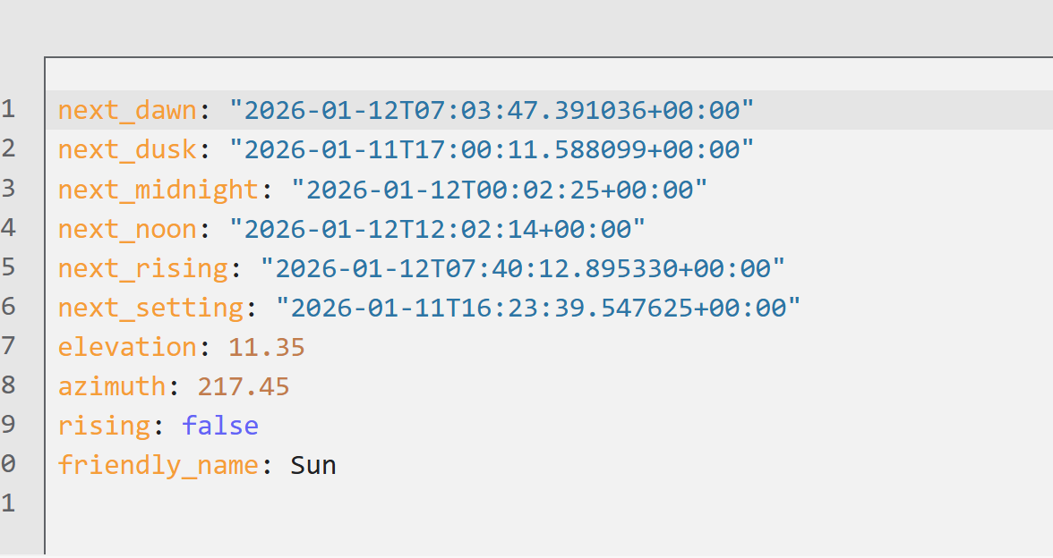

Petite question, pour quoi Ă  cette heure-ci, je passe en mode coucher du soleil ? Peux t-on rĂ©gler le moment oĂč on y passe ?
Le coucher/lever s’affiche quand le soleil est entre -3° et 12° d’élĂ©vation.
C’est comme l’ancienne carte, et pas modifiable
Je trouve bizarre de voir ce ciel Ă  15h
Le soleil perds environ 15° à l’heure (d’ou le 12/-3)
Donc tu le vois à partir de 15h40 et des brouettes, le coucher de soleil ayant lieu à 16h23 et tu le verra jusqu’à 16h40 environ.

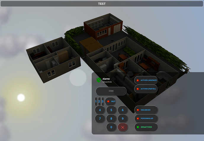

Re,

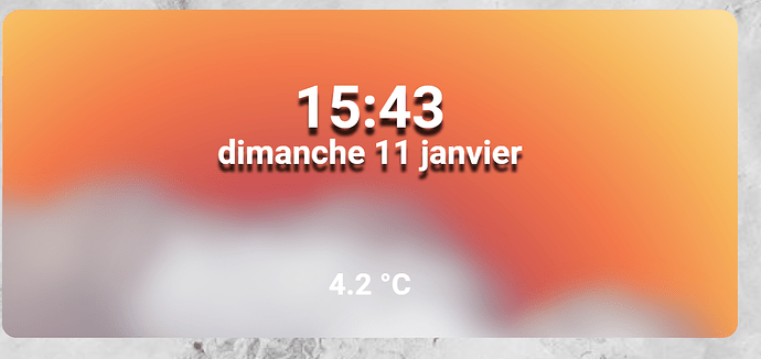

Du coup c’est l’image qui a changĂ© ? ce n’est pas gĂ©rĂ© par le css?
parce que forcĂ©ment vu que j’affiche tout sous le plan, ça fait bizarre d’avoir un cercle en plein milieu
alors que sur la carte de test ça fonctionne plutÎt bien :slight_smile:
cdt
Niveau changement j’en ai quelques uns sous le code, je termine les derniĂšres vĂ©rifications

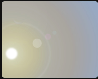

En principe le halo du soleil (ou de la lune d’ailleurs) est dans le layer sun (ou moon)
Donc, si tu le vois, c’est qu’il est en dessous, mais dans une zone transparente. Le centrage approximatif c’est le hasard des dimensions de la carte
Les halos sont triturabels dans tous les sens, y compris ne pas les afficher avec un transparence maxi
sun:
  disc_radius: 8          # Size of sun disc (SVG units)
  halo_radius: 50         # Inner halo radius
  aura_radius: 130        # Outer aura radius
  aura_opacity: 0.15      # Aura transparency (0-1)
  halo_opacity: 0.4       # Halo transparency (0-1)
  zoom: 1.0               # Scale multiplier
Evidement full css
Re,
je veux dire qu’on ne peut pas jouer sur le premier cercle aprĂšs le soleil, genre le rendre totalement transparent? parce que sur la photo 1 on voit bien que ça fait bizarre, on voit le cercle 1, les autres sont sous le plan, donc on ne les voit pas. du coup on se demande ce que ce cercle fait lĂ , vu que l’effet visuel est cachĂ©
