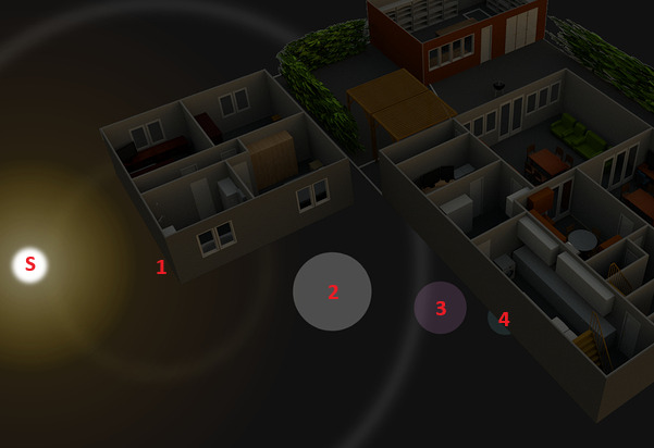

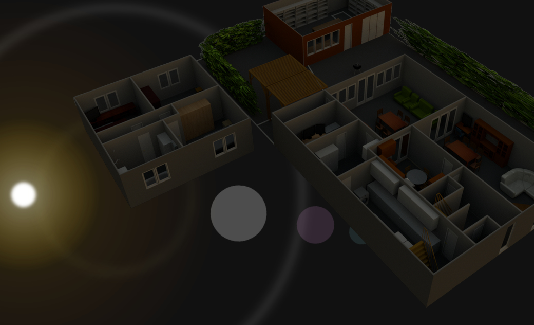

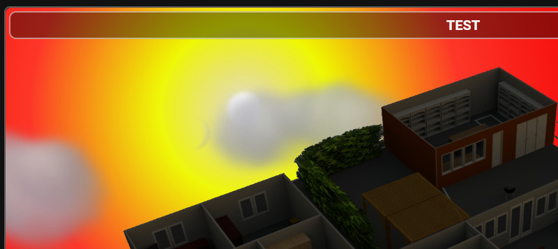

Si je rĂ©sume, tu as 1 carte en dessous avec tous les layers, mais 1 des cercles du halo est au dessus de la carte avec le plan ? Donc souci d’un zindex quelque part.
Correct ?

Non c’est voulu, j’affiche la mĂ©tĂ©o sous le plan
  - type: picture-elements
    image: /local/plan3D/Transparent 1920x1080.png
    elements:
      - type: custom:meteo-card
        weather: weather.forecast_maison
        sun_entity: sun.sun
        moon_azimuth_entity: sensor.luna_lunar_azimuth
        moon_elevation_entity: sensor.luna_lunar_elevation
        moon_phase_entity: sensor.luna_lunar_phase
        moon_phase_degrees_entity: sensor.luna_lunar_phase_degrees
        house_angle: 270
        demo_mode: false
        layers:
          - sky
          - sun
          - moon
          - background
          - foreground
      - type: conditional
        conditions:
          - entity: binary_sensor.incendie
            state: "on"
        elements:
          - type: image
            image: /local/plan3D/alerte.gif
      - type: image
        image: /local/plan3D/plan 3D.png
      - type: custom:hui-element
du coup
      - sky
      - sun
      - moon
      - background
      - foreground
sont sous le plan, c’est voulu
toutes les couches de la mĂ©tĂ©o sont sous le plan, du coup l’effet visuel est masquĂ©, on voit juste le premier cercle de l’effet, donc pour mon utilisation, il faudrait que je puisse soit masquer (et tous les autres, idem peu importe ils sont cachĂ©s sous le plan) le 1er cercle de l’effet, soit le rendre transparent, soit le dĂ©sactiver. AprĂšs tanpis si ça n’est pas possible je m’en accomoderais
edit: peut-ĂȘtre plus clair comme ça
cdt

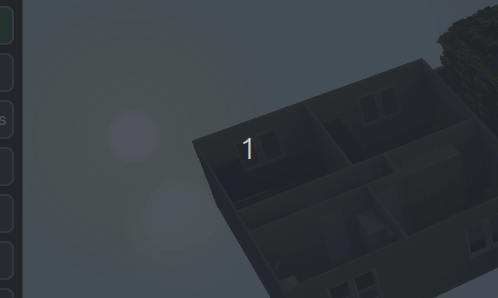

Je ne sais pas, je suis malade, donc le cerveau est en compote ce matin.
Pour moi :
  • S et 1 devraient ĂȘtre centrĂ©s sur S (bug en cours de correction)
Donc tu veux un soleil S+1 en fond, et 2/3+4 au dessus ?
Ou à défaut, masquer 1/2/3/4 ?
sun:
  lens_flare:
    enabled: false
On est d’accord, pas un mĂ©lange de 2/3/4 dessous/dessus
re,
Oui c’est parfait, dĂ©solĂ© je l’avais ratĂ© dans la doc

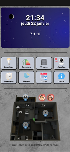

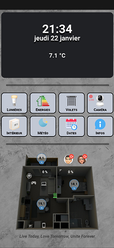

Bonjour depuis mise Ă  jour V 2.0.1 lors du changement de tableau de bord la carte ne respecte pas la mise en forme et perd certain layers. Obliger de recharger la navigateur.
Vue du problĂšme
Vue normale
Retour Ă  la V 2.0.0 rĂšgle ce problĂšme.
La mise en forme correspond Ă  la taille globale de la carte ?
Et les layers, à tes nuages qui ne sont pas là ? Sachant que les nuages sont typiquement aléatoires et donc différentes entre deux chargements.
Tu as également tenté de vider ton cache ?
Bref il va falloir que je reproduise, je suis preneur de la config de ta carte et de celle de ton dashboard
