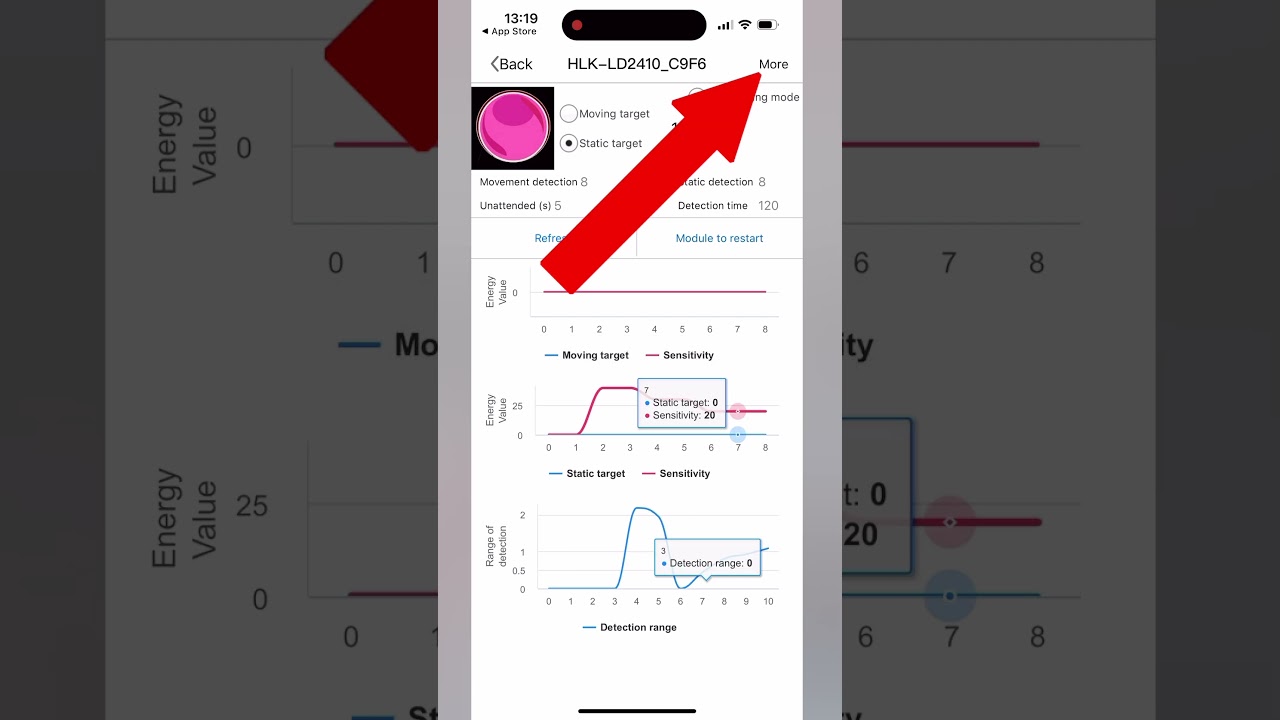

Dans le fil ci-dessous est évoqué l’application du Fabricant qui permet notamment de procéder a la mise a jour du capteur LD2410.
J’imagine que la procédure doit être identique pour le 2420

avec l’application HLK Radar Tools.
Par contre le LD2420, je pense pas que c’est possible. Je vois pas de connexion en bluetooth possible, que par GPIO ou UART. A mon avis tu aura besoin d’un Flasher UART USB , pour le mettre a jour.
