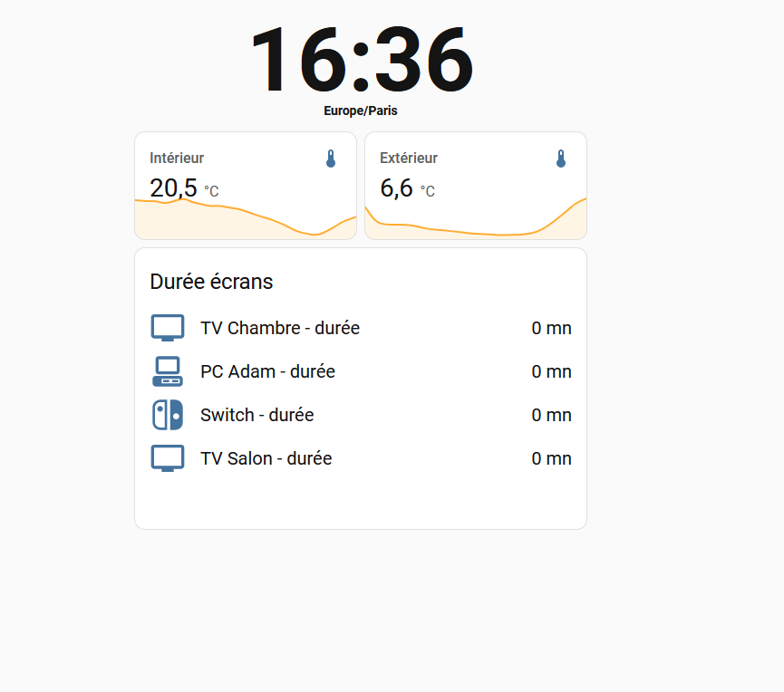

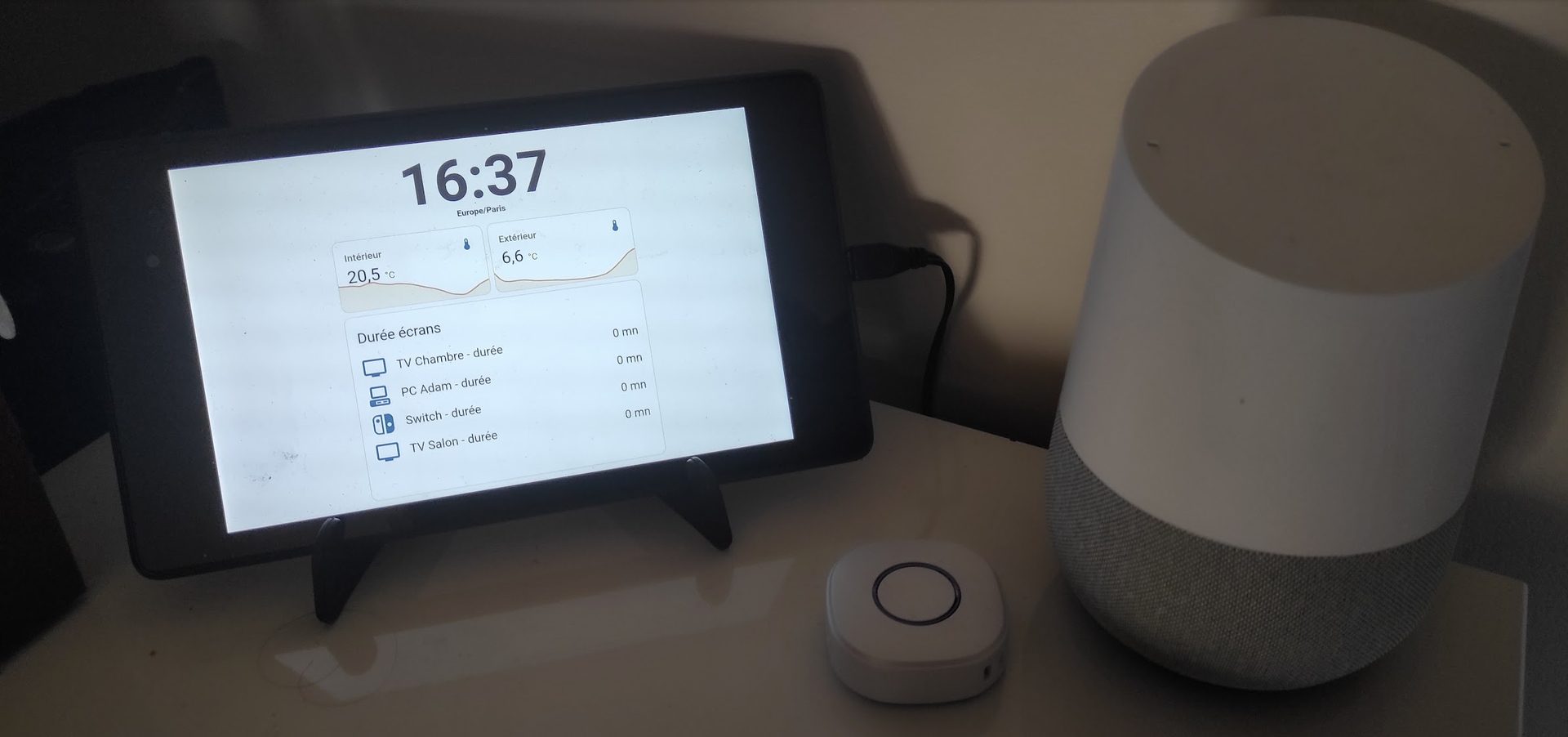

Tous les dashboard ont une URL spécifique.
Moi sur ma tablette de l'entrée, j'ai juste mis Fully kiosk qui pointe sur l'url de ma page dédiée tablette
Tu y rajoute ?kiosk pour masquer les barres latérales et le tour est joué.
https://ton-ha/dashboard-plan/tablette?kiosk

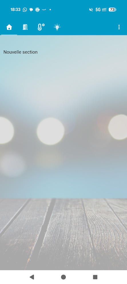

J'ai bien compris que chaque Dashboard a sa propre url et je suis en train de faire pour ma tablette. ==> Ce point est ok, j'ai commencé en utilisant ces paramètres ?hide_sidebar&hide_assistant&hide_search
Je viens de voir qu'on peut générer des raccourcis, ça correspondrait à mon besoin.

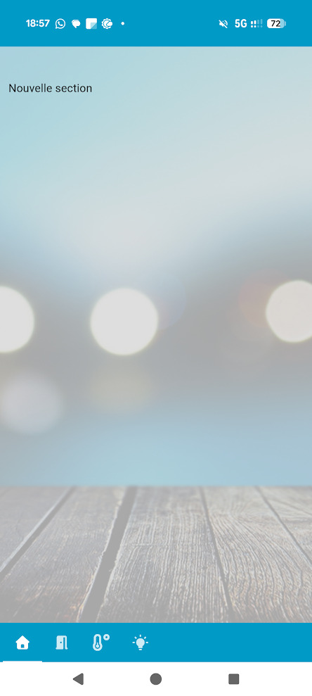

Et même mettre la barre de menu en bas :heart_eyes:

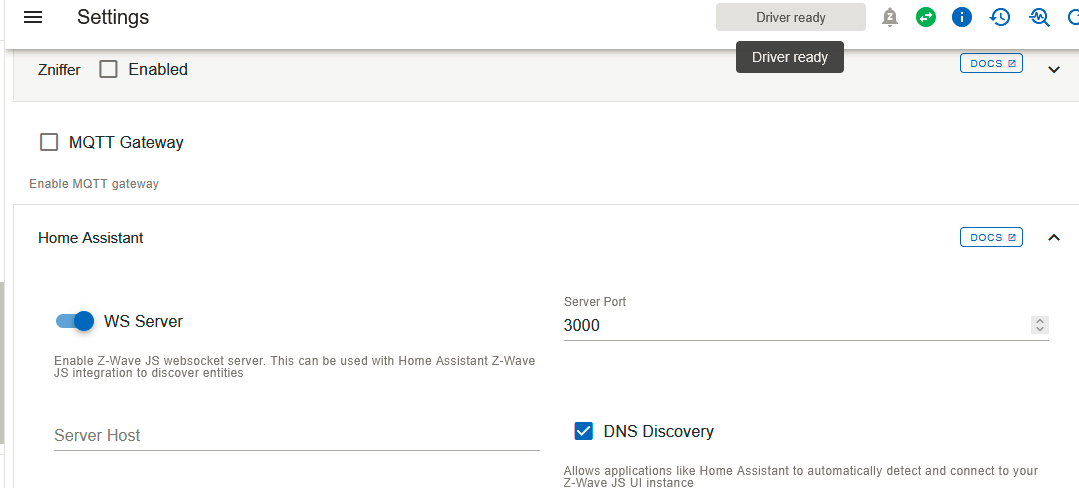

regarde les posts liés à la migration Jeedom
tu peux au départ publier tes équipements Zwave à Ha via Jeedom par Zwave Js UI
tous tes équipement seront vu par Jeedom et par HA
Quand tu auras tout migrés tes scénarios, tu pourras réinstaller Zwave soit en déporté soit en local sur HA
Moi j'ai fait le choix de déporter Zwave JS UI sur un RPI sous Docker
