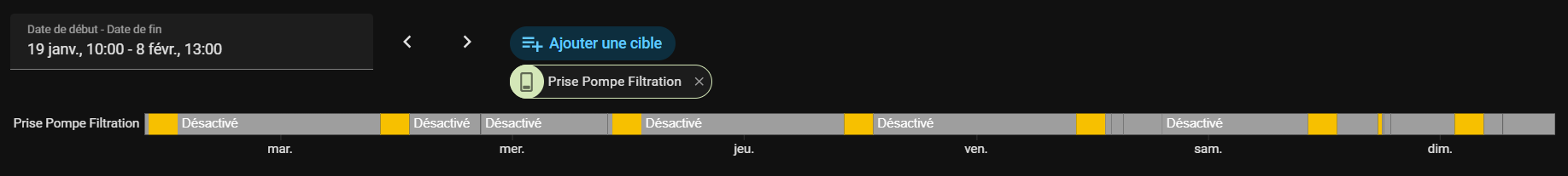

Je n’arrive pas à afficher l’état de ma prise dans un graphique.
J’ai regardé l’aide, mais l’état est bien historisé.

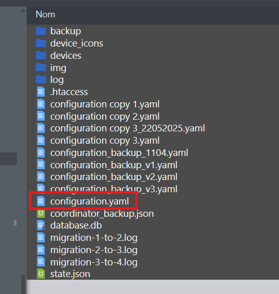

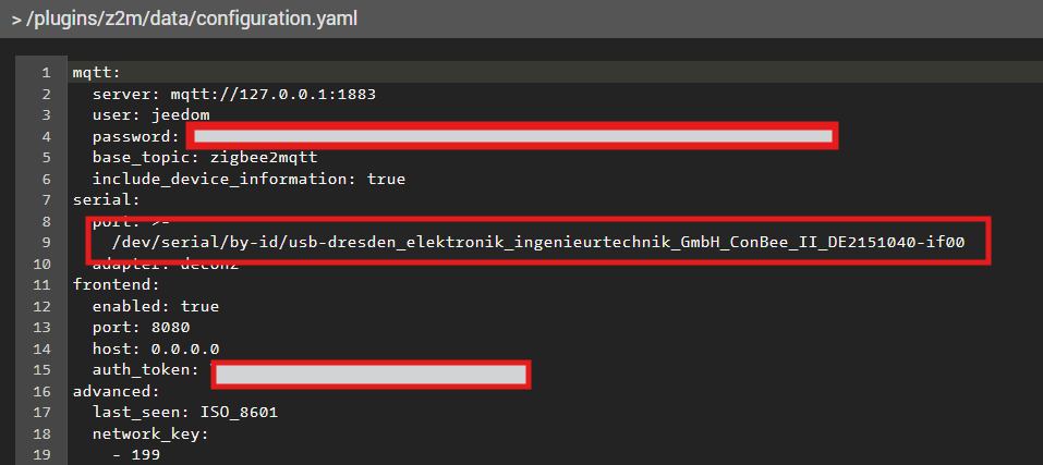

Pour le zigbee il faut récupérer le fichier de configuration de zigbee2mqtt

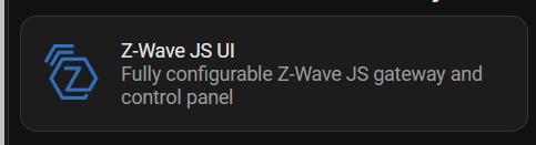

Pour zwave tu branche ta clef a la machine. Ensuite selon ton installation, tu as juste a changer l’adresse que tu as renseigné dans l’intégration zwave pour y mettre celle du serveur ws zwave js de ta machine ha.
Je te conseil d’installer l’addon zwave js ui.

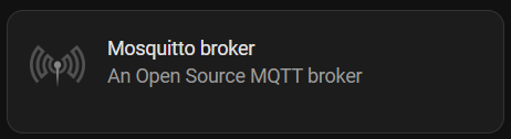

Pour le zigbee, dans jeedom, tu fais une sauvegarde de ton zigbee2mqtt. Dans ha tu restaure ta sauvegarde dans z2m. Tu modifie le fichier de config pour qu’il corresponde a la configuration de ta clef et ça devrait le faire.
Et tu devras bien sur installer l’addon moskito sur ton ha et y connecté ton z2m.

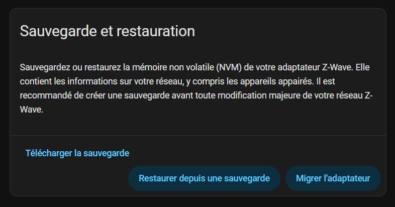

1/ Zwave
Ce sont ces clés ?
Dans l’ordre, je coupe Zwave (Jeedom).
Je bascule la clé de Jeedom à HA.
Je configure ZWave (HA) avec les infos récupérées dans Jeedom.
J’ai vu ça dans le module côté HA, cela ne peut pas être nécessaire ?
Fais-tu référence à ça ?
2/ Zigbee:
Est-ce ce fichier ?
Avec la modification de cette information ?
Mosquitto, c’est bien celui là ?
Non tu n’as pas besoin de faire la sauvegarde de la mémoire volatile, elle est dans ta clef.
Tu dois installer un serveur zwave js sur ton ha (c’est pourquoi je te conseil l’addon zwave js ui). Tu relies ton intégration zwave de ha sur le ws de ce serveurs.
Pour le zigbee la sauvegarde tu dois dans l’interface z2m de jeedom. Ensuite tu récupères les fichiers et tu restaure ta sauvegarde dans le Z2m de ha
Oui l’addon moskito et zwave js ui c’est bien ça.

J’ai compris pour Zwave.
Pour Zigbee, peux-tu me dire le fichier à sauvegarder ? Ce n’est pas celui que j’ai montré ?
