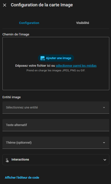

Je ne trouve pas le moyen d’afficher des images png comme j’ai pu le faire sous Jeedom.
Au vu des capacités de HA, je doute que ça soit impossible :smiley:
J’ai pensé à la carte Éléments d’image, mais sans grande conviction.
Une idée ?
Explique l’ensemble de la finalité et avec quoi tu l’utilise, sinon pour afficher des images picture element est parfait
cdt

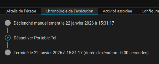

Effectivement, je n’ai pas été très précis :smiley:
Ce sont des boutons, qui déclenchent une automatisation.
Slt

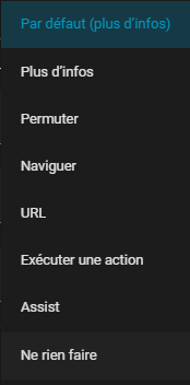

avec Interactions ?
Et suivant le type d’appui , court, long, double !
re,
ça ça déclenche l’automation, attention ça ne l’active pas, mais ça déclenche le contenu de celle-ci sur le tap action

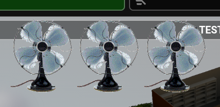

      - type: image
        image: /local/plan3D/piece maxi/ventilo.png
        style:
          top: 25%
          left: 25%
          width: 10%
          height: 50%
        tap_action:
          action: call-service
          service: automation.trigger
            entity_id: automation.desactivation_charge_tel_99
cdt
Hello @Doubledom ,
Je n’arrive pas à régler la taille de l’image.

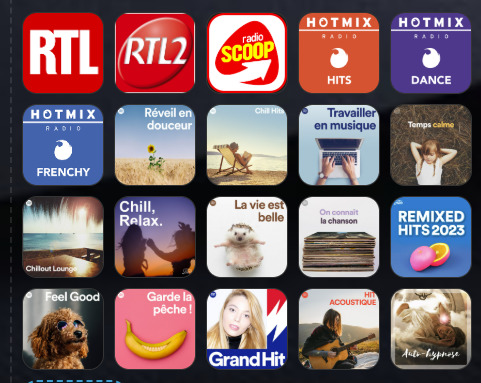

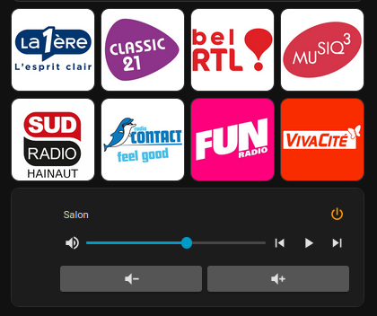

Je ne sais pas si c’est ce genre de chose que tu cherches, mais j’ai une carte qui me permet d’afficher des logo de radio et de lancer la lecture d’une station de radio sur mon SONOS du salon.
L’apuis sur une image lance la lecture de la radio. L’apuis sur autre image lance la lecture d’une autre radio. L’apuis sur l’image de la radio en cours d’écoute coupe la lecture de la dite radio.

Hello @GDX2 , c’est tout à fait ça.
Je vais continuer à creuser avec ton code.
Je m’étais inspiré d’un sujet sur ce même forum. Cela fait maintenant quelques années.

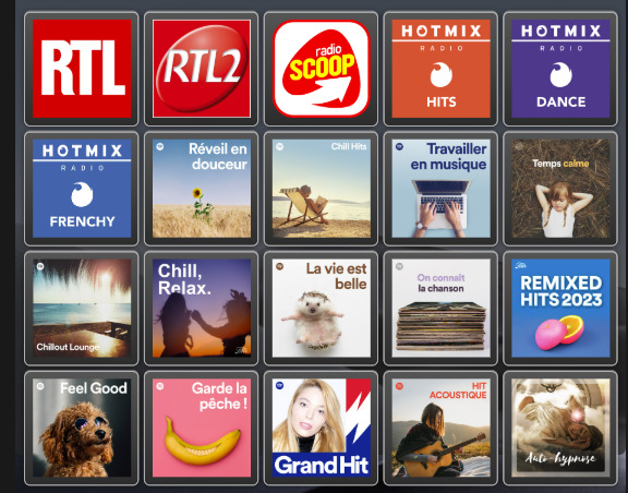

Je pense que @WarC0zes à une version encore plus fournie et sofistiquée.
Désoler , je n’utilise pas les radios et n’est pas de carte spécifique pour :wink:
Je crois qu’il parle d’un post ou tu avais aidé notre cher mike :sweat_smile: il me semble. J’ai pensé exactement la même mais j’ai pas retrouvé le post
oui, c’est ce que je me disait, je recherche le sujet.
il y a c’est carte :
ce sujet sinon :
Et bien merci la communauté, ça fait vraiment plaisir de voir cette communauté active et surtout, bienveillante (ce que je ne retrouvais plus chez Jeedom), ça fait du bien !
Je vais regarder avec attention les sujets partagés :slight_smile:
Ahh! Ben, @WarC0zes , même quand c’est pas lui… c’est lui quand même :rofl:
Si non, j’ai retrouvé 2 liens qui pourront peut-être aider et / ou permettre de trouver encore d’autres liens:
Yo, j’ai trouvé mieux en fait pour mon usage :
