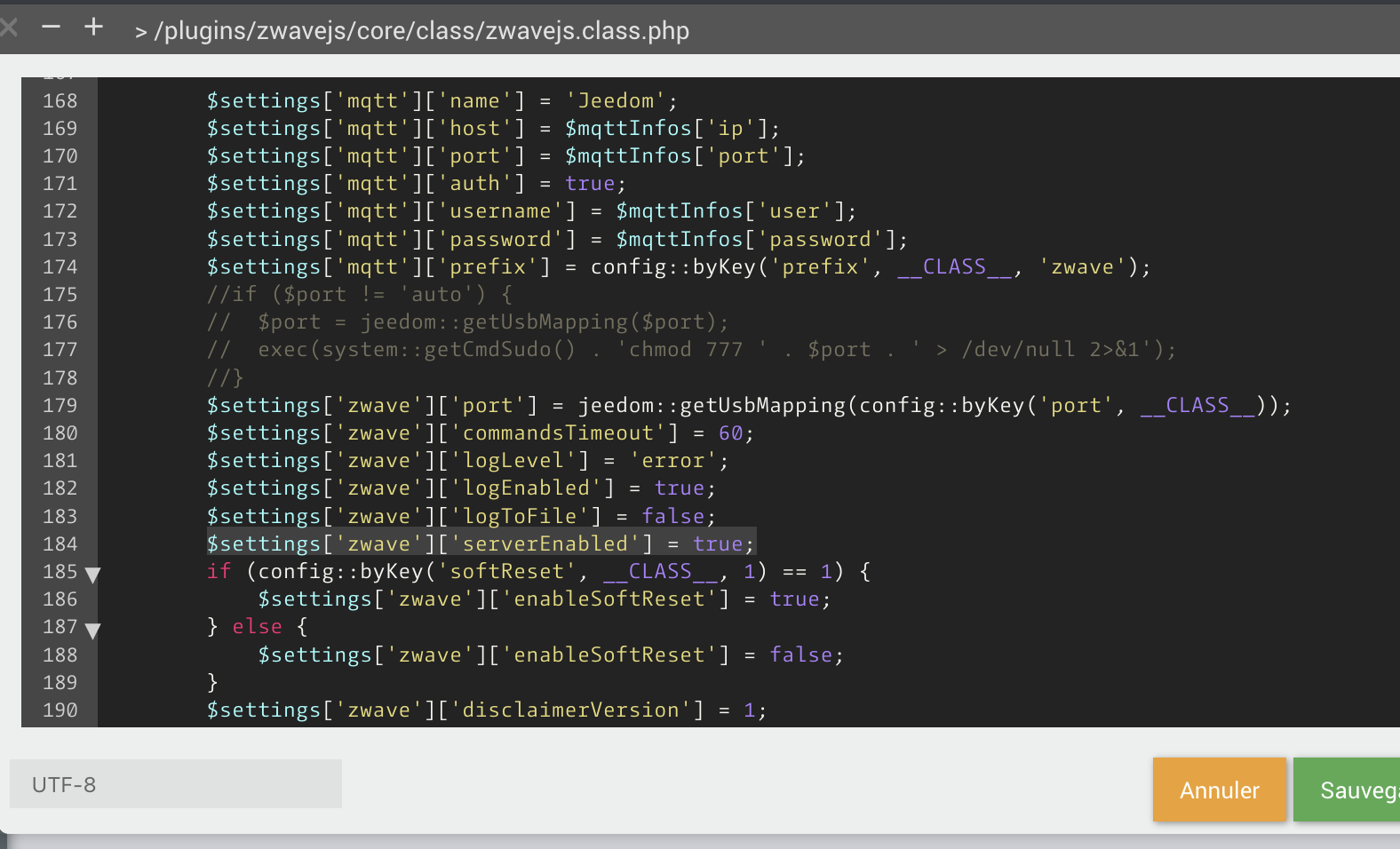

Je viens de modifier la ligne de code 184 du fichier, mais je pense que ta facon de faire est plus élégante ...
Le résultat est le même. Sinon regarde le poste de pectra il te donne la procédure détaillée.
