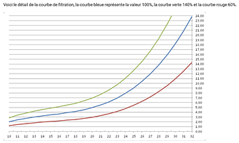

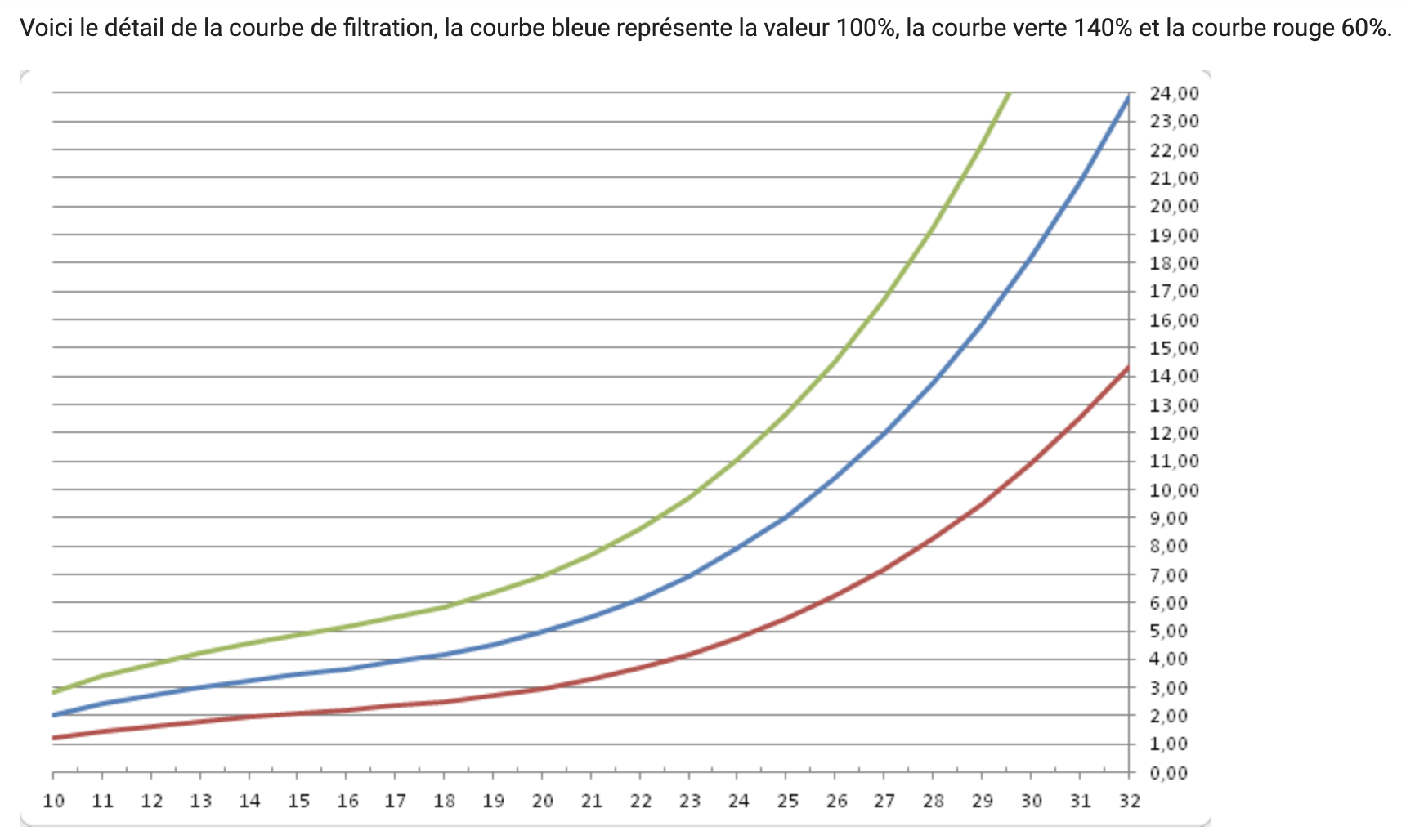

Bonjour, savez vous s’il existe un équivalent au plugin Piscine (pool) de Jeedom dans HA ? merci pour votre réponse. Bonne journée
Tu as un exemple ici :
Ok, mais je n'ai pas cette sonde et le /2 ne me plait pas du tout.
Le plugin Pool est super car il utilise le temps de filtration par courbe. Plus économique que le /2.
En effet, si l'eau est au dessous de 15, pourquoi filtrer 7,5H alors que 3,5H suffisent largement.
Actuellement, avec l'eau à 8°, je filtre 1,30 et on peut jouer aussi sur le %.
Entre 4H et 1H30, cela donne sur 90 jours 337kW d'économie
Bon, je vais essayer de trouver un équivalent sinon je vais voir comment faire avec scene.

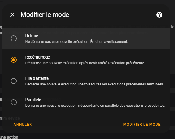

-Une fois le système compris, les automatisation sont assez simple à mettre en place. J’ai quelques difficultés qui perssiste (lors d’un appui long sur une commage, HA declance plusieurs fois l’automatisation…)

Tu peux paramètrer ça dans ton automatisation, menu en haut à droite, modifier le mode.
Justement mon automatisation est bien en mode unique et pourtant sur un appui long il reboucle. Je pense que HA et la façon dont mon scenario est construit, déroule les actions lors de l’appuie long et relance une instance desuite après.
Sinon j’avais aussi l’idée de déclancher le scénario sur long_press et faire un wait: long_press_release pour continuer. C’est pas très propre mais ça peut marcher.
