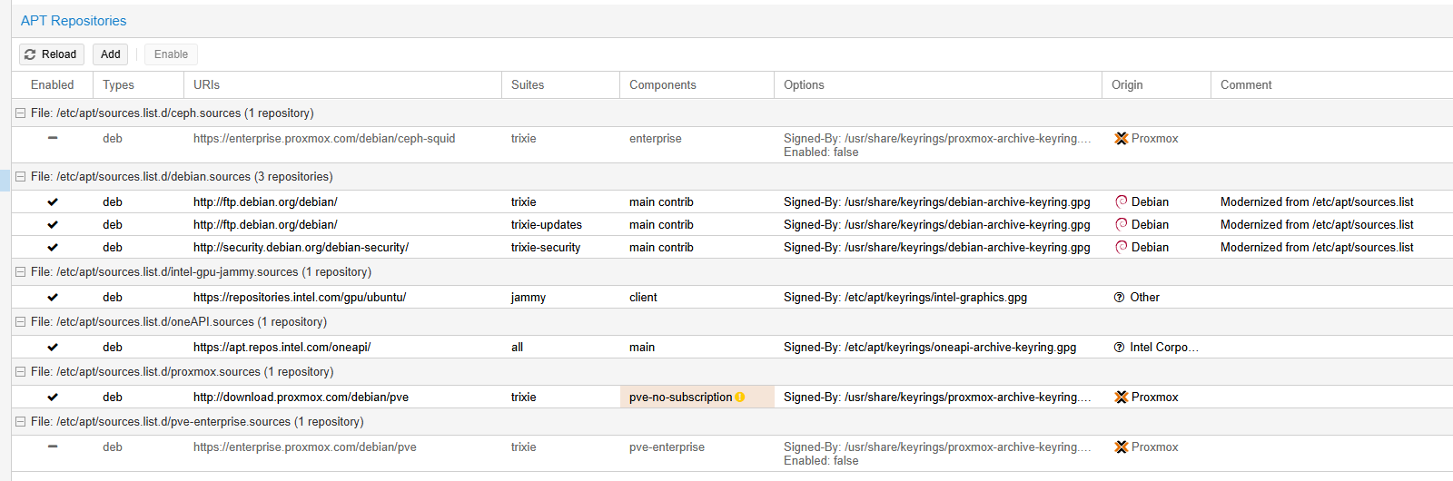

Oui la migration globalement se porte pas mal, mais il reste encore un point pour ce n’est pas très clair dans la migration c’est le repositories il reste des mixe entre trixie et bookworm
et l’update des VMx et Conteneur se font encore en bookworm
Ce coté la de ma migration n’est pas top
Oui, il m’avait fait pareil ce weekend. Il m’a créé les nouveaux, au nouveau format, mais m’a laissé certains anciens.
C’est assez facile de voir lesquels sont concernés dans l’interface, et de les supprimer avec un rm

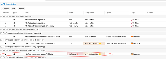

Moi il m'en reste un mais je ne connais pas et pas trouvé comment le corriger
je n'ai pas le bon lien pour le passer en trixie
C'est bon j'ai changé la branche dans
pve-install-repo.list
deb http://download.proxmox.com/debian/pve trixie pve-no-subscription
mais un warning
Warning: Target Translations (pve-no-subscription/i18n/Translation-en) is configured multiple times in /etc/apt/sources.list.d/proxmox.sources:1 and /etc/apt/sources.list.d/pve-install-repo.list:1
au APT UPDATE

Dans le tuto il manque la partie après la création des dépots V9 qui se trouve dans doc officielle :
As with the enterprise repository, make sure that apt picks it up correctly with apt update followed by apt policy. Then remove the previous Proxmox VE 8 no-subscription repository from either the /etc/apt/sources.list, /etc/apt/sources-list.d/pve-install-repo.list or any other .list file you may have added it to. Run apt update and apt policy again to be certain that the old repo has been removed.

Moi aussi migration RAS.
Pour les repo j’ai viré dans le apt ceux qui parlaient de bookworm et pour le dernier j’ai changé bookworm par trixie.
