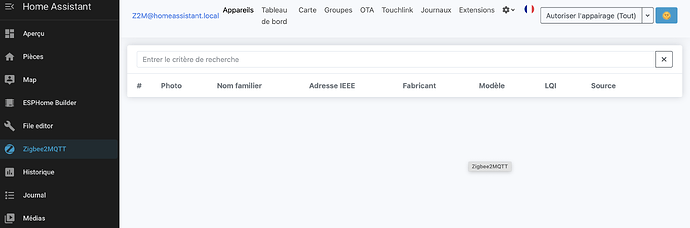

Migration Z2M Jeedom vers HA?
Oui, j’ai flasher en version 8.0.2 sur le site sonoff flasher
Ca a l’air d’être le cas, c’est noté sur un des screen au dessus.

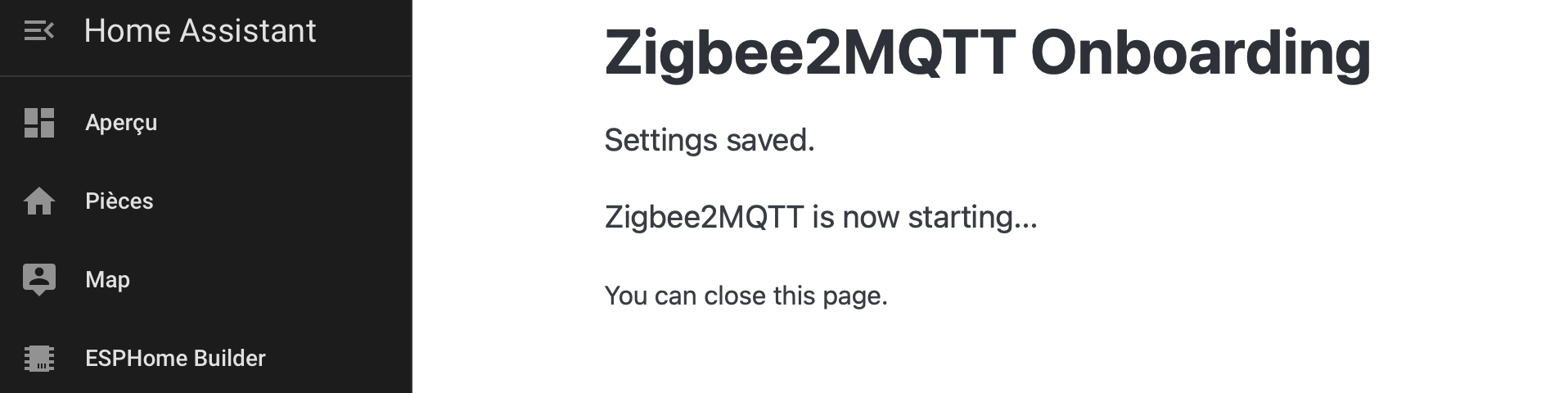

D’ailleurs, je change rien aux réglages de la page avant de valider?
Il y a plein de réglages non grisé et je ne sais pas si je dois touché.
Ne change rien, tout est OK. Clique sur Submit :wink:
Mais comment je m’en veux…

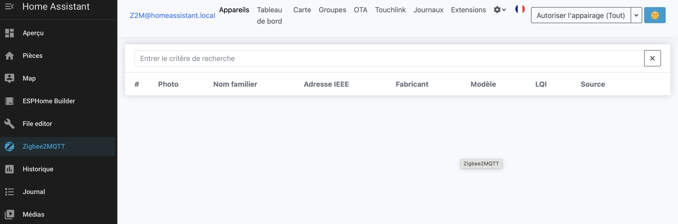

4 heures à tout changer, modifier, galérer alors qu’il fallait juste valider…
Et tout fonctionne.
:laughing:
