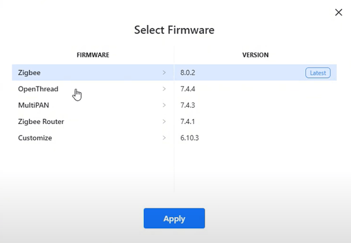

Tu penses que si je passe directement par le site sonoff (je crois que c’est tout récent cette manière là) et que je fais comme sur la vidéo et choisi la version 8.0.2 ca fonctionnerai? (vaut mieux cette version ? )

Oui, utilise la façon de la vidéo, c’est super simple. En plus tu peux choisir la version du firmware. Surtout penser à installer le pilote.
Oui avec la 8.0.2 ça va fonctionner.

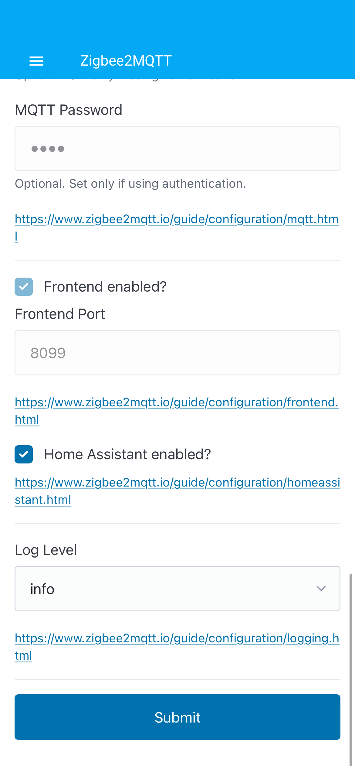

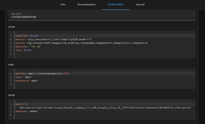

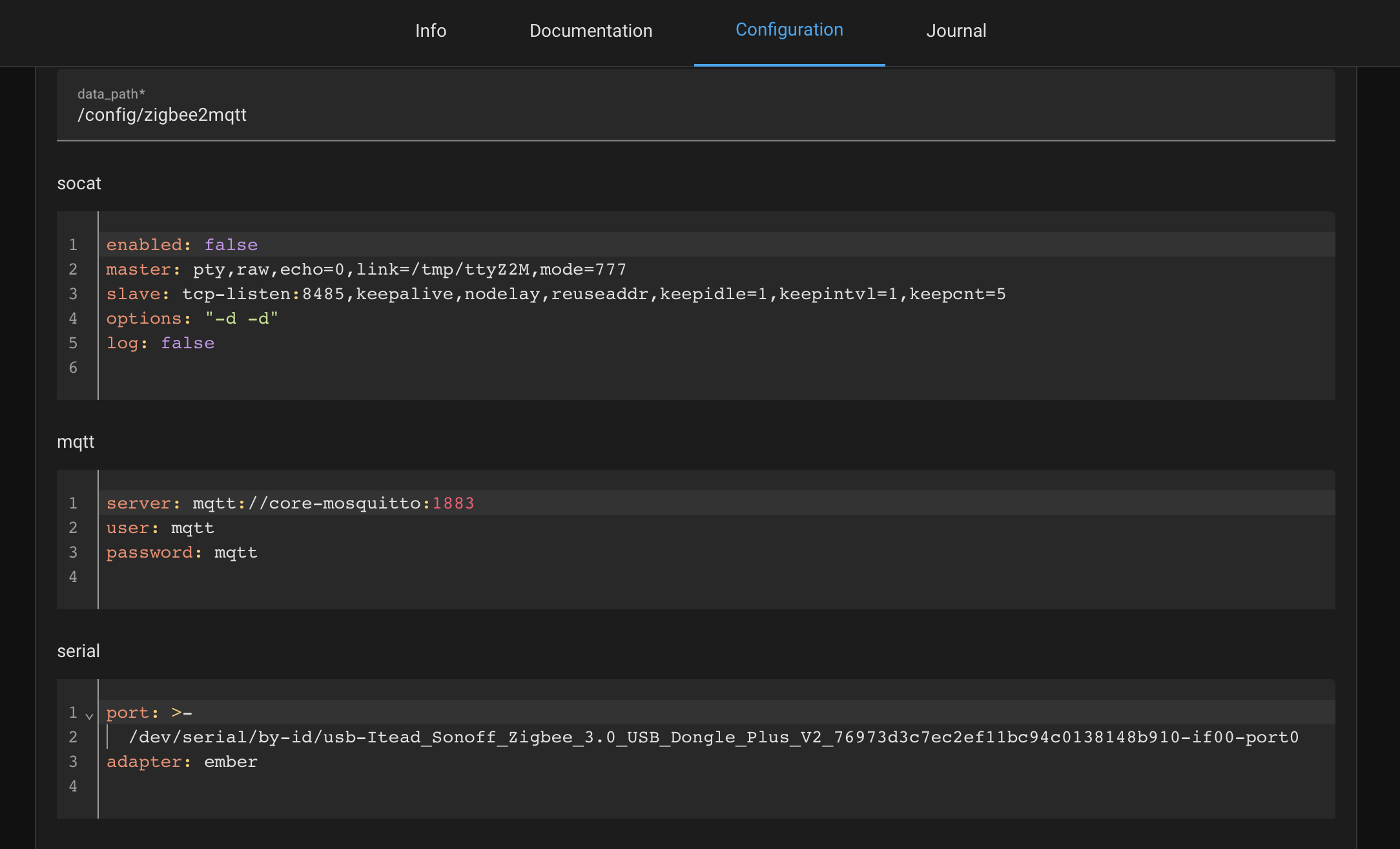

J’ai également essayé avec ezsp à la place de Amber mais idem.

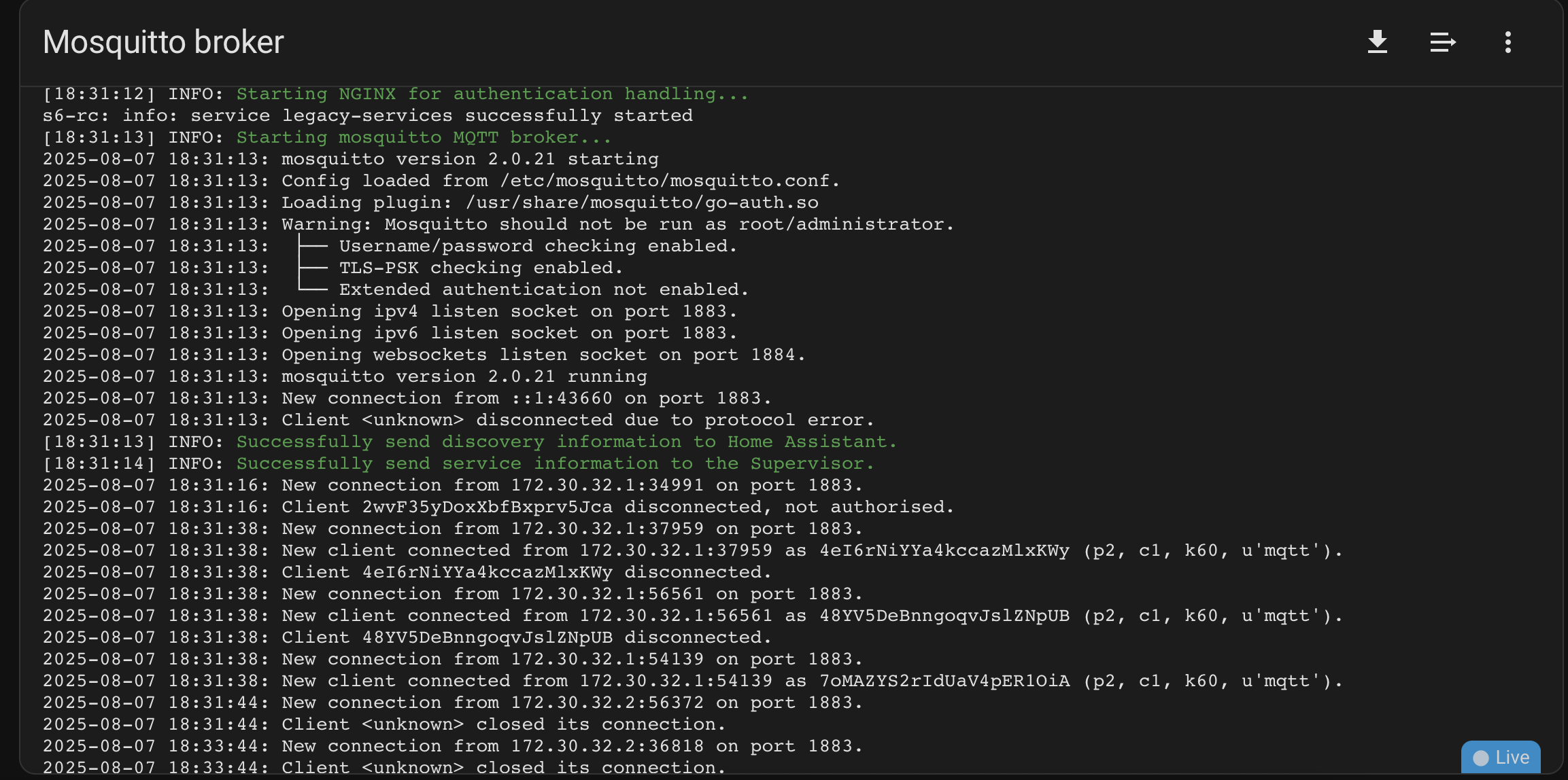

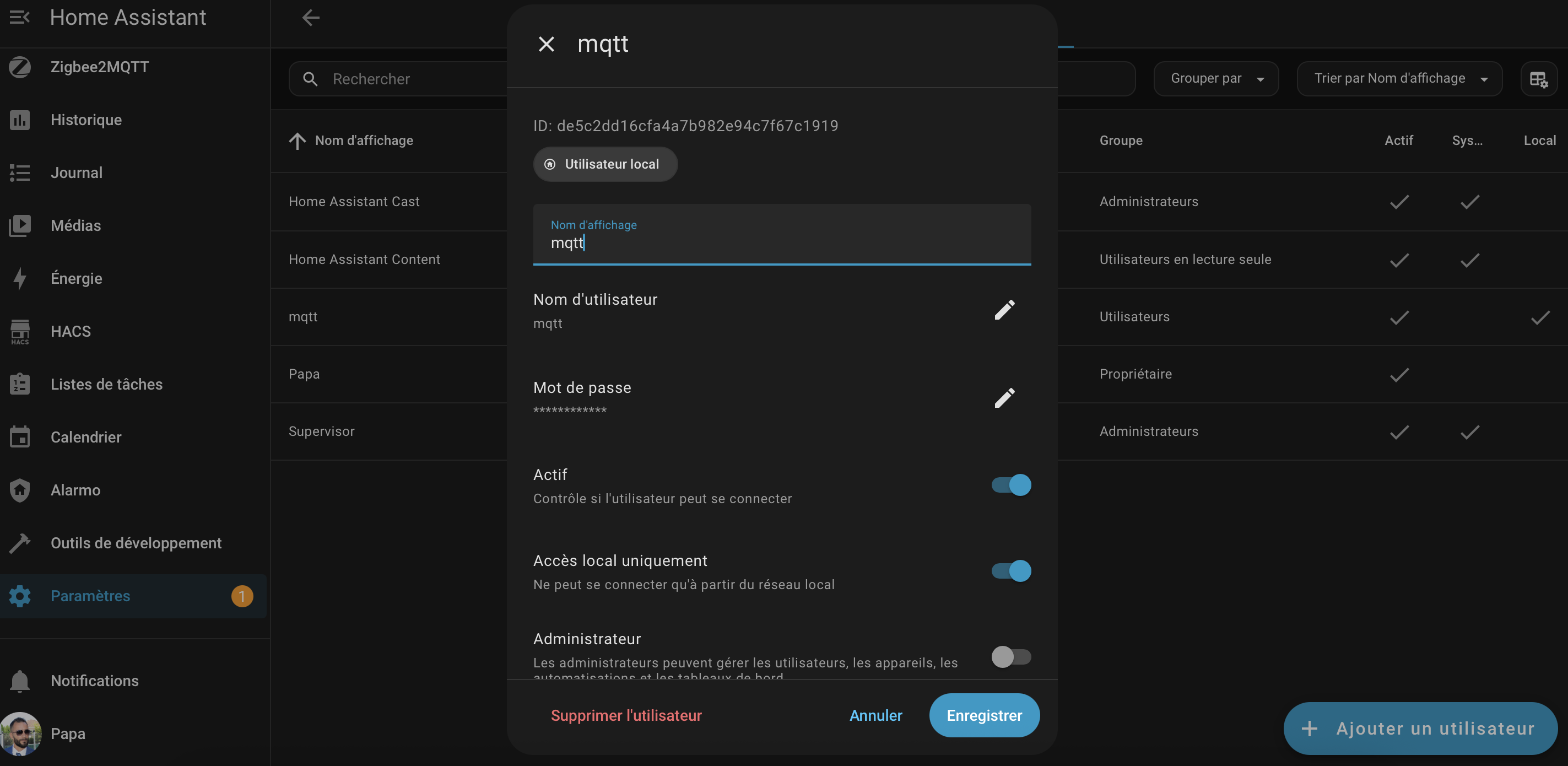

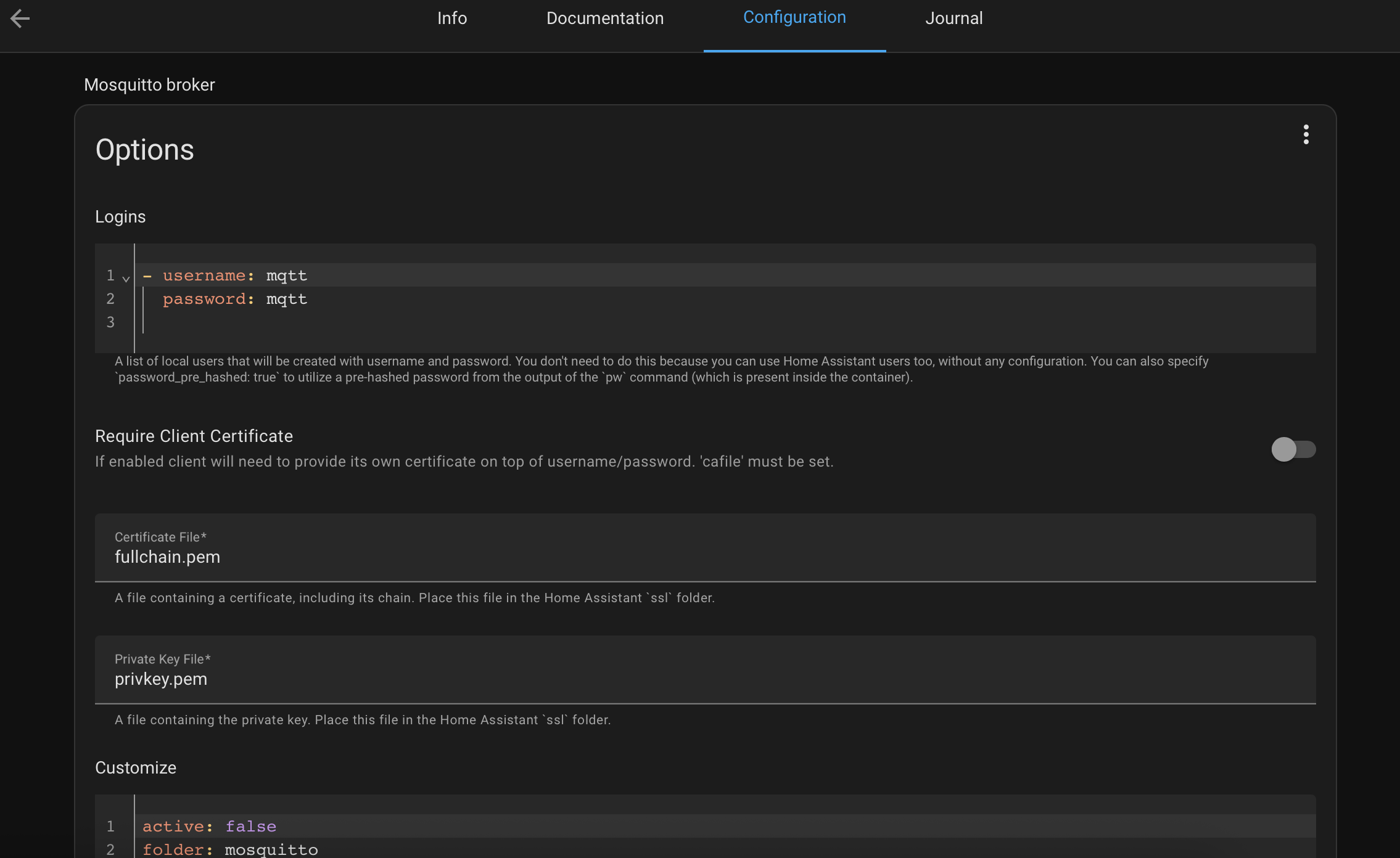

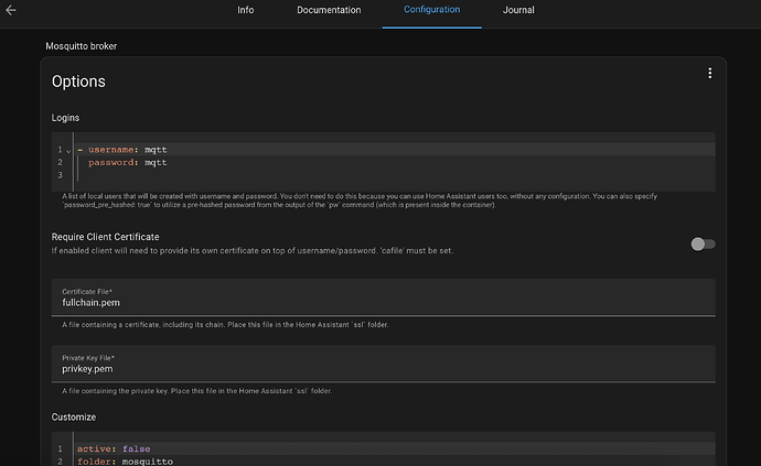

J’ai également créer un utilisateur mqtt avec le pass mqtt.

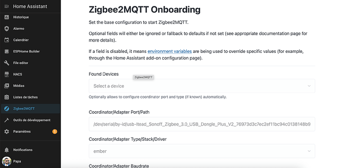

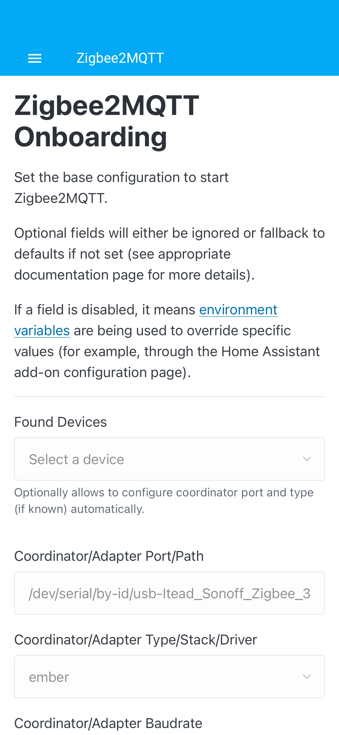

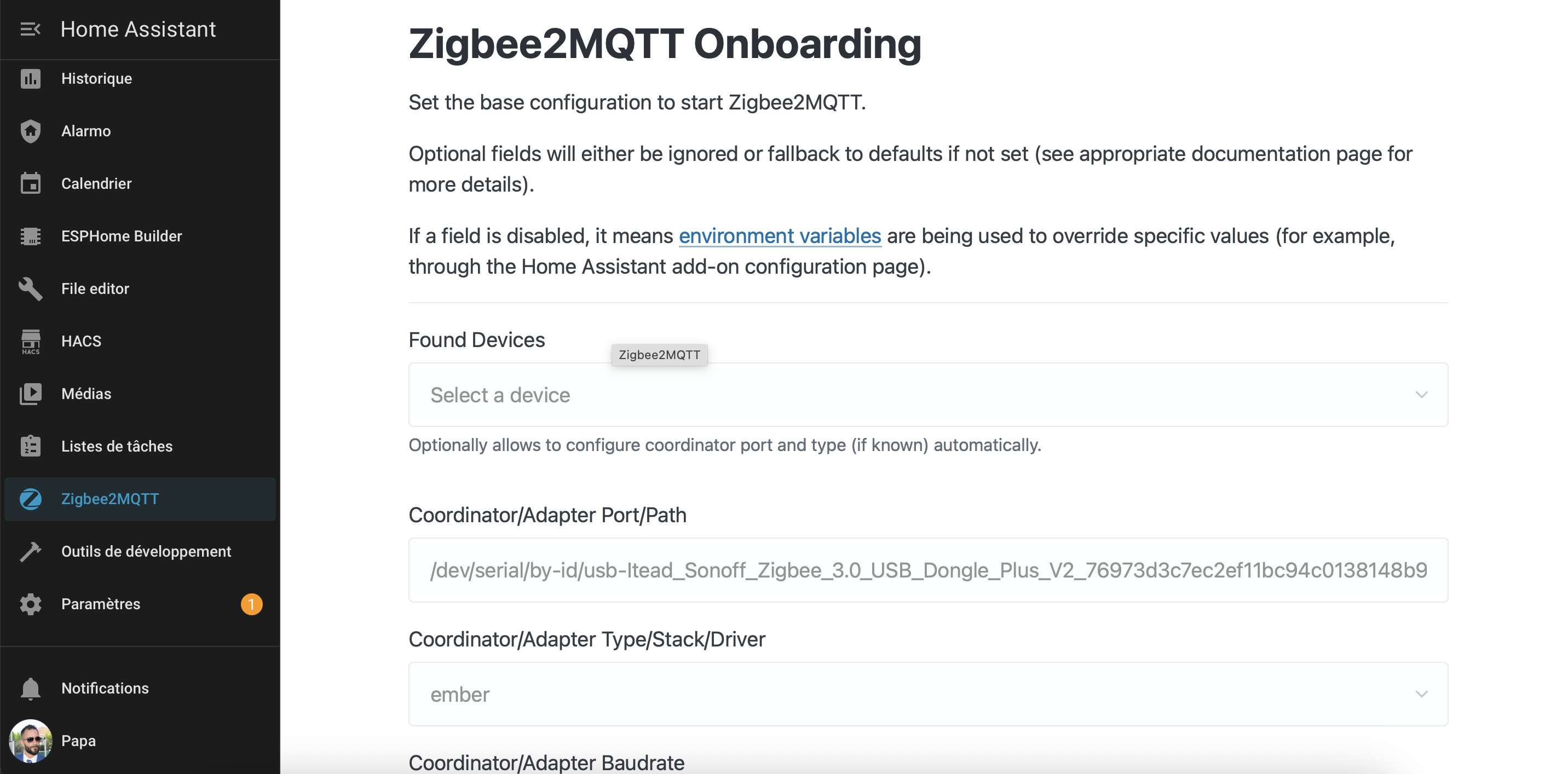

Mais au final, dans l’onglet Zigbee2mqtt, j’obtiens cette page à la place de la page comme sur les sites.
Je comprend pas :frowning:
Quelqu’un pour m’aider svp?

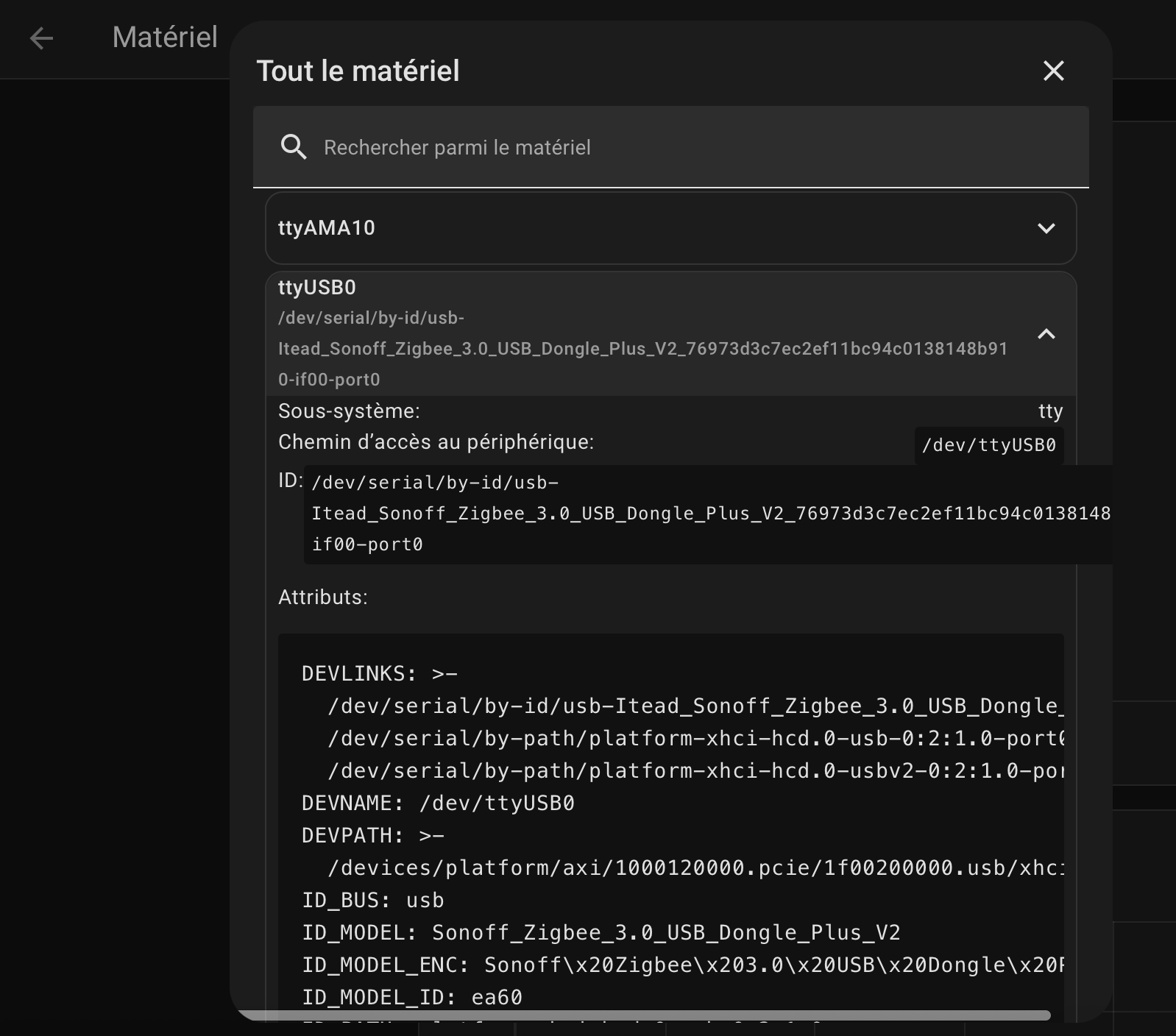

Ta clef est bien vue dans la partie matériel ?
Oui,
Elle est flashé en version 8.0.2
Tu es sûr de tes loggin et user mqtt ?
pass mqtt
a cette page, sélectionne ta clé zigbee , puis fais submit en bas de la page. Une nouveauté sur Z2M, il faudrais que je rajoute c’est nouveauté dans l’article.
C’est grisé, je peux rien faire.
fais juste submit alors.
Sinon, dans le configuration.yaml du dossier de zigbee2mqtt ( utilise le module complémentaire file editor pour y accéder ) , tu ajoute la ligne :
onboarding: false
Puis redémarre Z2M.

Oui, c’est une nouveauté de Z2M de juin 2025, pour facilité la configuration de Z2M.
En gros , a la configuration de Z2M par le UI :
tu ne remplis pas la partie MQTT et serial. Au premier lancement de Z2M, il te crée un user/pass pour le MQTT et t’affiche la page onboarding avec la configuration de la clé détectée automatiquement normalement.
Il te faut juste valider par submit et Z2M devrait t’amener au menu normal ( ou un redémarrage de Z2M, jamais tester c’est nouveauté ).

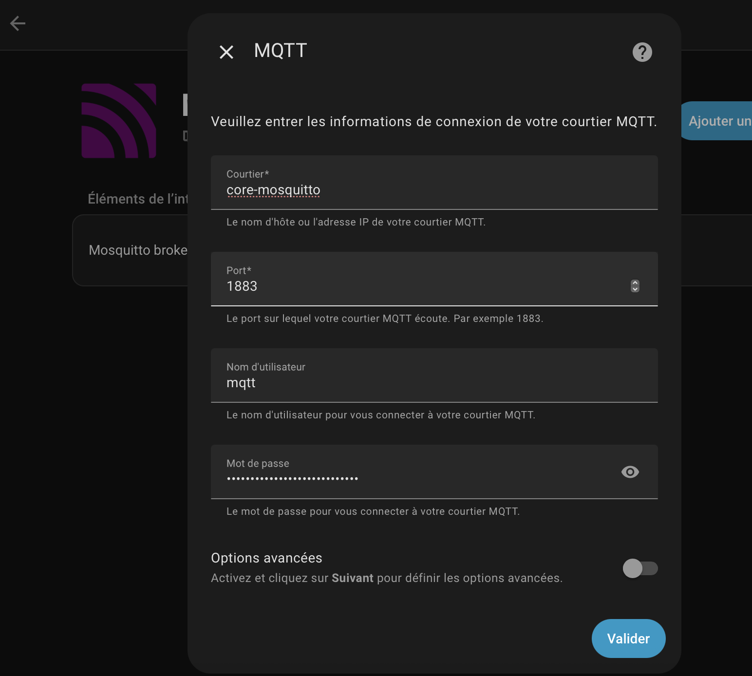

Ma seule crainte est d’avoir foutu le bordel dans HA avec les 4 heures de test avec une bonnes dixaines de tuto différent à modifier, re modifier les pass mqtt, nom d’utilisateur etc…
Mais bon, les screens correspondent à la remise en place à l’identique du tuto HACF.
Pour résumé, je retourne dans la config z2m et je supprime les lignes mqtt et serial.
Ensuite, je fait submit sur la page blanche z2m?
Je touche à rien pour mosquito et le nouvel utilisateur crée?
laisse comme tu as configuré, juste appuyer sur submit sur la page onboarding.
@Neoseb38 tu as flasher la clé au moins ?
c’es bien ember dans l’option adapter :wink:

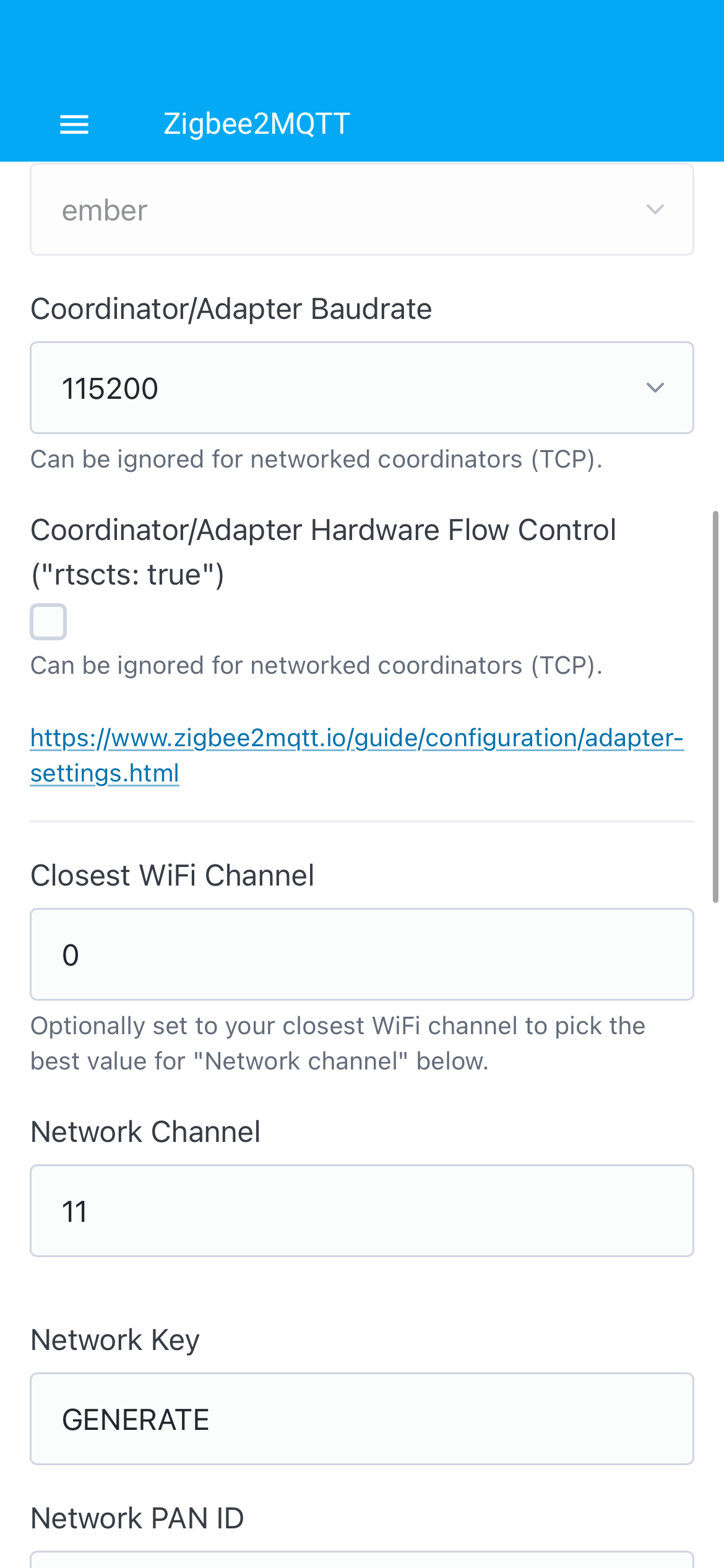

Je suis bête, j’ai l’appli sur mon tel.
Il y a plein de choix de réglages dedans la page.
