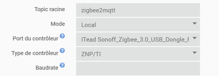

Sous Jeedom, j’utilise le plugin Jeezigbee (Z2M) et j’ai accès a la page web Zigbee2Mqtt.

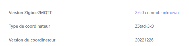

J’utilise le firmware 20221226, un nouveau est sorti en juillet 2025 ( 20250321 ) , pas tester car tout fonctionne pour moi. Ne surtout pas flasher le 20230507 ( buggé ) et le 20240710 je suis mitigé vu les remonter d’utilisateur.

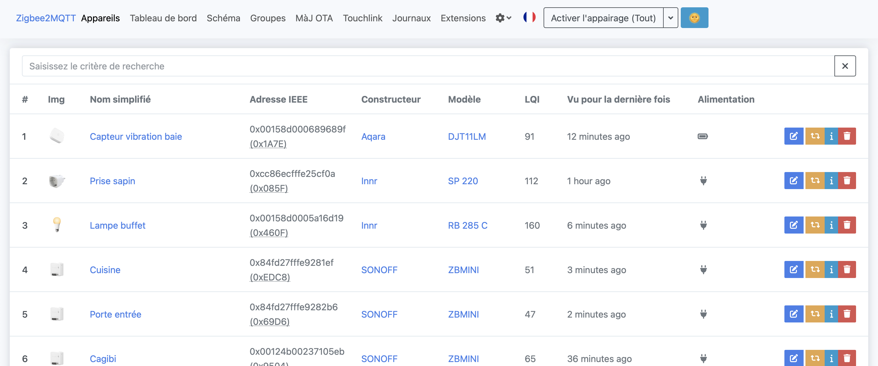

Via le port 8080 ?
Tu as essayé http://ipdetonjeedom:8080 ?
j’arrive sur cette page:
Donc c’est bon tu y es

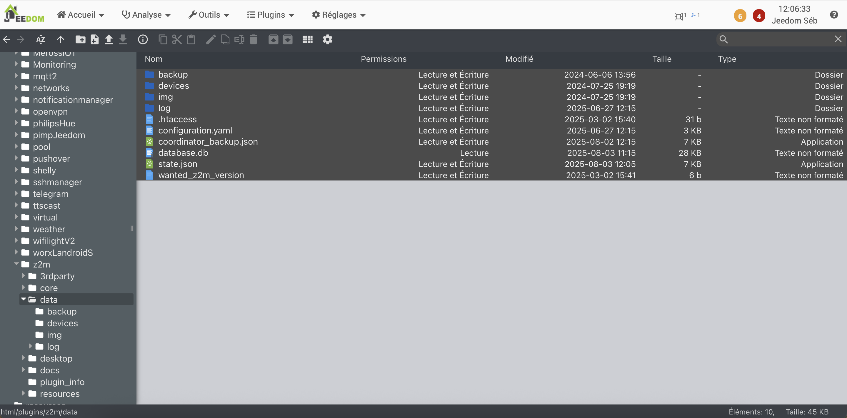

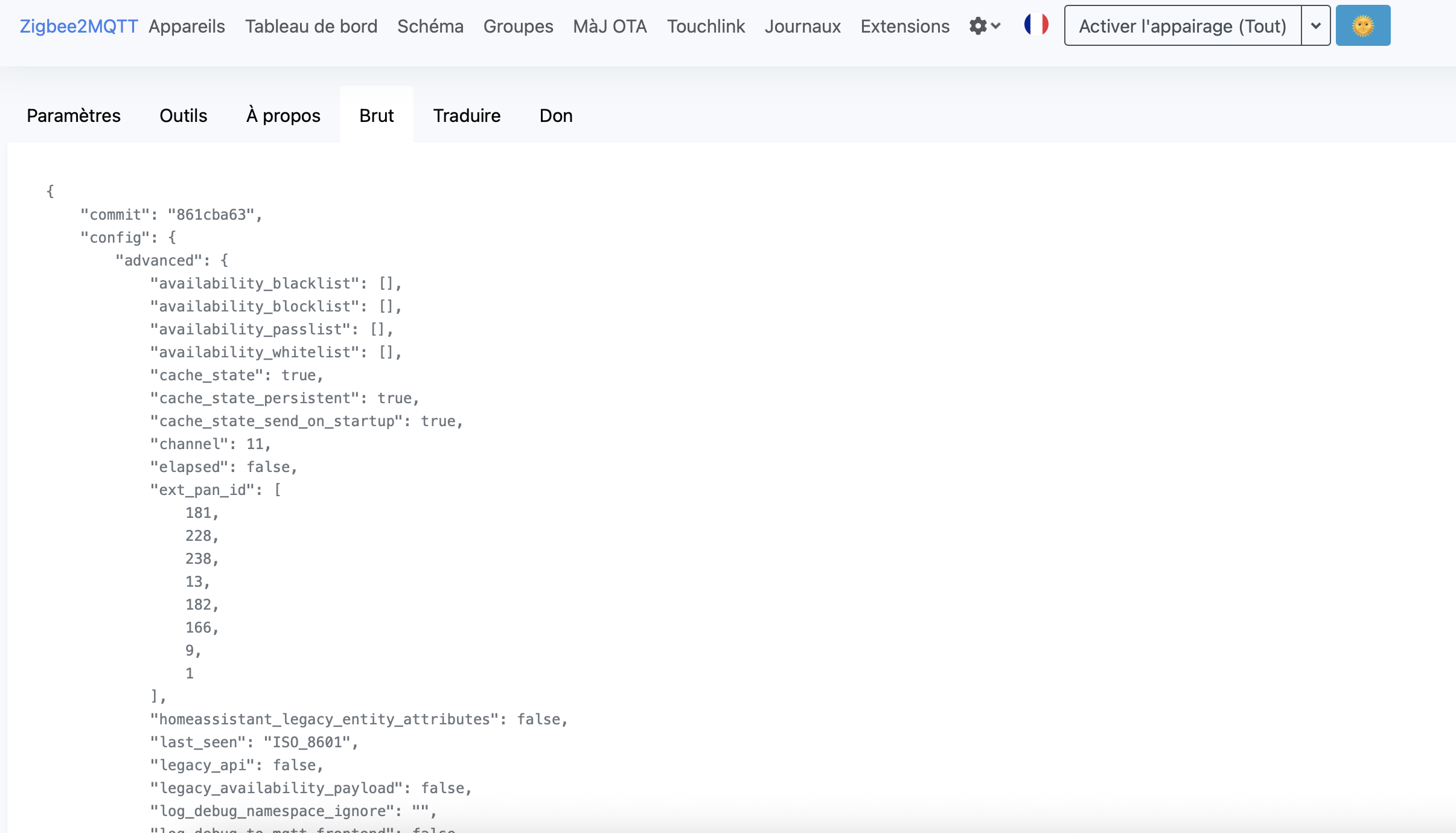

je le trouve ou le contenu du répertoire data ici?
Je pense avoir trouvé:
Donc je devrai tout copié dans home assistant?
PS: Je n’ai pas encore installé Mosquitto et Z2M sur HA. Pour le moment, j’essaie de comprendre.
Une fois Z2M installé sur HA, je devrai juste remplacé le dossier data par celui de Jeedom?
D’autres choses?
ça y ressemble, et nettoyage à prévoir :
  • wanted_z2m_version
  • .htaccess
sont à effacer
le contenu de log à virer aussi
et je crois que img et devices c’est des infos spécifiques jeedom aussi (mais bon ça c’est effaçable aprés

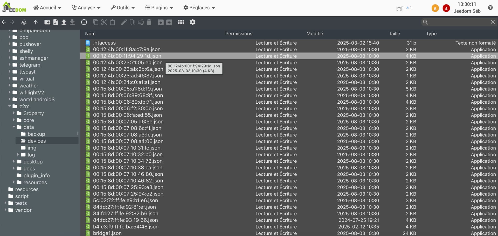

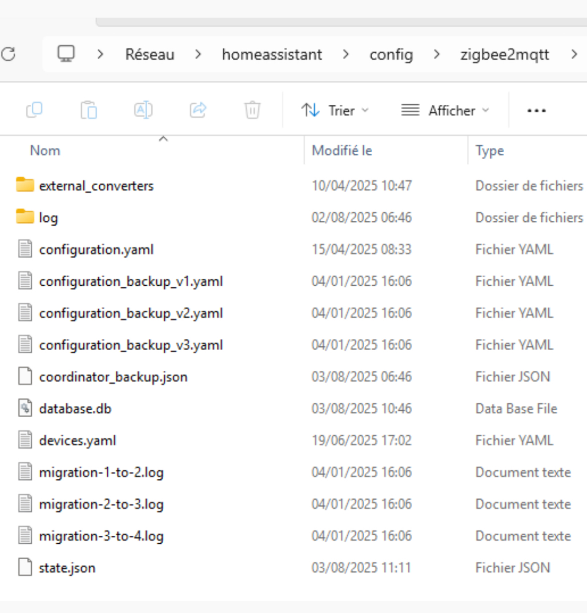

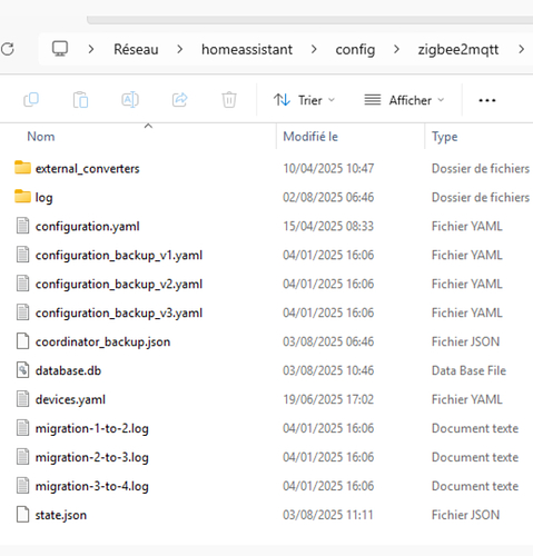

Quand je compare avec le screen de @WarC0zes

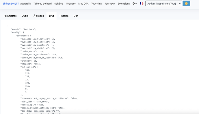

Avec le mien:
Je vois que je n’ai pas le devices.yaml mais un dossier devices.
Pas de dossier Backup, devices et img.
Log il y a et j’efface le contenu comme tu me l’as dit.
.hta access, j’efface.
coordinateur_backup.json, je laisse
database.db, je laisse
state.json, je laisse
wanted_z2m_version, j’efface.

Le fichier devices.yaml est optionnel, donc pas grave s’il est manquant mais c’est à mon avis sans rapport avec le répertoire du même nom. Je pense que le répertoire contient les images personnalisées des appareils par jeedom
Attention l’essayer c’est l’adopter :rofl:
Tu n’as besoin que de ces fichiers.
Sur ma capture , les fichiers configuration_backup et migration sont des fichiers créés au passage de Z2M v1.x vers la v2.0.

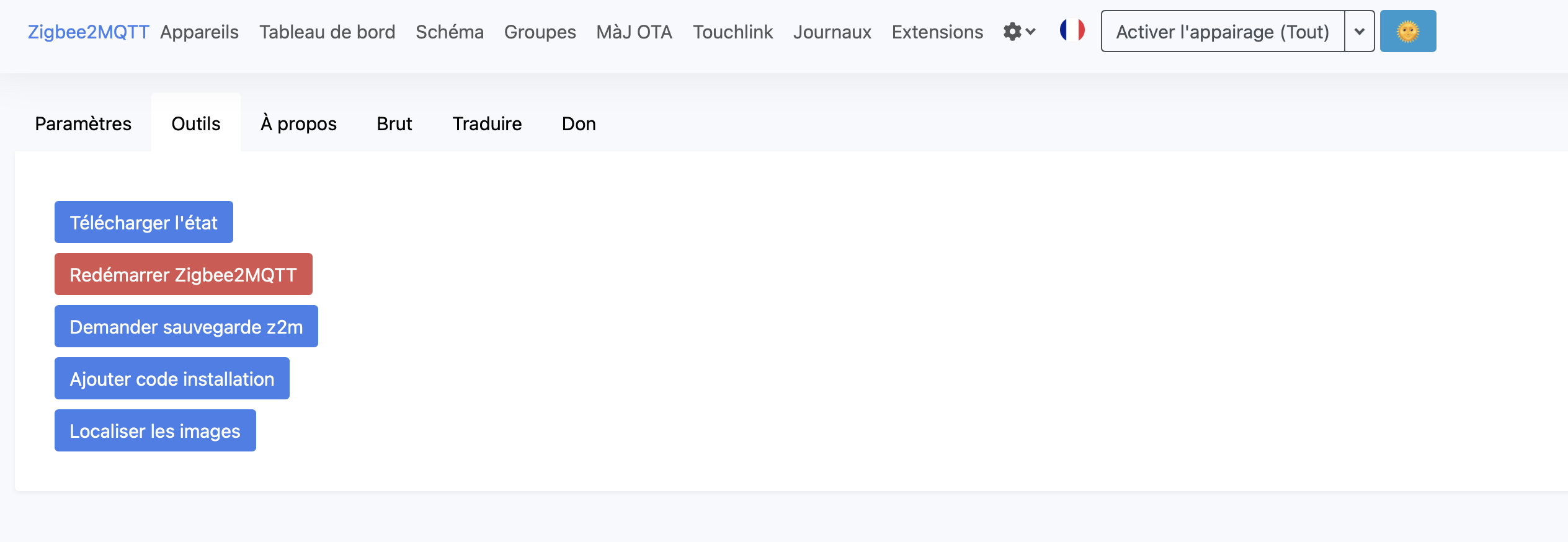

Pour télécharger le backup jeedom de zigbee2mqtt, il faut se connecter sur http://IP-de-ton jeedom:8080
/paramètres/outils/demander sauvegarde z2m et la télécharger
Ahhh donc je pouvais directement d’ici… :grin:
Dommage qu’on ne puisse pas ensuite le faire dans l’autre sens via HA :joy:
