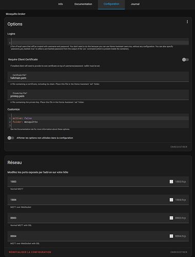

@ddfdom : dois je faire un modif de paramétrage sur mon broker mosquitto ?
il est paramétré par défaut, voici sa conf:

Faut remplir la partie login dans le module MQTT
- username: mqtt_admin
  password: mqtt_admin
Redémarrer mosquitto broker.

Après bidouillage voici ou j'en suis:
1/ je confirme que j'ai bien flasher avec le bon Firmware 7.4.3 la clé SONOFF-E
2/ MAJ conf du broker ( avec l'adjontion du User --> je pensais que cela n'étais pas indispensable)
3/ la conf Zigbee2MQTT j'ai remis ember et cela semble passer désormais...
