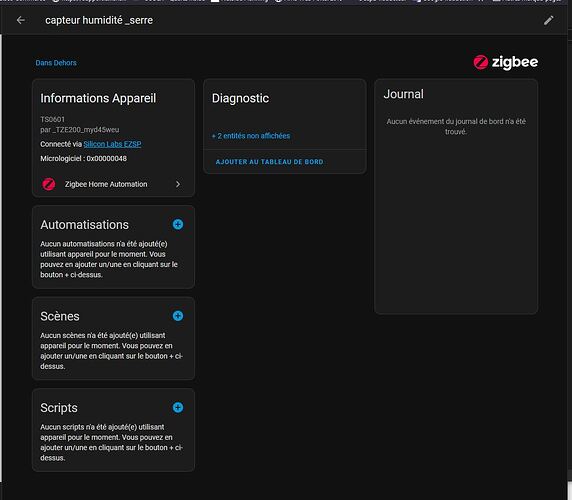

Il faut cliquer sur l’appareil :
je ne vois toujours pas les 3 petits point ou option de suppression même en ayant cliqué sur l’appareil :
Cliques sur la flèche retour (avant « capteur humidité_serre ») et reviens sur cet appareil.
Cela ne change rien, je reviens exactement sur la même interface

Alors du coup, je ne comprends pas comment tu peux arriver à cette page en cliquant sur un de tes appareils :
Si ZHA a été supprimé et mis en Ignorer, tu ne peux logiquement pas arriver sur la page de ZHA…
Moi aussi, je suis largué. Je ne comprends pas comment il a les appareils, alors que ZHA est supprimé.
Probablement parce que ZHA n’est pas supprimé…

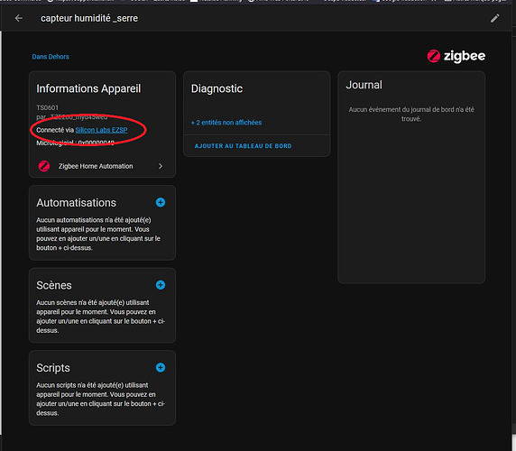

Il y a un autre truc étrange :
A moins qu’il n’ait deux clés Sonoff type E, je ne vois pas comment c’est possible : Z2M et ZHA qui tournent ensemble avec une seule clé, ça serait une grande nouveauté… Ou alors les captures datent d’avant la mise à jour du firmware ?
Je n’avais pas fait gaffe, exacte. Il a flashé sa clé en Ember.
