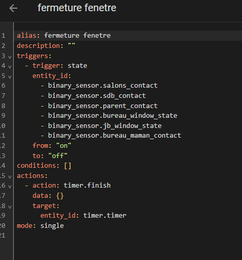

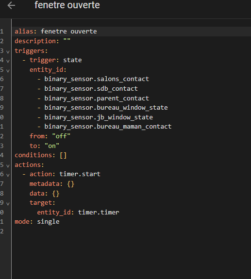

je reviens car decider a avance . j’ai donc creer un timer tout fonctionne sauf que des que j’ouvre une autre fenetre le timer reprend a 10 min
et je voudrais m’envoyer une notif ou alarme au bout des 10 min ecoule
voila ce que j’ai fait .
j’ai aussi fait une autre auto que si les fenetres se ferment
dois je fait une auto pour chaque fenetre??
merci
Un timer par fenêtre plutôt.
Ensuite à toi de voir si tu fais aussi une automisation par fenêtre ou bien une automisation qui fait le boulot de traiter les fenêtres et le timer associé à chacune d’elles
le plus simple et de faire fenetre pas fenetre?? ça vas pas engorger le systeme??
car ta 2 eme solution tu m’as perdu
Le plus simple c’est de faire 1 par fenêtre, surtout au début… Après sauf si tu habites un château et que les habitants passent leur temps à avoir les fenêtres, toutes en même temps, à longueur de journée, tu as peu de chances de mettre le système à genou.
Plus malin c’est de faire une automatisation unique (en mode queue) qui traite l’ensemble, c’est un peu plus compliqué par contre.

oui ce que je veut , c est avoir ou savoir que les fenetres soit ouvert surtout l hiver pendant un laps de temps
Tu peux aussi les regrouper dans un groupe (‘helpers’ ‘Créer un groupe’) et déclencher ton automatisation sur ce groupe
Ce que j’ai fait pour mes portes rez de chaussée, si une est ouverte plus de 10 mn je baisse le chauffage
Soit via un Timer, soit directement dans l’automatisation
J’ai une préférence pour le timer que tu peux paramétrer pour être restauré en cas de reboot de HA
