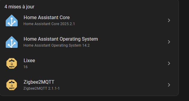

Voilà j’ai quelques retards dans les mises à jour.
Pouvez me dire dans quel ordre je dois effectuer les mise à jour ?

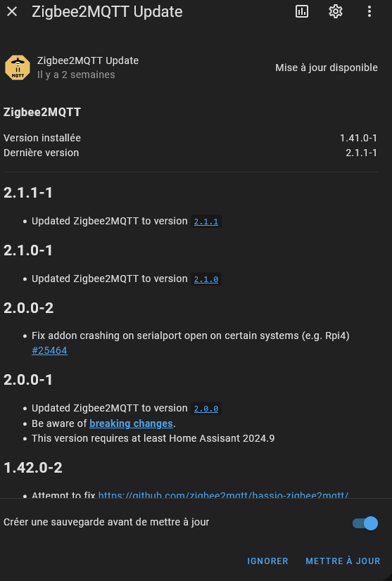

Pour celle de zibbee2mqtt je suis toujours en version 1.41.0.1.
Est ce que je peux mettre à jour sans avoir à faire les changement de répertoire comme lors du passage à la version 2.0.0-1
Merci de votre aide

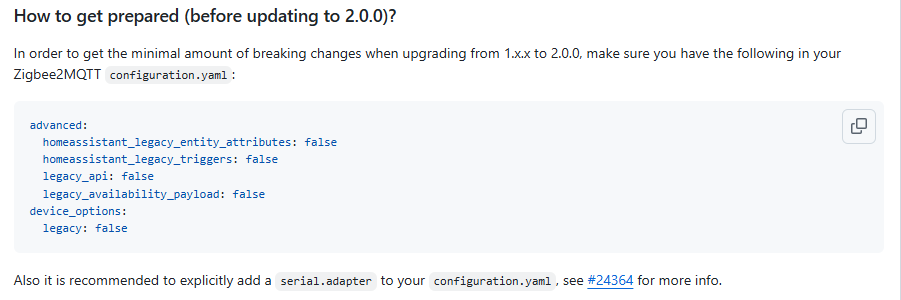

Pour Zigbee2mqtt, tu as tout expliqué sur ce post, pour le passage en v2.0:
tu as ces sujets qui en parlent aussi :

Pour l’instant j’ai cela dans mon fichier configuration.yaml et je dois mettre ceci

En réalité il y a juste une ligne à ajouter ? C’est bien cela.
Et après il faut redémarrer Home assistant pour tenir compte de ce changement.
Boboss
Oui, sur ce configuration.yaml, il te manque une ligne a ajouter dans advanced. Après tu a juste besoin de redémarrer Z2M. Pas besoin de redémarrer HA.
par contre il va falloir ajouter adapter, c’est quoi comme clé zigbee ?
serial:
  port: /dev/ttyUSB1
Si tu n’as rien, je dirai une Sonoff P, si c’est le cas, il faut ajouter adapter: zstack en dessous de port au même niveau.

Merci de ton aide @WarC0zes . Si j’ai bien compris je mets cela dans le fichier config.
Puis j’arrête le plugin zigbee2mqtt, je le redémarre
Et après je peux passer au mise à jour 2.1.1.1. C’est bien cela
@WarC0zes comment tu as trouvé que j’avais bien une clé Sonoff_Zigbee_3.0_USB_Dongle_Plus ?
Boboss
Oui, c’est bon, ta plus cas redémarré Z2M.
C’était la clé qui n’avait pas besoin de adapter avant la v2.0. Maintenant, c’est obligatoire.
Les autres clés, il fallait mettre adapter ( ezsp, ember ou deconz ), comme tu ne l’avais pas , j’en ai déduit que tu avais une sonoff P.
