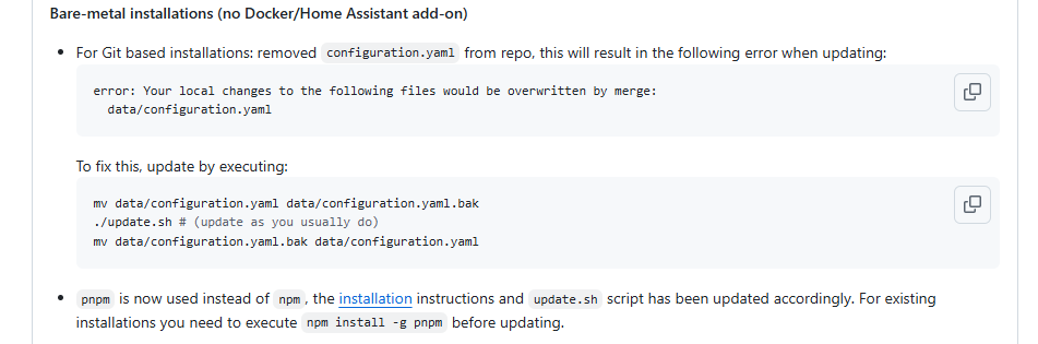

Je ne comprends pas ce que signifie :
Bare-metal installations (no Docker/Home Assistant add-on)
  • For Git based installations: removed configuration.yaml from repo, this will result in the following error when updating:
error: Your local changes to the following files would be overwritten by merge:
  data/configuration.yaml
tu as une explication:
idem avec la 2.0.1, aucun changement dans le folder de destination.
Effectivement c’est un petit chantier…
Il y a également je crois une autre action quand on est en installation sur un os direct lié à npm qu’il faut changer. Et je crois que je suis dans ce cas :sweat_smile:

Dans tous les cas un backup de la conf est à faire :wink: mais effectivement dans ce cas de figure il faut remettre le fichier yaml, car il sera écraser par celui par défaut du git.

C’est bien ce que fait deja update.sh à chaque mise à jour.
