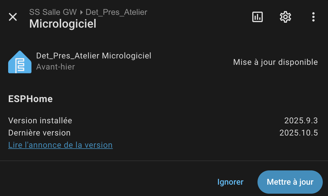

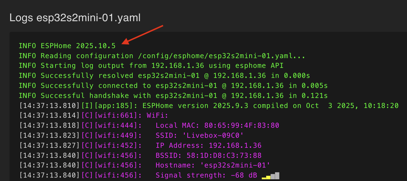

J’ai mes deux esp32S2mini pour lesquels une mise à jour 9.3 en 10.5 est constamment réclamée dans les paramètres HA, alors qu’elle semble avoir été enregistrée dans espHome.
Pour info toutes les mises à jour réclamées par HA ont été faites.

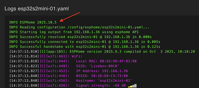

la version que tu montres est celle du module complémentaire.
Tandis que la version du firmware compilé, c’est celle-là :

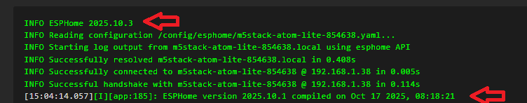

ton esp32 est bien en 2025.9.3
je suis en 2025.10.3 pour le module complémentaire et mon firmware en 2025.10.1

Donc la mise à jour n’est pas faite. J’ai pourtant essayé 36 fois. Pas de problème par contre pour les esp32 WROOM 2102 32…

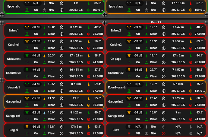

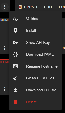

Tu n’auras pas de nouvelles demande ( je ne sais pas si c’est la 10.5 qui pose soucis mais j’ai eu le tour sur 3 esp en 10.4 qui au final n’étaient pas maj). Il suffit de relancer l’install dans le builder (en plus ça sera rapide, les fichiers sont déjà dans l’esp).
les 3 points puis install.
Perso j’ai vu ça hier parce que j’ai des cartes dessus, et ça n’était pas à jour sur la carte ( après suffit de vérifier dans chaque esp, mais avec un flopée … c’est vite galère).

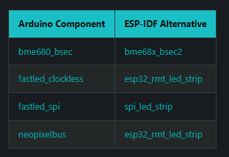

Mais tu as ces composants qu’il faut changer si tu les utilises :
Sinon, il te faudra faire un clean buid files et recompiler en esp-idf

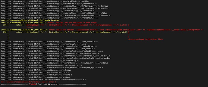

Ça c’était bien passé avec le 2102, c’était trop beau ! Le gamin fait des siennes !!!
Pourtant, il a passé le test de la validation…
