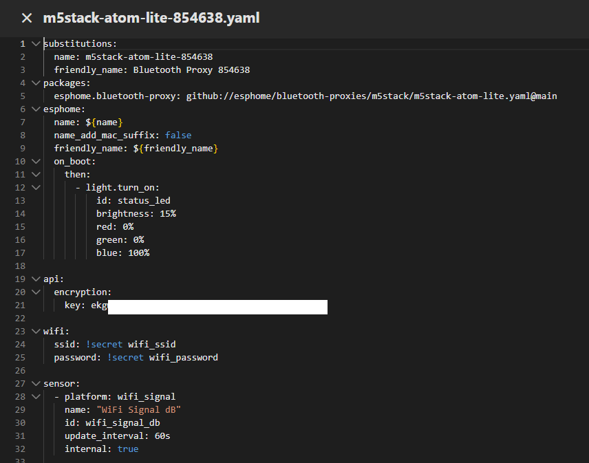

Regarde pour mon Atom lite en Bluetooth proxy, je n’ai pas spécifié esp32:, ça le récupère automatiquement dans le YAML du package.

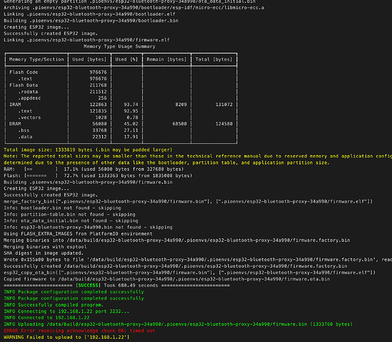

Quand il propose l’upgrade, je la lance et plusieurs minutes après, il revient dans le même état…
Je viens d’essayer une install après avoir désactivé le web server, j’ai lu qq part que ça prenait de la mémoire…
Ce que je comprends mal avec espHome d’une manière plus générale, c’est qu’il passe 10 min à compiler pour dire ensuite qu’il ne peut pas se connecter ! Il ne peut pas vérifier la connexion avant
Bref, est-ce que ça ne viendrait pas du fait que je fais les connexions en wifi (mon esp est sous la terrasse du jardin, pas pratique à démonter…) ?

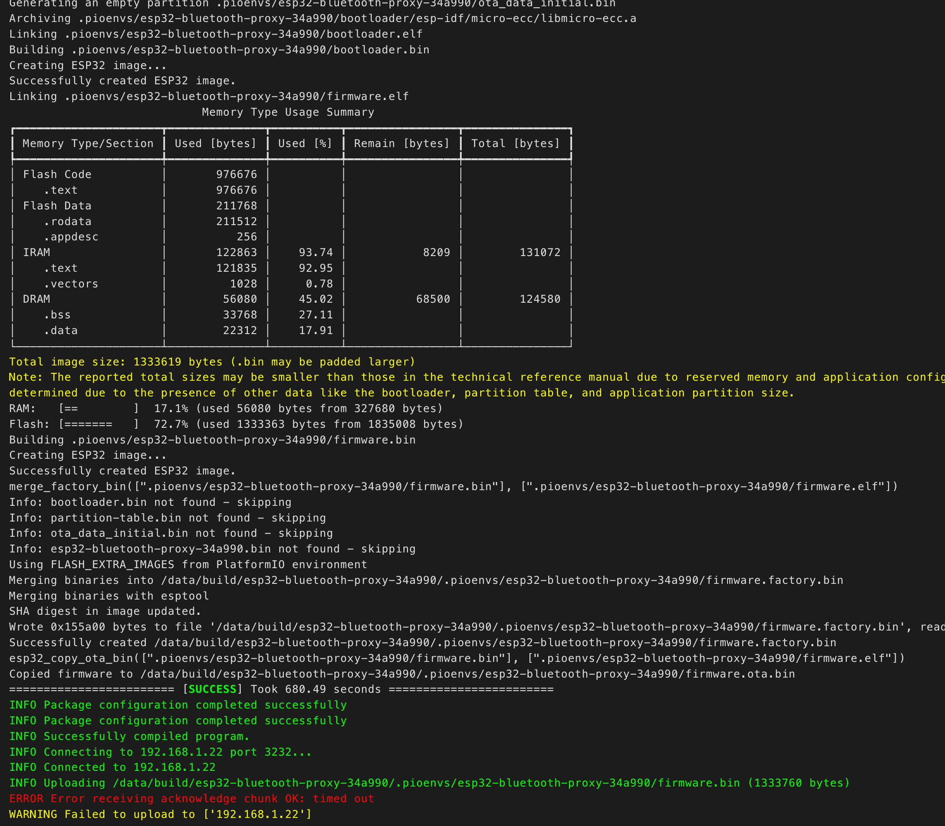

Voici le log après l’install
Tu compiles esphome avec quelle machine ?
Un Apple M4 Max
Pour mémoire, j’ai 4 autres esp qui ont bien été mis à jour en esp-idf en WiFi
Il n’y a que celui-ci en Bluetooth qui fait des caprices…

patrickp78:
Apple M4 Max
ok, ce n’est pas un problème de puissance de machine
Ça peut être un souci de wifi, trop limite. J’ai vu cette solution, mais je ne sais pas si ça sera bon :
utiliser power_save_mode: HIGH dans la partie wifi:
wifi:
ssid: !secret wifi_ssid

_No response_
Non, surtout avec 64 Go de RAM !
Bon, j’essaie avec le power_save_mode: HIGH
Mais j’ai vu ça aussi (traduit), mais ça a bien marché en WiFi pour les autres…

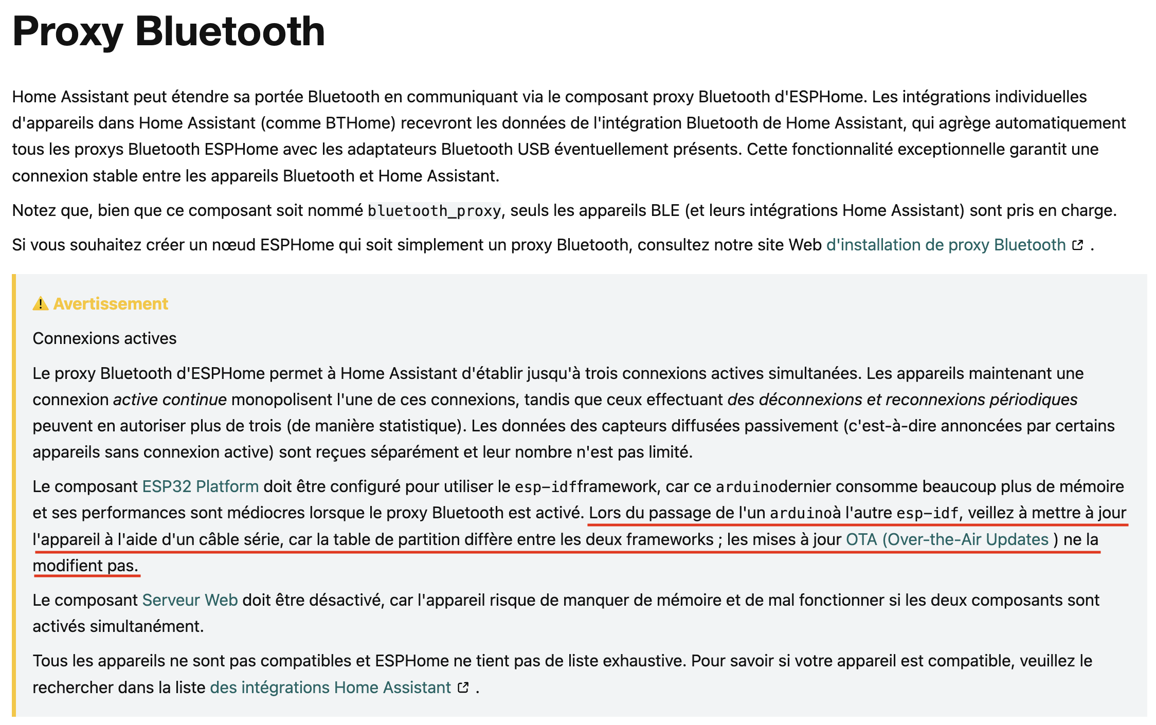

Tu étais en framework arduino en 2025.10.5 ?
tu as changé en framework esp-idf pour mettre en 2025.11.0 ?
Non, j’ai simplement remplacé la ligne du package que tu m’avais passée

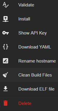

Et un petit clean build files?
avant l’install
