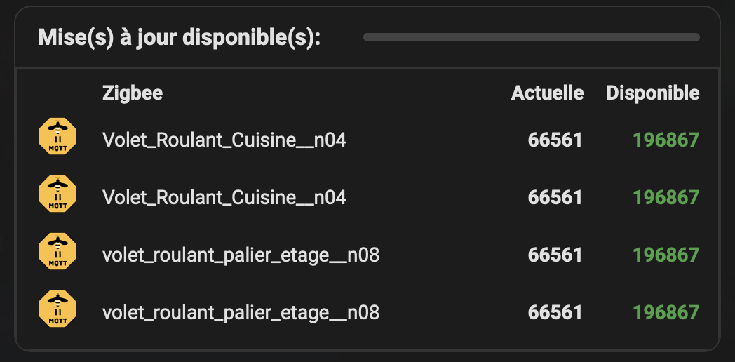

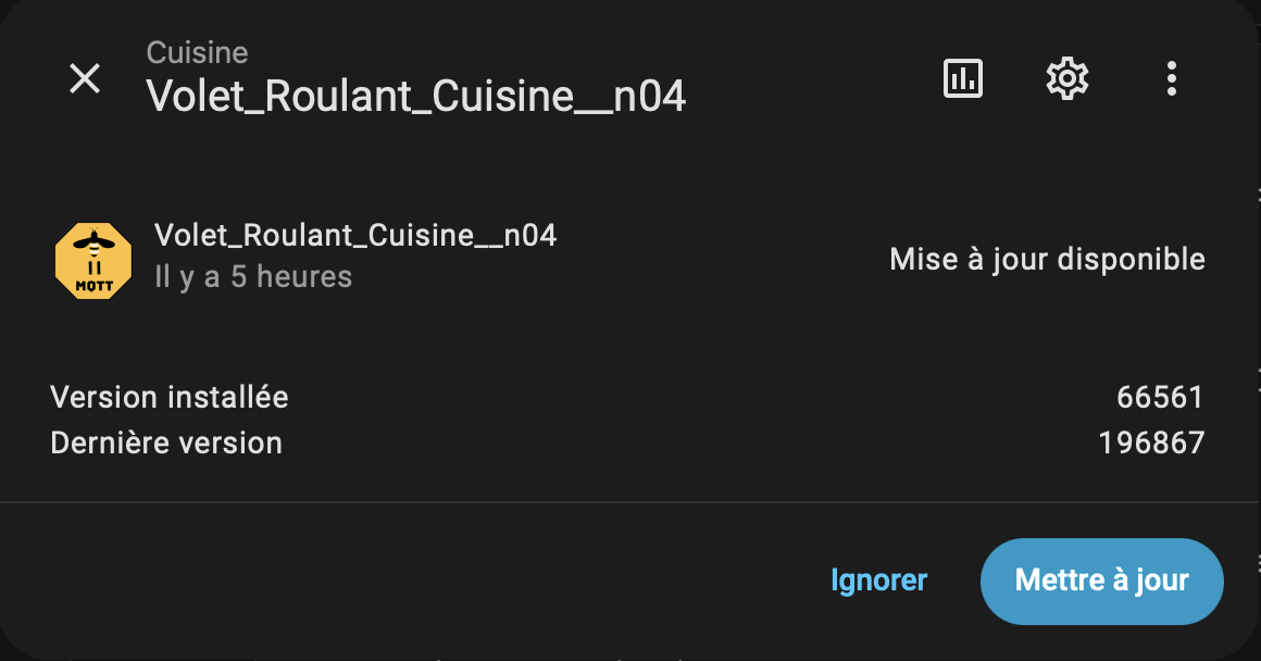

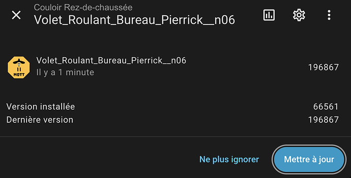

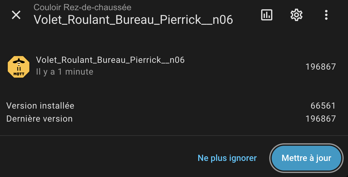

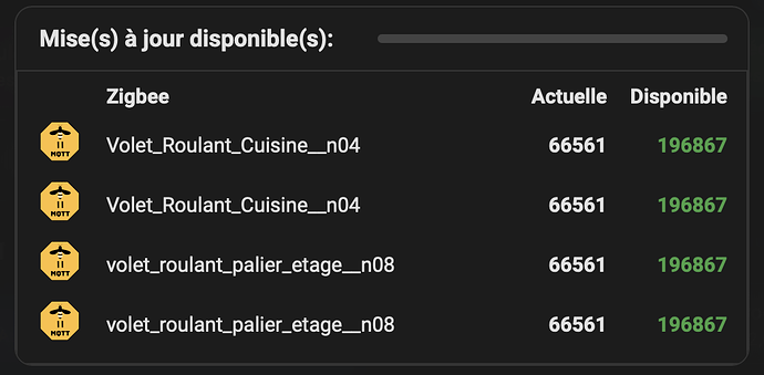

mes 2 modules nodon SIN-4-FP-21 me proposent, dans HA (zb2mq) une mise à jour de la version 66816 vers 196867.
Id du firmware dans zb2mqtt : 3.5.0-1.5.0
Par contre, via l’appli mobile, pas de mise à jour de proposée, celle-ci indique qu’ils sont à jour.

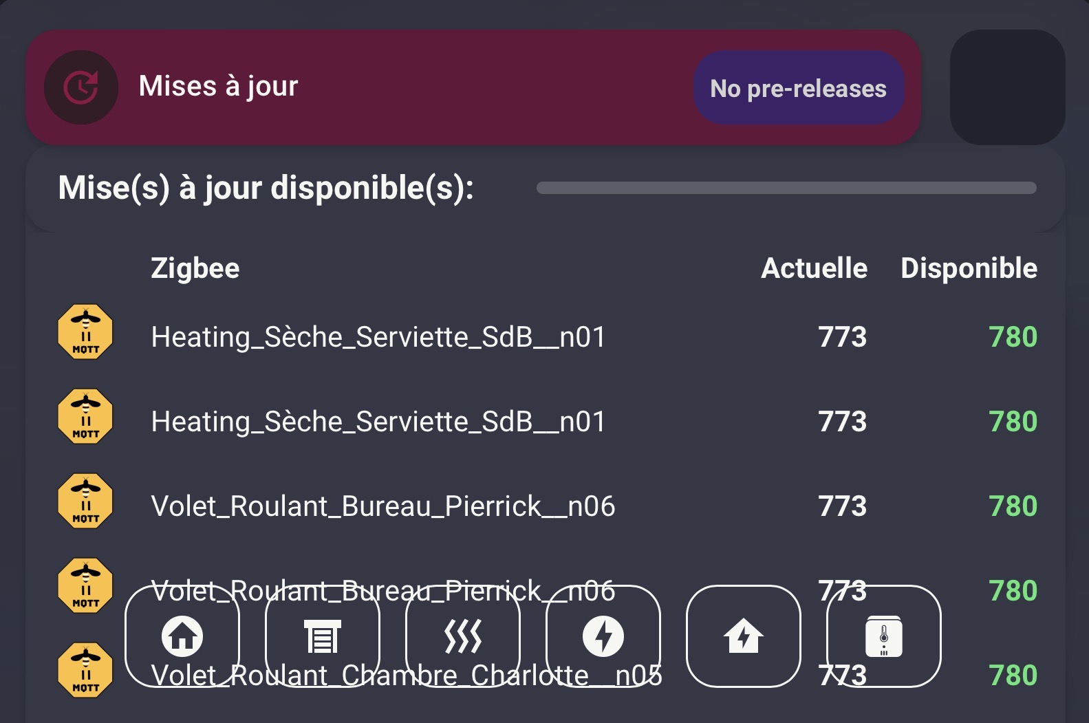

Mais son évolution de version 773 vers 780 semble cohérente, plutôt que 66816 vers 196867 qui n’inspire pas confiance.

Cependant, aujourd’hui, il me propose une maj de 773 vers 780

Ha ! bah maintenant, sur deux de mes modules, j’ai ce qui t’étais proposé :sweat_smile: :rofl:
C’est à n’y rien comprendre XD
J’ai vérifié pour tous les modules s’il y avait une OTA. Et seulement les deux en ont une…

moi ça alterne une fois 780, une fois 196867

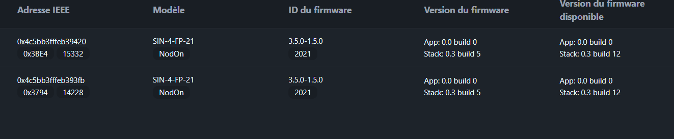

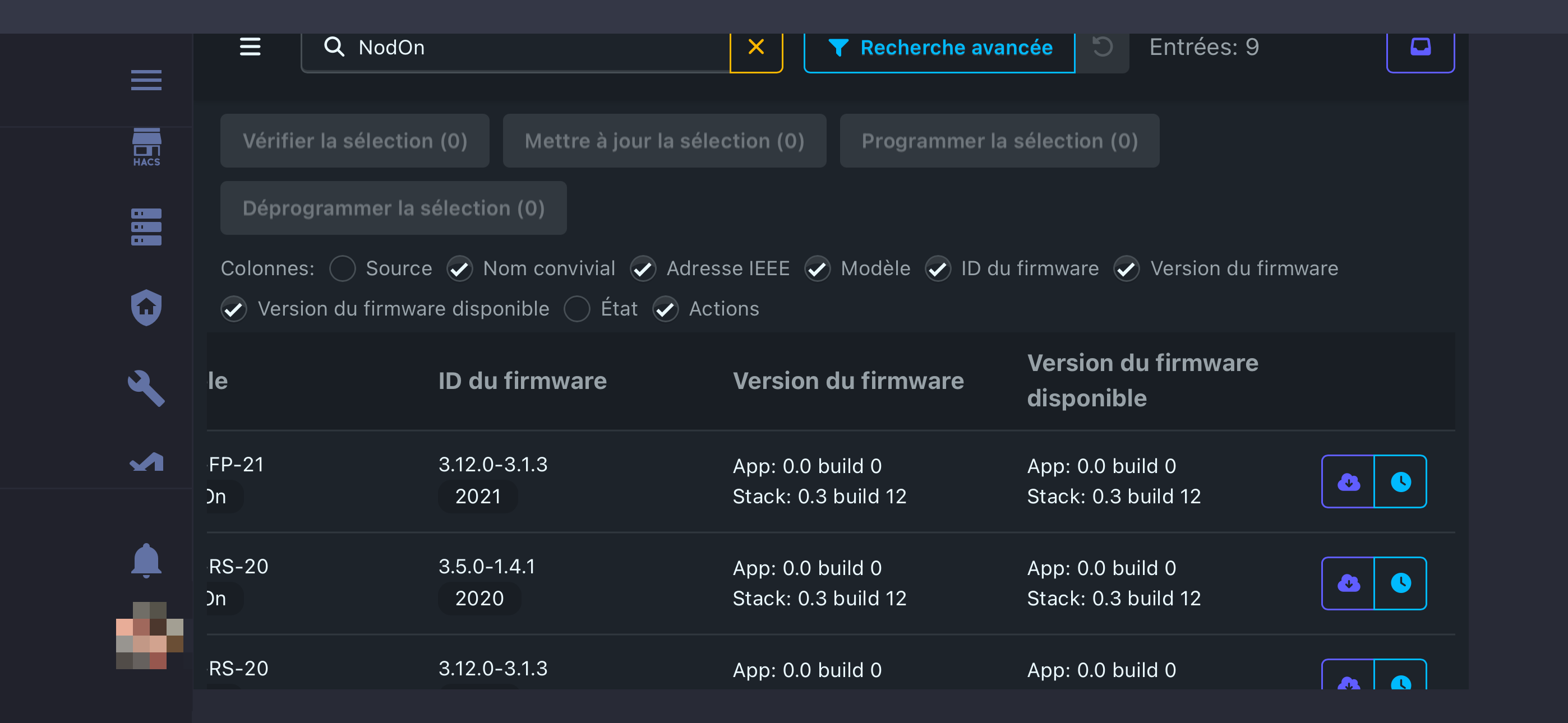

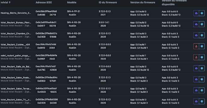

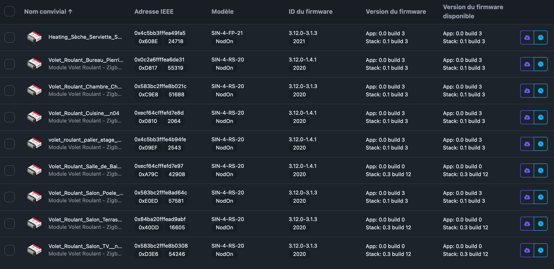

Voilà l’état actuel des NodOn :

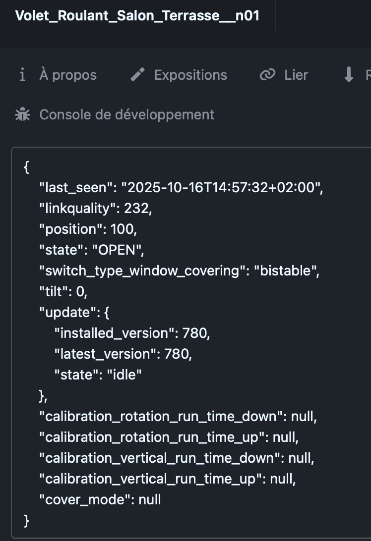

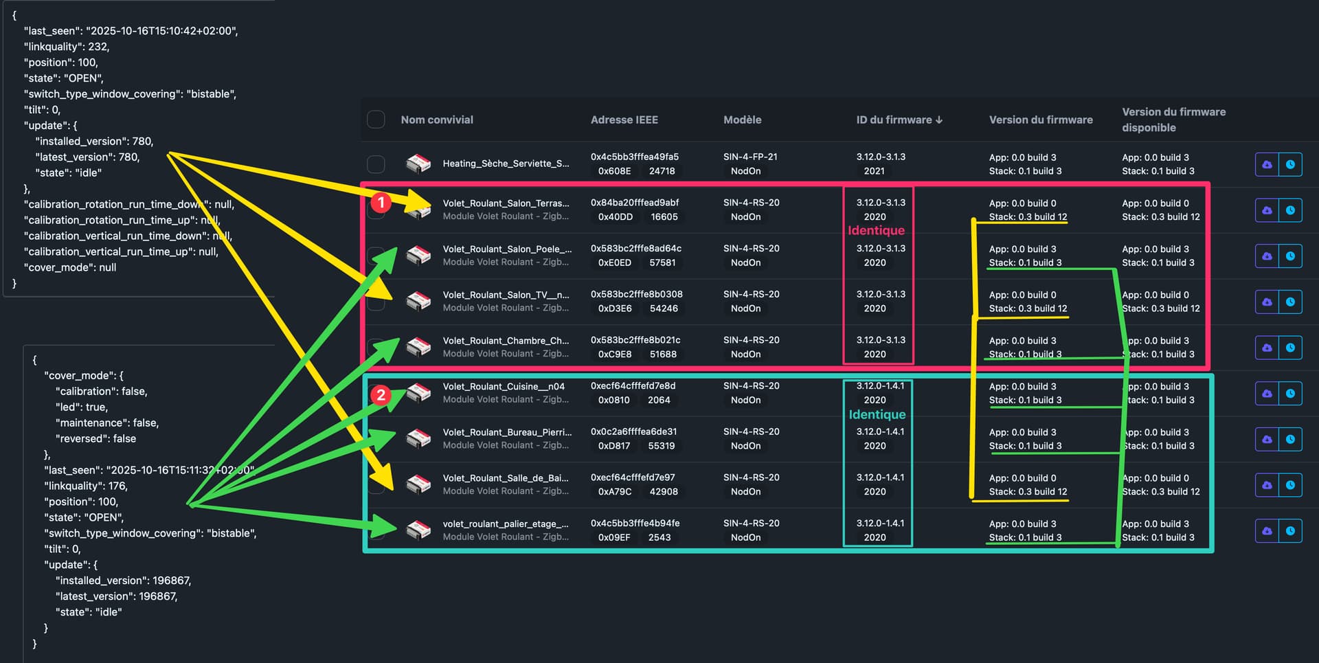

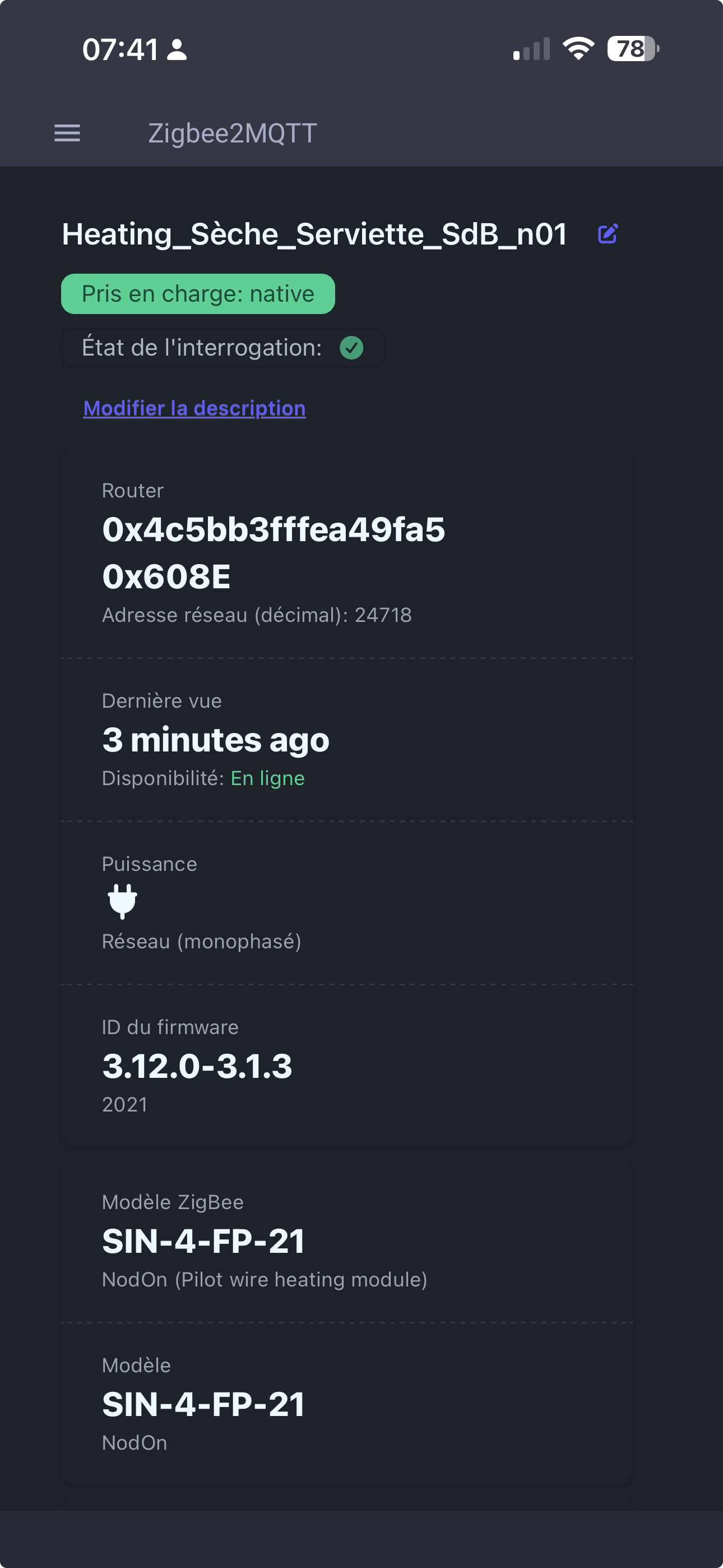

Par contre, je ne comprends pas pourquoi pour des modules identiques, tous n’ont pas la même version du firmware et/ou d’ID firmware :
Par exemple, voilà l’état du module du volet de la terrasse :
Mais pour le volet du poêle :
Ils ont le même ID Firmware mais pas la même version de firmware.

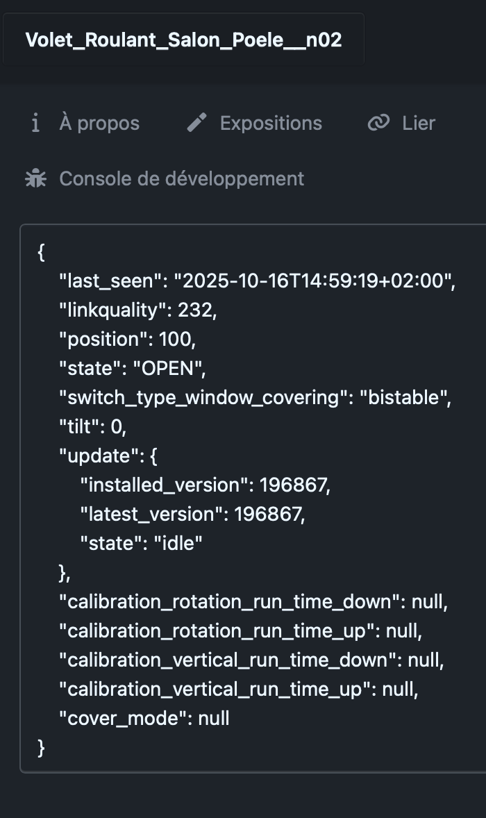

Et dans l’onglet État, on voit clairement que les valeurs dans installed_version et lateste_version ne sont pas identiques…
J’ai répertorié les modules ayant les mêmes versions sur la deuxième capture.
Je ne comprends pas pourquoi il y a ces différentes versions alors que ce sont les mêmes modules…

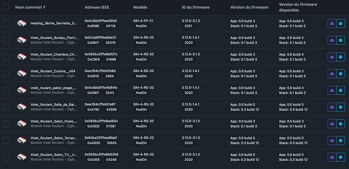

Salut à tous,

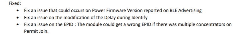

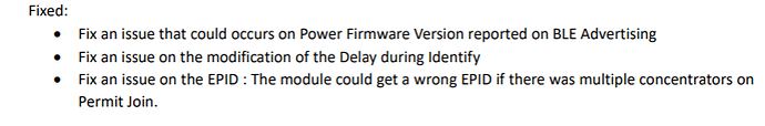

J’ai eu le support de NodOn (par email), ils me confirment qu’ils ont poussé une mise à jour, qui doit avoir comme version 3.12.0 - 3.1.3
Et j’ai eu les changelogs :
Donc normalement tous nos modules devraient avoir cette version.
La personne chez NodOn me dit que pour mon souci de n° de version pas identique, il s’agit d’un bug de Z2M.
Il faut vérifier régulièrement les MAJ OTA pour que tous obtiennent la dernière maj.
Mais bon j’ai beau forcer les vérifications, pas de nouvelles MAJ en vue XD
