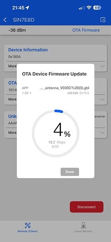

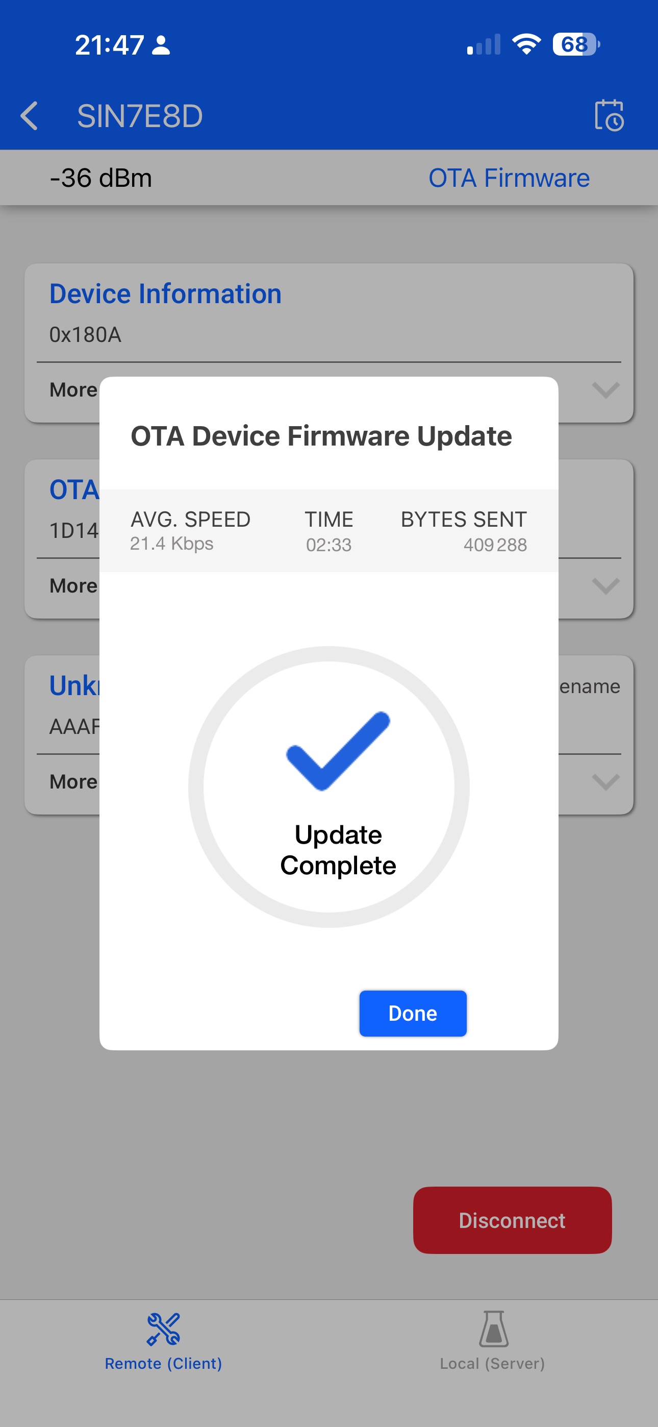

Mais là, je suis en train de faire la maj du fw ...antenna... sur un de mes SIN-4-RS-20.
edit : maj du antenna faite :
mais je suis toujours en 3.12.00 d’après l’application.
Je pense que je vais relancer une maj avec l’autre fichier gbl. On verra si c’est ça qui fait tout :wink:
Bon bah je reste au mieux en 3.12.0-1.4.1 au lieu d’avoir du 3.12.0-3.1.3.
