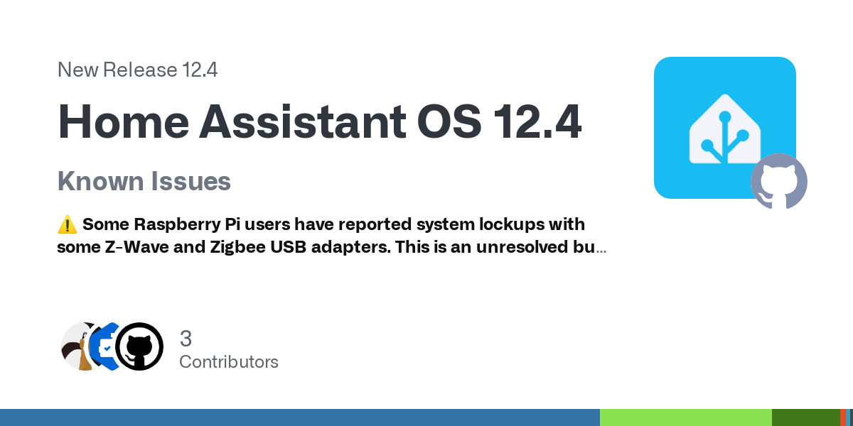

Tu parle de ce topic ? https://github.com/home-assistant/operating-system/issues/3362
Je t’avoue que sa fait 10 fois que je le lis pour essayer de comprendre
Ton lien ne fonctionne pas. Essaie de modifier le fichier config.txt en ajoutant la ligne
dtoverlay=dwc2
Update OS 12.4 effectuée RAS à première vue… (mais je ne suis pas sur un RPi)
Bizarre le lien fonctionne pour moi j’ai repris le tiens puis premier chapitre pour le raspi.
