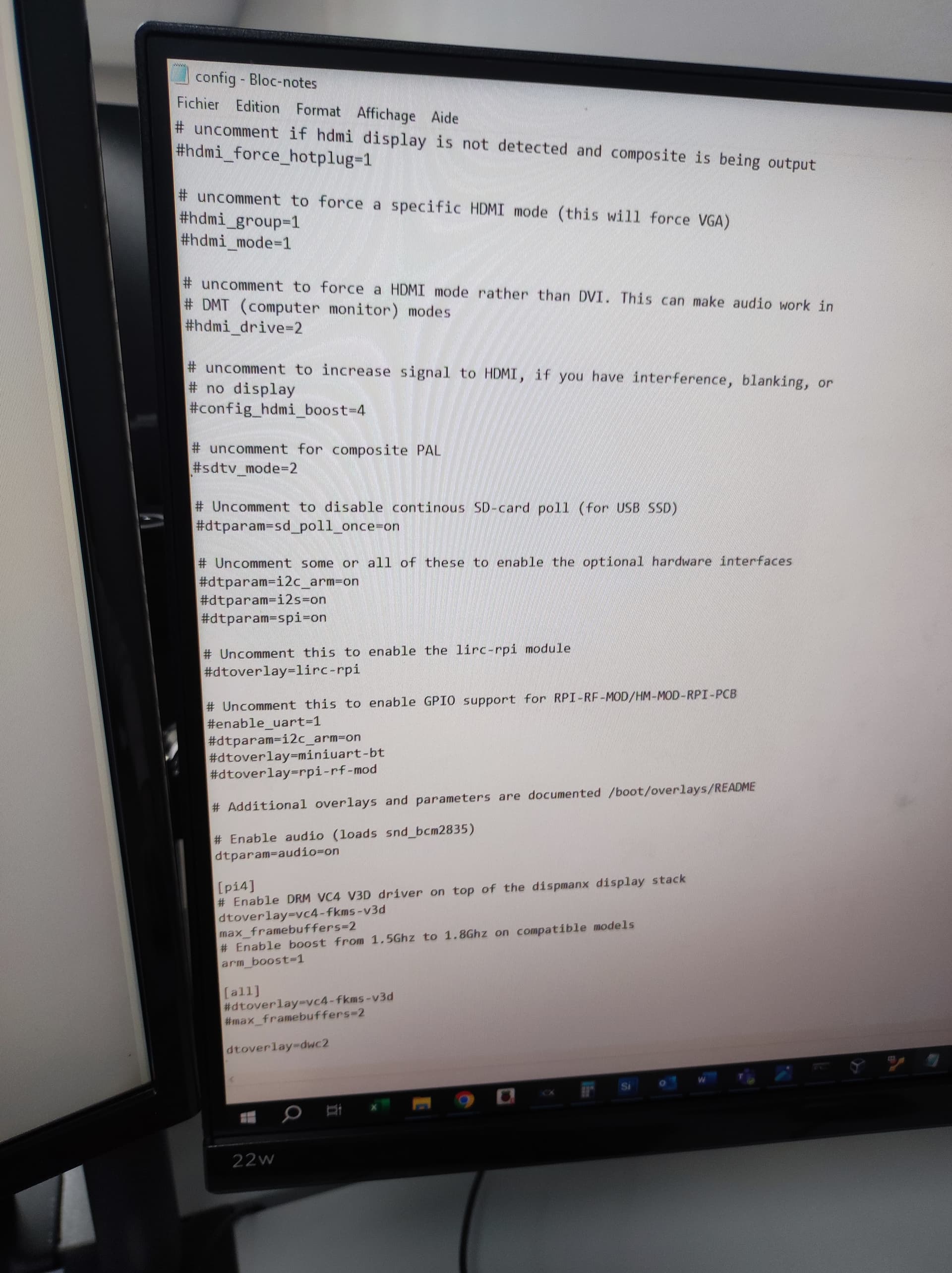

Petite question @Idaho947 . J’ai réussi à lire mon ssd via une machine virtuelle et je rentre mon dossier config.
La ligne à ajouter on la place n’importe ou? Moi j’ai écrit tout en bas

Oui tu peux la mettre n’importe où.

Peut-être que l’ajout va marcher. J’espère juste l’avoir mis au bonne endroit
